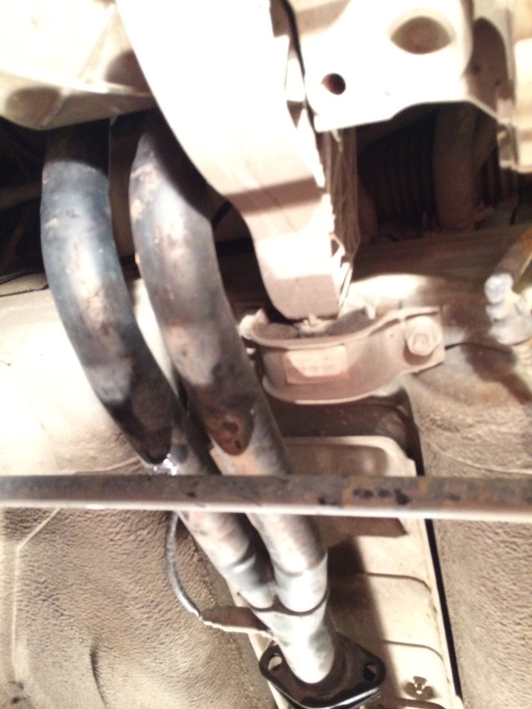

Покатавшись 2 неделю на прямотоке, очень конечно громко, решил я постивить резонатор Фокс. Да и появилось парочку неприятных звуков, где то труба стучала и на холостых, когда включена пониженная, где-то травило

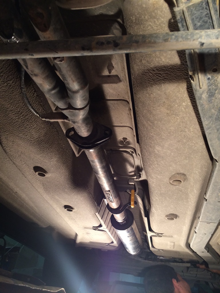

сразу увидев днище, нашел место стучания, шильдик стингер на трубе, стучал еле еле об стабилизатор, решено было отодрать надпись стингер :))
А сняв центральную трубу, куда будет врезаться резонатор обнаружил, что между пауком и центральной часть развалилось графитовое кольцо…
Резонатор длиной 50 см вырезали отрезок в 49 см вварили банку…
поставили на место и все равно каким-то образом получилось что глушитель на 1 см стал больше выпирать за бампер :))
Что в плане звука, то звук стал обалденный, пропал типичный стингеровский шелест, а басистость осталась, звук стал в раза 4 тише и приятнее, теперь уши не режит…
