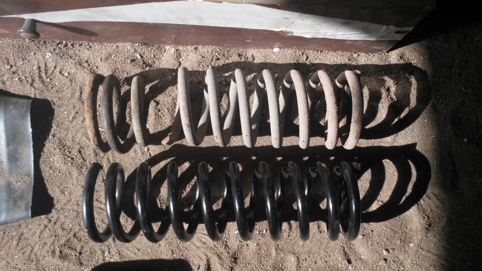

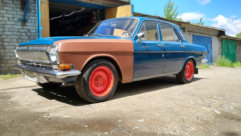

Давно хотел занизить чуток и вот свершилось, первый раз отпилил свои старые пружины на 2,5 витка и вытащил 2 листа нижних плюс проставка 2 см. Ездить оказалось невозможно, разве что одному, если сзади кто садился то уже тяжко.
Поехал купил новые пружины 3 риски, сравнив со старыми они оказались длиннее на высоту витка, но много пилить я не стал, отпилил 1,5 витка и добавил самый малый лист в рессоры, теперь стало как и хотел сначала, переднее колесо вровень по арке, разве что зад чуть выше но если делать ниже то надо уже от Газели рессоры брать, а то слишком мягко итак.
