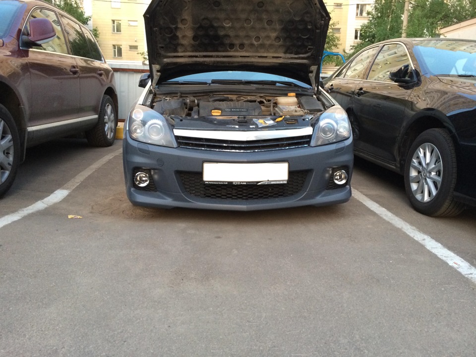

всего одна фотка, так как все делал один и возле дома. Бампер встает очень хорошо, но так как у меня машина после ДТП, ее еще немного надо доделать, чтобы зазоры на крыльях были ровные. Кто соберется себе такой покупать и ставить, но волнуется на счет омыватели фар, все подходит, но немного побольше придется сделать отверстия для крепления. Заглушки под омыватель, снимаем их и отрезаем все ненужное и она становится декоративной крышкой омавателя фар, только лишнего не отрежте, пластик очень хорошо режится концелярским ножом. Все остальное без проблем, ставим переходники для питания противотуманок (номер детали 6710028), прикручиваем противотуманкии (valeo 088358) без всякого калхоза подключаем их, ставим на место декоротивные крышки противотуманок и наслаждаемся красотой.

Прям под OPC сделан да?
да, точная копия из ABS пластика как оригинал
