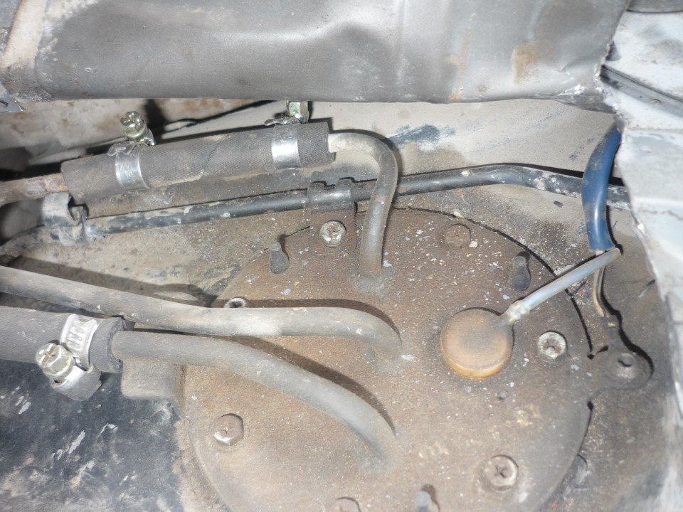

На днях буду заменять бензонасос

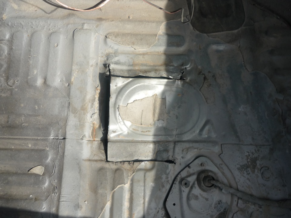

Аккуратно болгаркой выпиливаешь нужный кусок))
Понадобится шланг армированый маслои бензостойкий :
1)диаметр 8 — 50 рублей
2)диаметр 6 — 40 рублей
3) 4 хомута 40 рублей
4)Полотно для ножовки по металу — 10 рублей
Для данной работы хватит 140 рублй

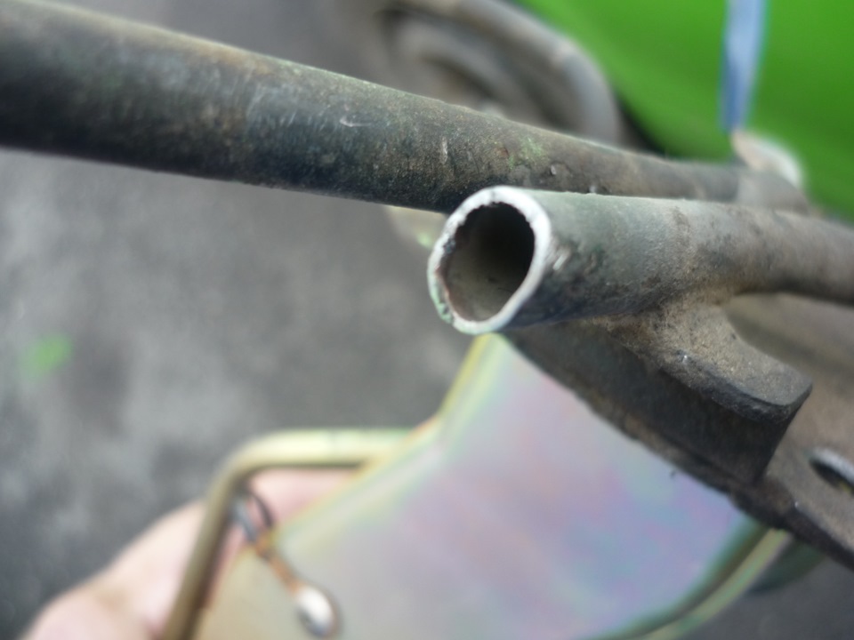

Ломаем полотно на 3 части, что бы удобно было пилить медные трубки.
на одной трубке есть хомут, его снимаем пласкогубцами)
Запчасти на фото: 195730

Ну вы варвары ребята )) Не жалко багажник курочить? там бак 10 минут снимать .
кремпления все заржавели, только если болты ломать))
а так крышку отогнул и все))
ну я бы попробовал открутить, или нашел бак другой, а то это теперь колхоз какой-то.
аккуратно промазываешь края герметиком и нечего не видно))
ну как сказать))

Спасибо. Но я всёравно буду ждать фоток чтоб с расположением не промахнуться (не хочу дыру большую). Люблю чтоб узко было)))))
если будет узко то трубки не сможешь перепилить((
вот я немного узко выпилил и ели отпилил((
Собирался завтра этим заниматься, с нетерпением жду твой фотоотчёт и подробное описание. Бенз сливал?))) Не промахнулся?))) Всё отстал, ждёмссс фото!
бенз не сливал))
аккуратно болгаркой выпиливаешь нужный кусок и все))
