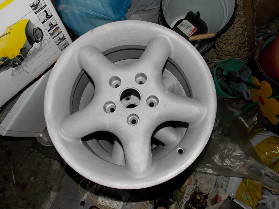

Прикупил литые диски для летней резины. Диски с ООБ Exip 5х110 ЕТ 35 R 15 7J. Диски брал с рук за 700 грн. Два диска были явно в раскатку. Как в последствии оказалось два другие тоже (по совету шиномонтажника). Не знаю, может шиномонтажник развел. Сам диски не промерял. Но колеса для себя по этому не экономлю на геометрии дисков. Так же потеряны два колпачка ЦО. Точнее был еще один но не оригинал. И прикупил б\у подуставшие скаты hankook optimo k406 195\65\15. Всего за 350 грн. Правда состояние на сезон или два.
Диски были нормально пошкрябаные по этому вместе с раскаткой заказал и пескоструйку. И не зря. Как потом оказалось диски были крашены два раза порошком. Заводской и еще неизвестно какой.
Обошлась мне эта радость в 550 грн (раскатка и пескоструй). :(
Был здесь пост про выбор цвета и варианта покраски дисков (www.drive2.ru/l/3644523/). Мне еще знакомый дизайнер прислал кучу вариантов двухцветной покраски… Но когда диски приехали, я понял что лучше всего им пойдет простой светло-серый металлик.
Да и как узнал цены на автомобильные металлики так сразу и прозрел. Взять один цвет + лак = 560 грн. %) Капец! Диски, блин, получатся золотые!

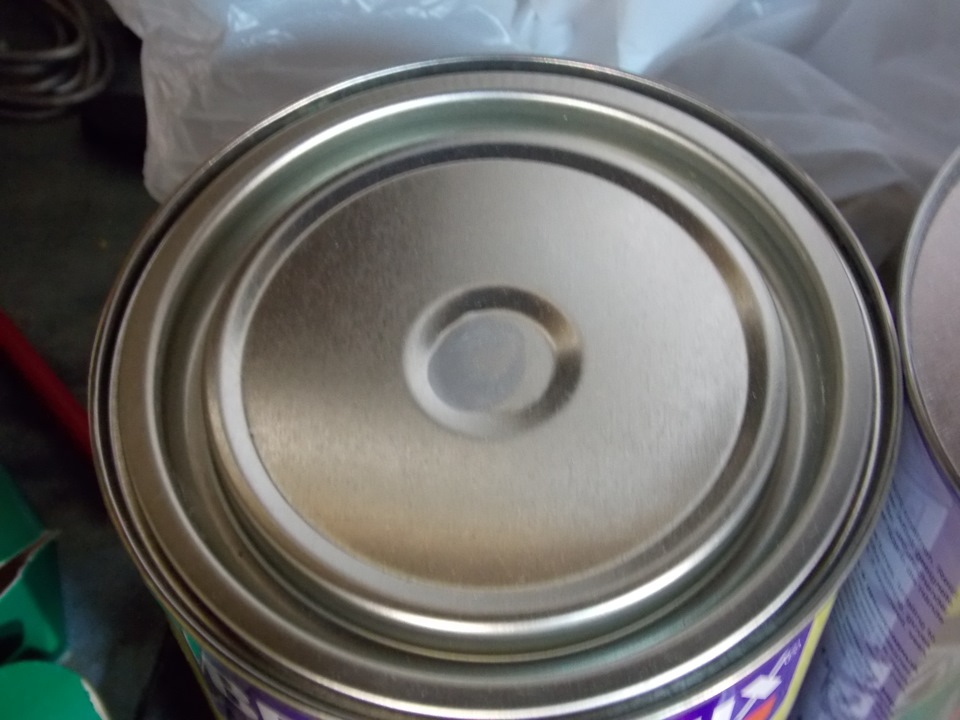

Кумекал что делать и прикупил краску для дисков синтетику за 165 грн серый металлик.
А потом когда забрал с пескоструки то понял что их можно было просто залить лаком и получился бы отличный металлик. Т.к. после пескоструя поверхность очень шершавая. Но если ее залить лаком получиться эффект металлика.
Но… Потом посмотрел что так не получится. Кое где есть потертости от перевозки дисков.
Но лак все равно купил. 280 грн (лак, отвердитель, растворитель) Думаю затонировать слегка краской, но сохранить фактуру, а поверх хороший слой лака.

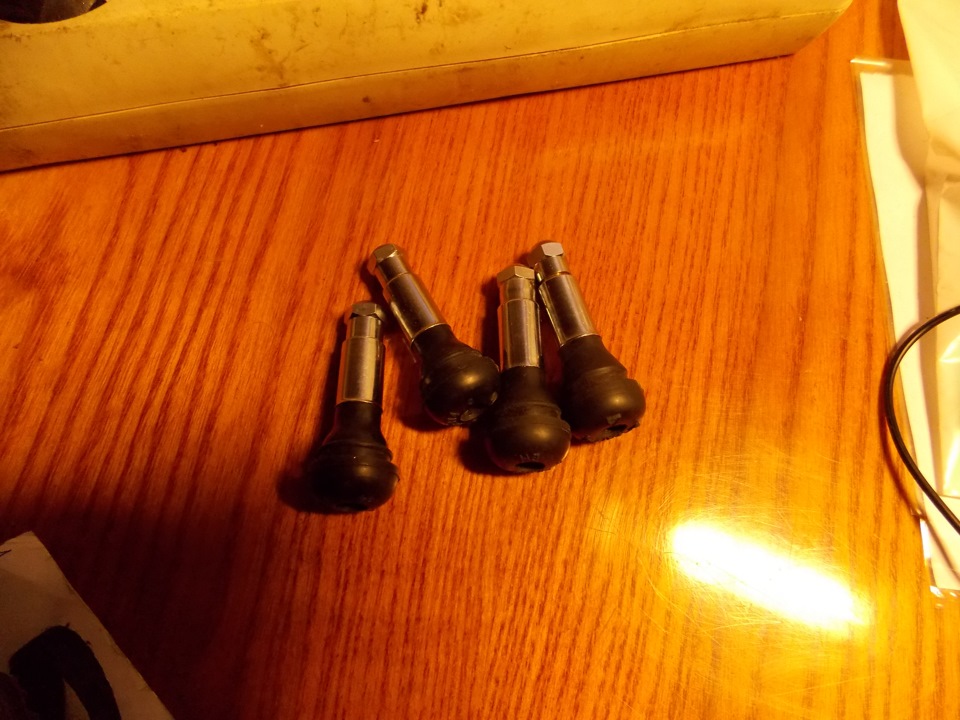

Ну и моднявые соски на диски! Куда ж без них!(40 грн)

Вот по этому и отдал в пескоструй. Т.к. порошок смывка для краски не берет. :( А у меня оказалось два слоя порошка.
Даже пескоструйщики предупреждали, что если хорошая порошковая покраска, то и пескоструй может не взять.
