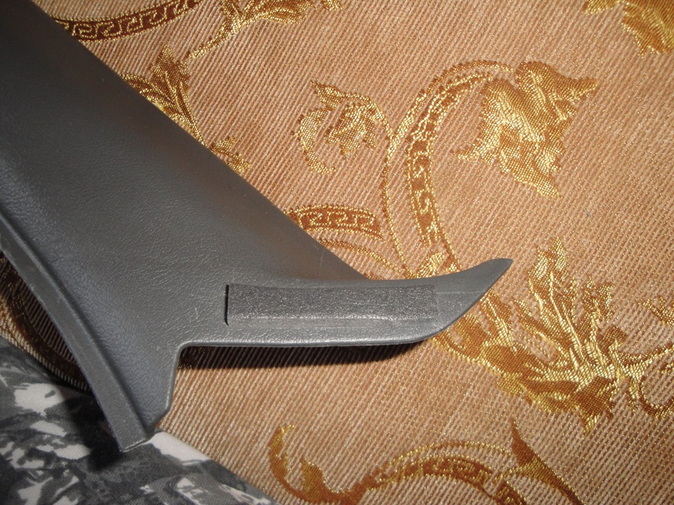

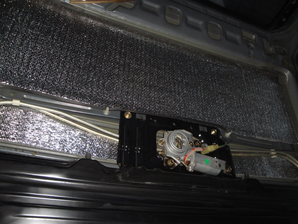

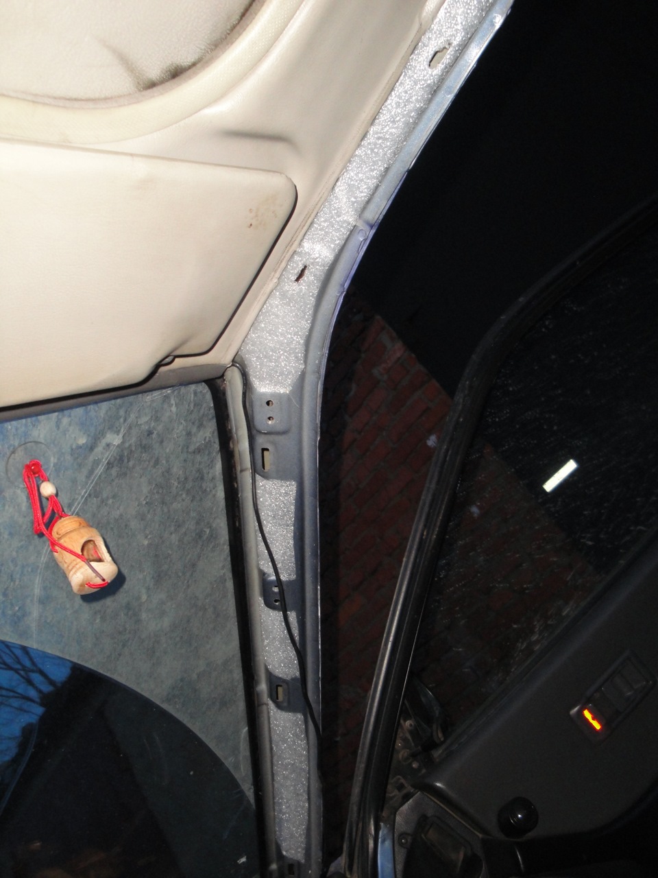

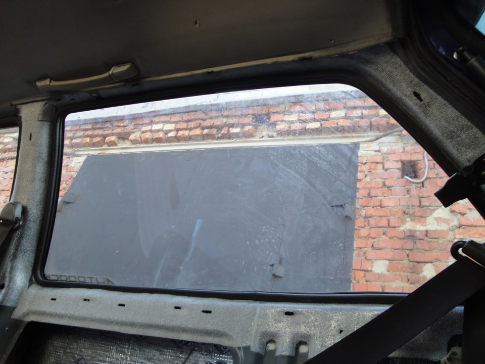

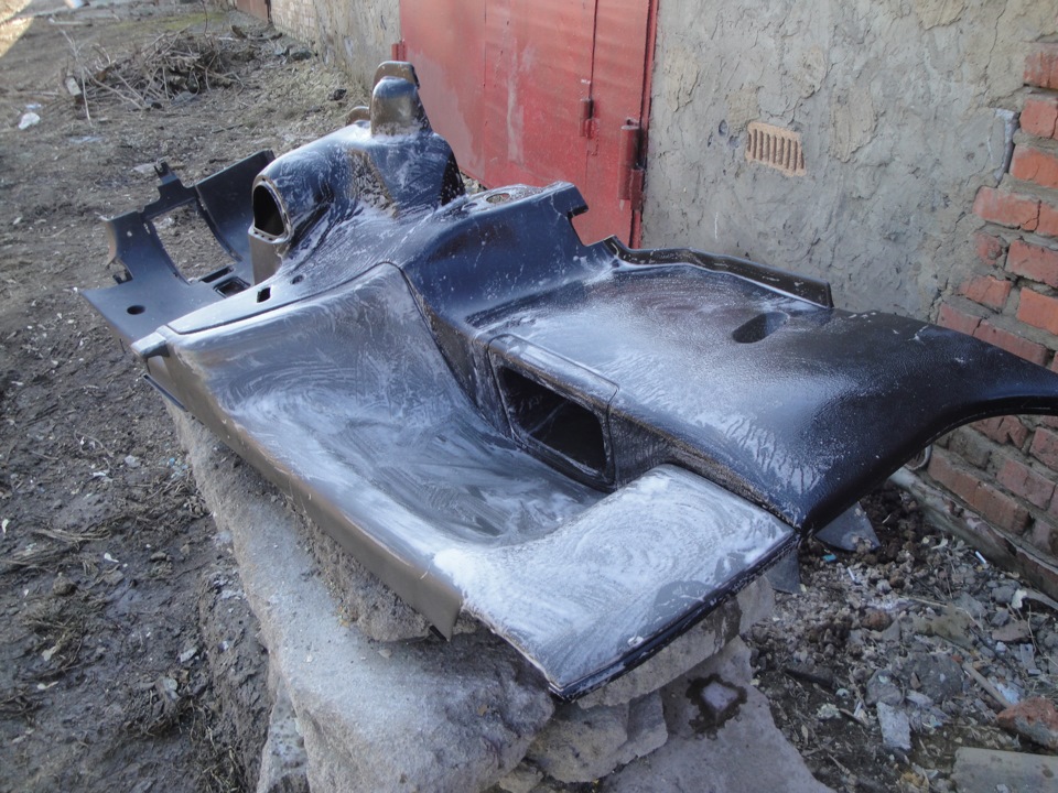

Итак. Разобрал я практически весь салон (остались только торпедо и дверные обшивки). Сначала я проклеил крышу (ту часть которая не занята люком) теплошумоизоляцией.

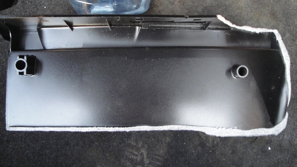

Далее на металлические части салона наклеил двухсторонний скотч (для того что бы он лучше приклеился метал сначала грел феном), а к скотче потом приклеил подложку для ламината

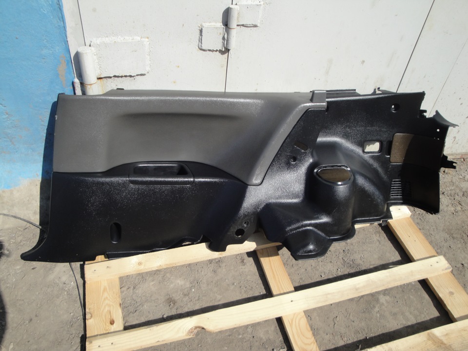

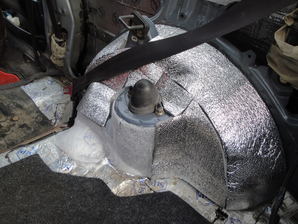

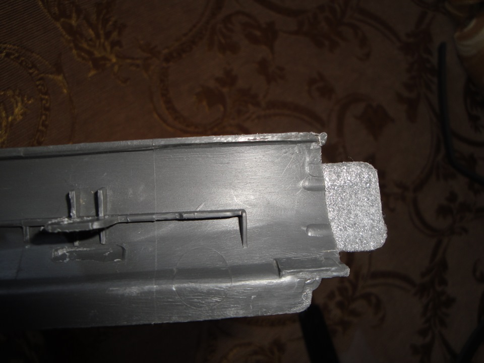

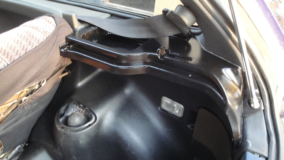

Далее, проклеил заднюю колесную арку теплошумоизоляцией. А в местах где салонный пластик практически вплотную прилегает к арке приклеил подложку на двухсторонний скотч.
На этом с проклейкой я закончил, и начал собирать салон. Весь пластик был тщательно вымыт с наружней и внутренней стороны. Фотку сделал только одной детали (но я думаю достаточно)

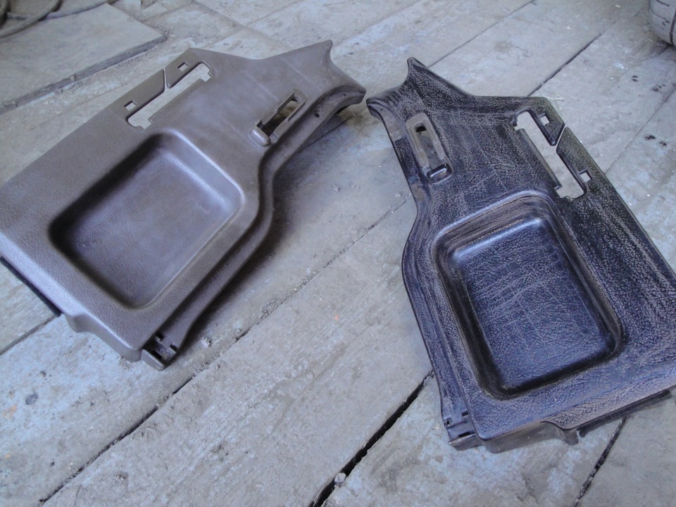

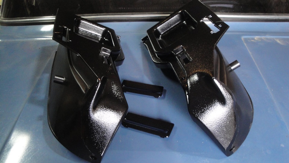

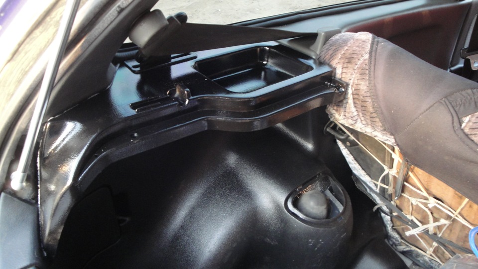

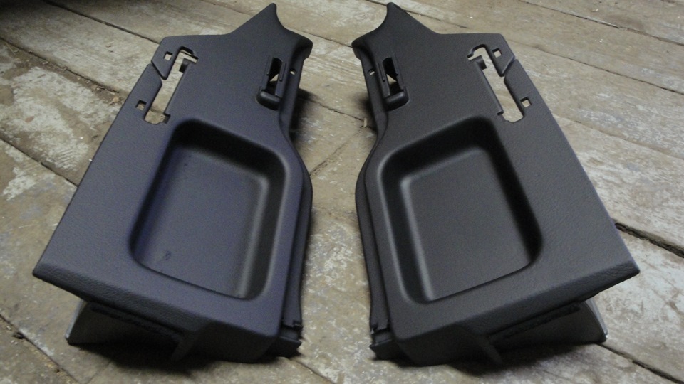

"Топаем дальше". Задние полочки решил поставить другие, т. к. мои были немного коцаные местами. Но запасные полки были другого цвета.
НЕ БЕДА! ))) Затарившись грунтом для пластика, черной матовой краской и прозрачным лаком принялся за дело. Обезжирил. Загрунтовал. Покрасил черным матовым. Покрыл лаком. И ВУАЛЯ!

P.S. 2: Детали которые были покрашены хочу еще полирнуть, т.к. как не крути а с болона покрасить идеально не возможно.

Ну а шум от задних арок уменьшился значительно?
Уменьшился, но не на столько, насколько хотелось ))) Этим летом буду переклеивать, буду клеить Сплэн (или как его там), который преднозначин именно для шумоизоляции. Ну и конечно надо дополнительно проклеивать само крыло, багажник, и вторую половину колесной арки (которая находиться между крылом и жёсткостью кузова. В этом деле все таки нужен комплексный подход ))
