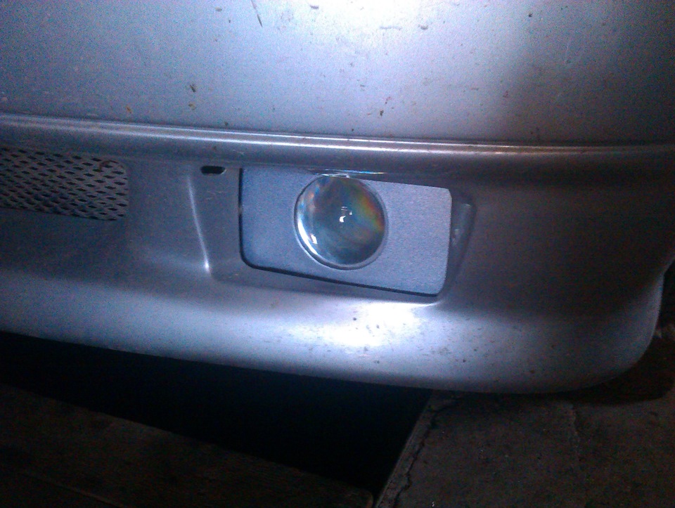

Ура! УРА! Наконец настал тот день, когда я могу спокойно ездить с ксеноном и никого не слепить. Моя совесть чиста! Итак, как вы уже поняли речь пойдет об установке линз в ПТФ, задача в общем-то не сложная и тем не менее требует твердости духа. Началось всё с подаренных мне линз ProSport выковыренных из фар десятки, как они туда попали я не знаю. Изначальных фото не сохранилось к сожалению. Первым делом я нашел старые туманки, оторвал от них внешний контур, затем из оргстекла вырезал пластинки по размеру и выпилил в них дырки под линзы, получилось примерно так:
После того как дырки были вырезаны я просверлил несколько отверстий чтобы закрепить рамку (зачем рамка? "Так надежней" — сказал себе я и продолжил работу). Намазал герметиком, закрутил и покрасил.
Пока всё это дело высыхало решил заняться снятыми туманками, вытащить из них ксеноновые лампы. Задача оказалась не такой простой, потому что они были отдуши замазаны герметиком, делал же для себя! После получаса извращений я достал оттуда лампы, и в процессе заметил одну очень интересную вещь! вода потекла из проводов входящих в лампу, я был очень огорчен…
Немаловажной частью работы было завернуть линзы в стекловолокно с эпоксидным клеем, сам я с ней справиться не смог, в этом мне помог хороший друг, получилось вот так:
Т.к я был не готов снова увидеть воду в линзах я полностью замазал их герметиком, ушел целый тюбик, и я жалею лишь о том, что не замазал их в 2 слоя, ибо ну его нафиг!
Я несколько раз задавался вопросом как их прикрутить к бамперу, и на помощь мне пришел кусок оцинкованной пластины толщиной 1мм, отрезав от него 4 практически одинаковых полоски я согнул их и прикрутил линзу к остальной части корпуса и бамперу
Получилось довольно неплохо

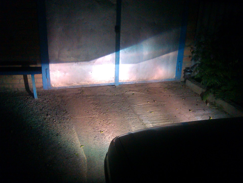

Ксенон стоит 4200К, он меня вполне устраивал, но спустя пол года посинел, но в линзах светит практически радугой
Линзы мне достались довольно неплохие, у них ровный контур, что очень радует, и они не слепят, в отличии от обычных ПТФ не предназначенных для ксенона.
Вот пожалуй и всё! Результатом ОООООООЧЕНЬ доволен. Спасибо за внимание!
Комментарии 6
А засветка всетаки есть
На камеру по другому и не будет, это нормальное явление, если смотреть вживую то этого нет
все так говорят)))
Ах хаха! Да, есть такое. Но в любом случае это лучше чем обычные ПТФ которые рассеивают свет во все стороны.
Молодец, хорошо получилось.
Спасибо, самому очень нравиться
