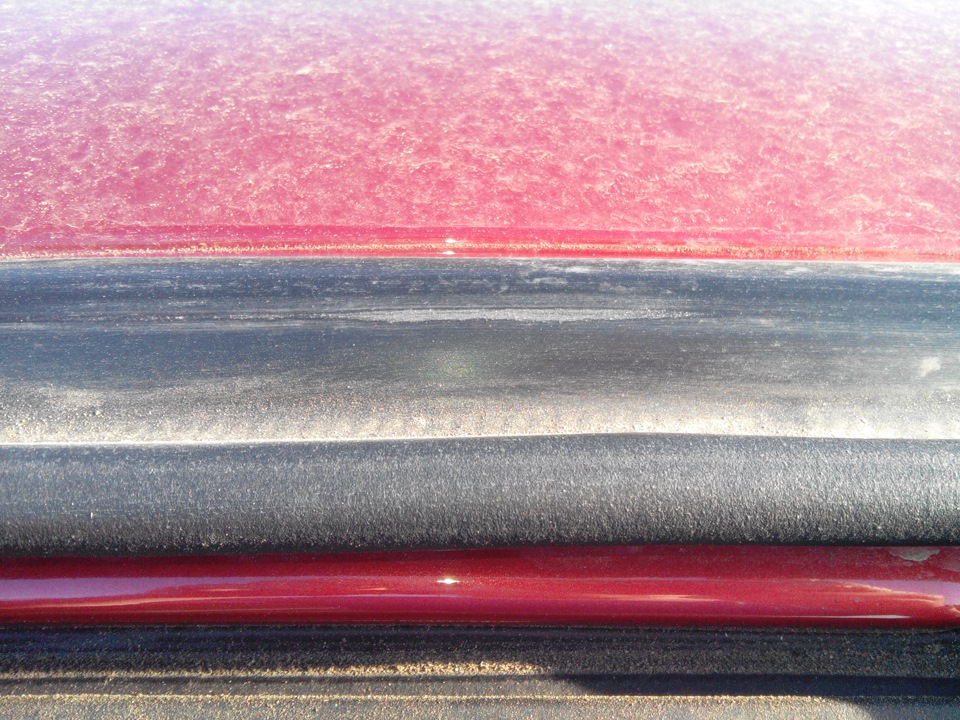

Тоже протирало до металла. Ездил к дилеру, красили по гарантии, заменили на уплотнитель с бархоткой. Сейчас соприкосновения нет, соответственно не протирает.
Соприкосновение есть, как же без него. Главное в каком направлении происходит перемещение уплотнителя относительно двери. натирает не из за открывания, а из за гуляния кузова. Вообще вазу было бы проще ставить накладки на ответной стороне, чем придумывать что то необычное и уникальное.
У меня не натирает. Резинка не такая как на фото — у меня она бархатная. Брал в Марте 2013. Гнуть ничего ненадо. Проще приклеить прозрачный скотч и хорошо притереть, прогревая феном.

Заклеил пленкой, все ок.

она продается — эта резинка бархатная?
возьми клейкую ленту и проклей

В ютубе есть ролик про это, как выгнуть рамку двери.
я себе выгнул, не протирает.
А если двери немного выгнуть, чтобы не перетирала резинка ?
аэродинамика если пострадает?
и начнет вода сочиться)
Лучше попробовать и знать наверняка ))
