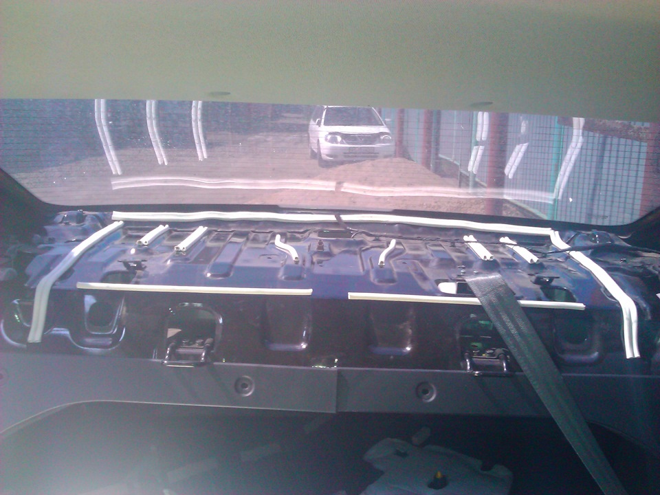

Долго ездил и слушал скрипы и стуки задней полки. Делал музыку громче, открывал окна чтобы не слышно было. Думал пришеркается, а нет! Надоело! Нужно что то делать! Начитавшись, как люди лечат эту болезнь, приступил сам.

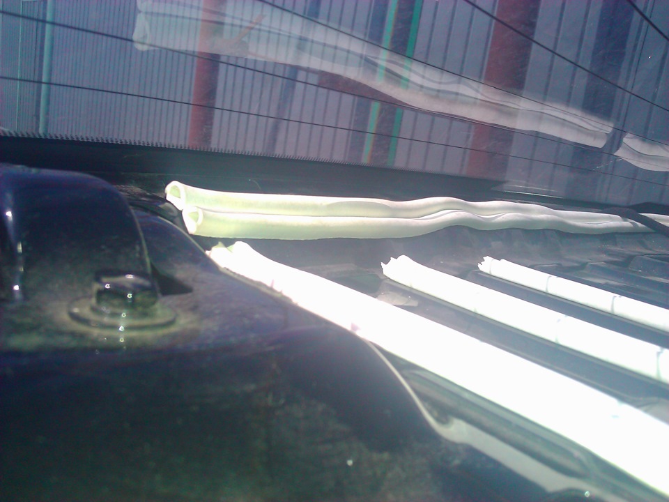

Все клеят шумку, но т.к. было 9 мая, многие магазины были закрыты, пришлось что то придумывать.

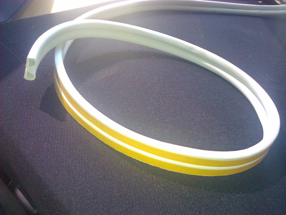

Дома нашелся уплотнитель на клеевой основе для дверей. Решил его задействовать.
Комментарии 6
ну и как помогло?
До сих пор молчит, не скрипит.

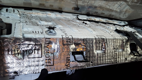

а вот более глобальный подход
www.drive2.ru/l/1602023/
Да, это конечно подход глобальный, но и пылесборник получился не плохой. Пылесосить там явно не удобно.
Но красиво конечно!
абы прошло! я в два подхода заходил. пока поролоном не обклеил не прошло…
www.drive2.ru/l/3401375/
как альтернатива — а почему бы и нет?! ))
тоже решение!
