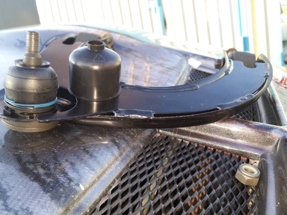

-Здравствуйте, ничего интересного на данный момент не происходит. Готовимся кой к чему. А что-бы оставаться на коне пришло время заменить рычаги передней подвески. Надоело, все стучит как на тазу, да и страшно катать свыше 160.
Перед монтажем рычагов не забывайте проверить состояние смазки в пыльниках. Мне же ничего добавлять не пришлось.
-Собственно под замену пошло на данный момент:
1. 2 верхних рычага брал фирмы TRW. Брал только потому что, данная фирма производит оригинал подвеску для фольцев и прочей немчуры. Следователь но г#мно не лепит.
Снимать и ставить особого труда не составляет. Если есть съемник конечно. В прошлый раз выбивал шаровую кувалдой не очень понравилось.
Значит последовательность:
-домкратим авто
-снимаем колесо:))
-под тормозной диск подставил кирпич или деревяшку что-бы не опускался:)
-Откручиваем шаровую от кулака
-съемником все это дело выпресовываем
-Откручиваем 2 гайки со стороны стакана и собственно все))
-вставляем все в обратной последовательности:)
2. Также под замену пошли прямые нижние рычаги. Т.к. фирмы TRW не встретилось пришлось взять 555. Когда то лепили хорошо, сейчас же через раз. .
Последовательность замены;
— Сначала открутил рычаг стойки амортизатора ключем на 17.
— после у балки
— ну и крайнюю гайку оставил на закуску. Откручивать без проблем ключем на 22. А выпресовывать то еще наслаждение. . Но опять же спас съемник правда пришлось немного По выделываться чтобы не порвать пыльник привода.
Выпресовали собираем все в обратной последовательности.
На замену 4 рычагов ушло полтора часа с перекурами и со всеми вытекающими)
Менял все на улице смотрю время 9 часов думаю если на рычаги ушло такое время то можно и стойки стабилизатора заменить минут за 20.
Херас два. .
Делается вроде все просто вставил в шток шестигранник и ключем на 14 открутил гайку))) все бы ничего но шток уже старый и шестигранник сточил мне все буквально за считанные секунды. Ну вот уже и час прошел а толку не было)) ну берем болгарку в руки и вперед) единственное что не хотелось закосячить так это привод) ну вроде все прошло без происшествий за 2 часа справился)).
Стойки фирмы TRW и очень грамотно сделано сравнивая со старыми. .
все остальное отправляется на помойку.
Осталось заменить еще кривые. Не думал что тоже устали. Ну это уже другая история. Спасибо за внимание.

+1 за TRW, только я кривой рычаг менял, шаровая в нем уставшая была.
Да, обидно из-за шарика менять рычаг)
Рычаги TRW идут как оригинал на ауди ! Просто к слову.
