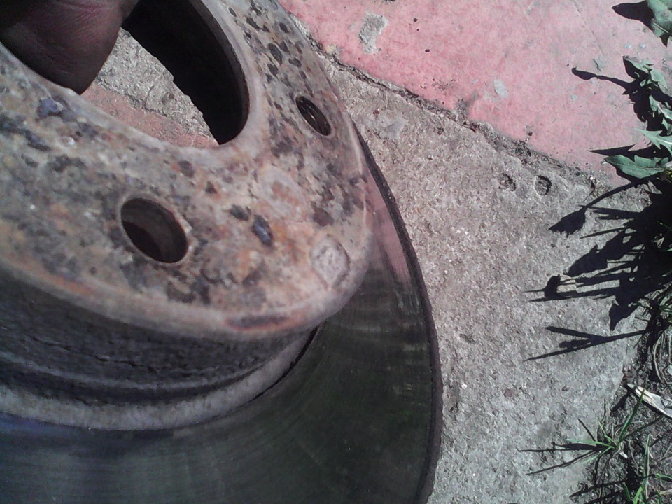

Вот и пришло время замены передних тормозных накладок и я решил диски тоже поменять. Диски стояли до сих пор родные и прошли 370000 киллометров, износ около 7мм, новые толщиной 24мм, старые 17-18мм. Проблем с заменой не было, времени потратил около часа. На накладки наклеил противошумный стикер, который мне подогнал товарищ, стикер был в комплекте с его накладками на хонду. И нкладки теперь не бренчат))) Игорь спасибо, если читаешь эти строки)))) Задними тормозами займусь в выходные на даче

7 мм :)) точно одна фольга осталось от дисков :)

:) Вполне возможно, НО если исходить из математики
к примеру у меня за 50000 брембы износились на 1,2 мм, теперь умножаем на 7 и получаем ≈ 7мм и 350 000 км пробега :))
Вот только ездить на такой фольге черевато
