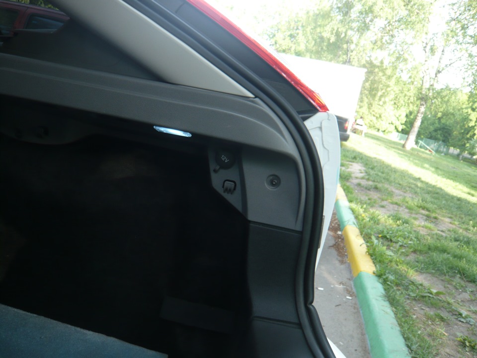

Установить дополнительную розетку особого труда не составит. для этого понадобится сама розетка, дополнительный провод "-", и инструмент)))

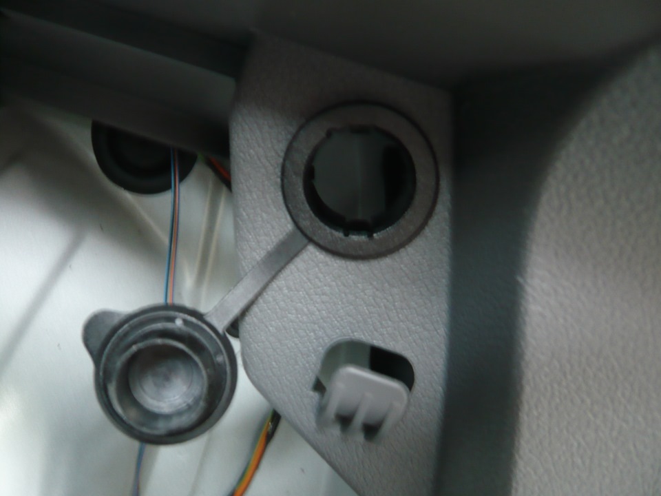

Сначала снимаем правую боковую обшивку в багажнике, открутив 2 винта. Снимал я её неполностью!

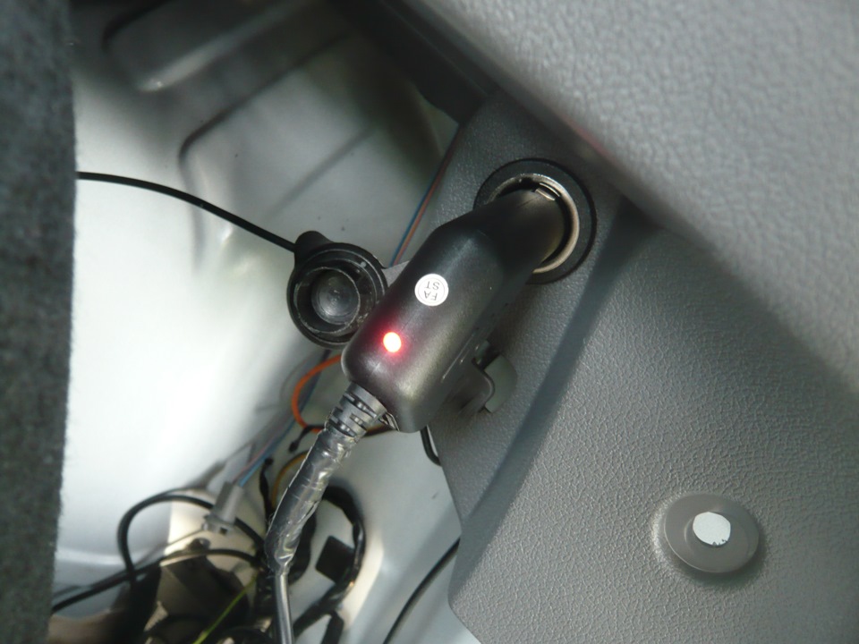

Далее находим нужный нам разъем (оранжевый с оранжевым проводом) и вставляем в него провод для "минуса". Я использовал оригинальный от прикуривателя, есть куски проводки для таких случаев ))) Второй конец минусового провода крепим на кузов, куда пожелаете. Я повесил на чашку амортизатора, закрепив гайкой.
Затем переходим к сверлению отверстия. Каждый сам может выбрать его ибо места предостаточно.
Затем ставим розетку и подключаем разъем, проверяем работу и собираем все обратно.

Какой номер пера для отверстия?
26 мм диаметр, дальше дорабатывал напильником.
Я так и понял, взял тоже 26, мерил ободок разетки он 27. СПС

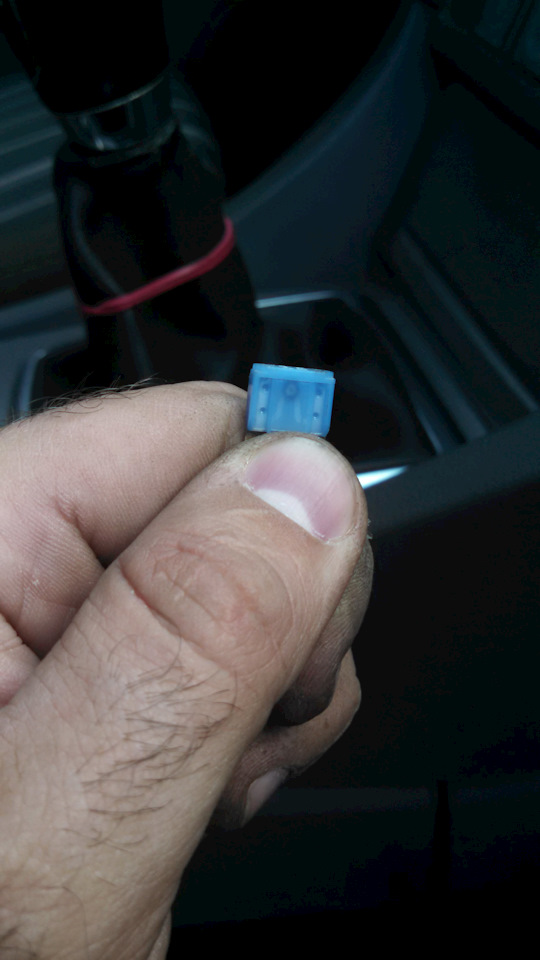

Подскажи у того что в багажнике есть предохранитель? А то я подкачивал колёса велосипеду и резко розетка перестала работать…
Конечно есть.
А не подскажешь где он живёт. Почему-то перестала работать.
109 посмотрите
Хотя у Вас может и 119 быть, покуда штатная розетка. Проверьте оба.
Это те что под бардачком? Щас…
Именно.
Спасибо. 119 багажник. 109 передние розетки. Сгорел 119.
evgen2115i
Именно.
Блин, заменил предохранитель и не работает(
Какой поставили? Тоже на 15А?
Покрутил контакт розетки, ткнул и заработало. Спсб огромное)

Чет два минуса получилось. Я думал в рыжем проводе плюс.
Там на рыжем проводе и так плюс, а второй пин с минусом добавлять нужно
Да я чет клряво прочитал и мне показалось какие то два минуса. Перечитал понял что речь про добавленный пин минуса. Я знаю что в рыжем плюсь.
