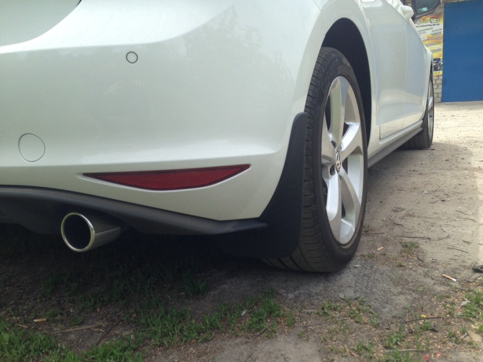

Давненько их поставил, но все никак не находил времени об этом написать:).
Долго рассуждал — нужны они мне или нет, и решил поставить — без них как-то непривычно, были на всех машинах.
Номера (укороченные для GTI).
5GV 075 116 брызговики перед
5GV 075 105 брызговики зад

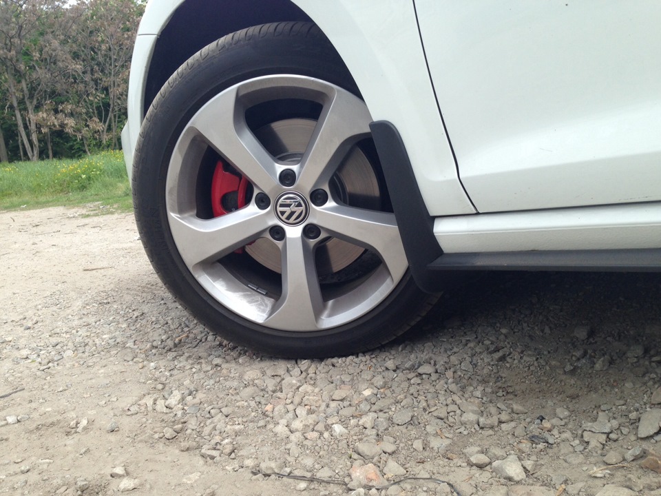

В комплекте есть все крепления и понятная инструкция. Немчики предлагают снимать колеса для крепления брызговиков. На деле, снимать нужно только задние, с передними можно извратиться, и поставить без снятия колес:).
Небольшая рекомендация для тех, кто будет ставить — брызговики становятся идеально, но верхняя часть прилагает к крылу не идеально, остается зазор. Со временем, в этот зазор забьется грязь и начнет тереть металл.
Предупредить это очень просто — капните в зазор стекольного клея-герметика для лобовых стекол (черный), остатки снимите с кузова. Сначала он будет блестящим и будет выделятся, через сутки он затвердеет и будет выглядеть как часть брызговика. Такую операцию рекомендую провести со всеми брызговиками.
Результатом доволен — мне нравится, как смотрится, машина визуально стала шире:). Опробовал в дождь — двери и крылья закидывает намного меньше. Как-то заехал на идеально чистой машине в легкую грязь — она вся осталась на внутренней части брызговиков.
