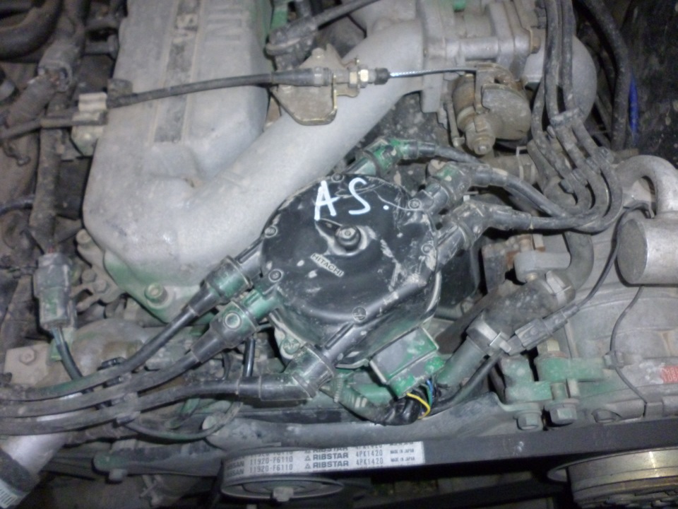

Итак, я — счастливый обладатель контрактного двигателя 1996 г. выпуска от Цедрика Y33.
Двигатель сей был поставлен частично нами, частично в 10 цехе.
Проблемы с двигателе начались зимой. После продолжительных поездок, некоторое время, было невозможно завести двигатель. Открывал капот, глупо смотрел на двигатель, сажал аккуму в попытках завестись. Как не странно, через некоторое время он заводился как ни в чём ни бывало.

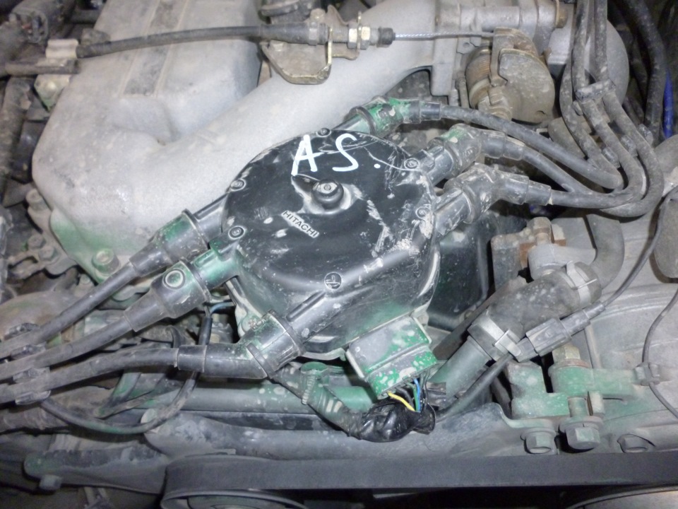

А коммутатор у нас находится в трамблёре, да это одно из самых горячих мест в двигателе, о чём думали конструкторы? Ладно, это нас не очень волнует.
Что делает обычный человек узнав такой вердикт? Правильно, покупает новый (или б.у., что дешевле) трамблёр. Мы, собственно, пошли по тому же пути. А пока я ждал эту деталь, приспособился лить на трамблёр воду, если он сильно нагревался. И помогало.

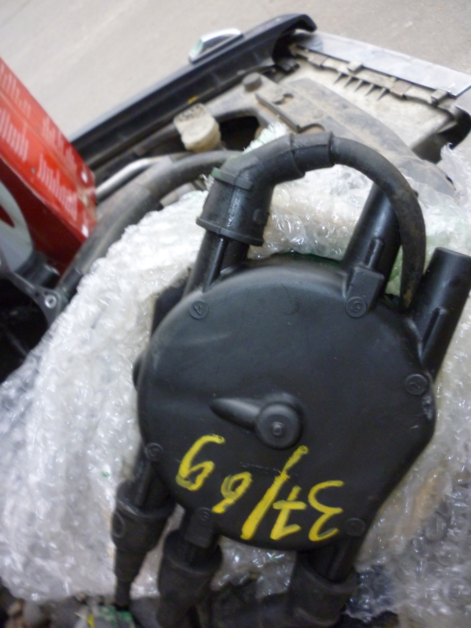

Ну с перейдём к делу. Приехал трамблёр, контрактный, ну а что делать новый с экзиста стоит 45 тысяч О_о

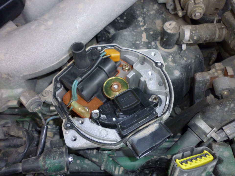

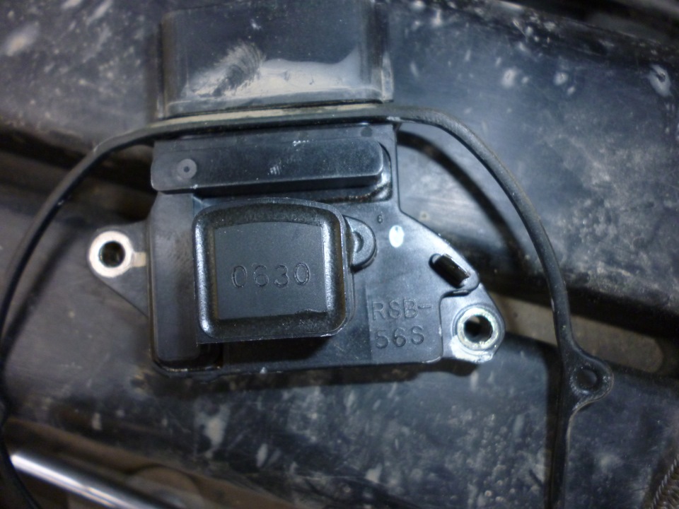

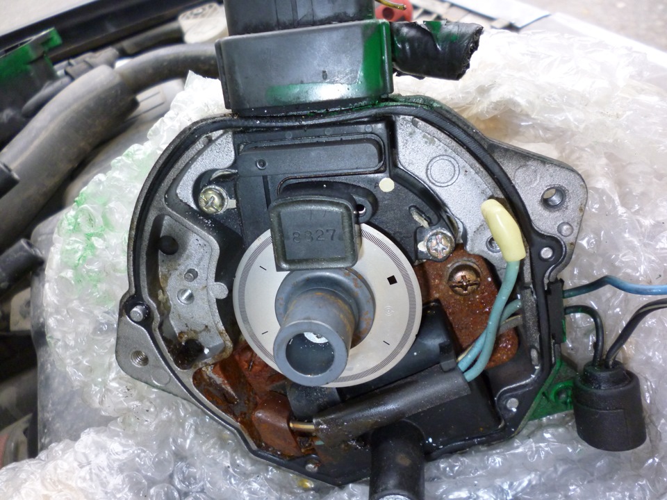

На радостях разбираем свой
Вот эта злополучная деталь

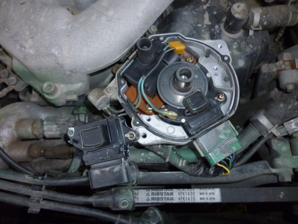

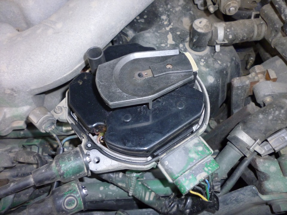

Ставим его на место своего
Собираем

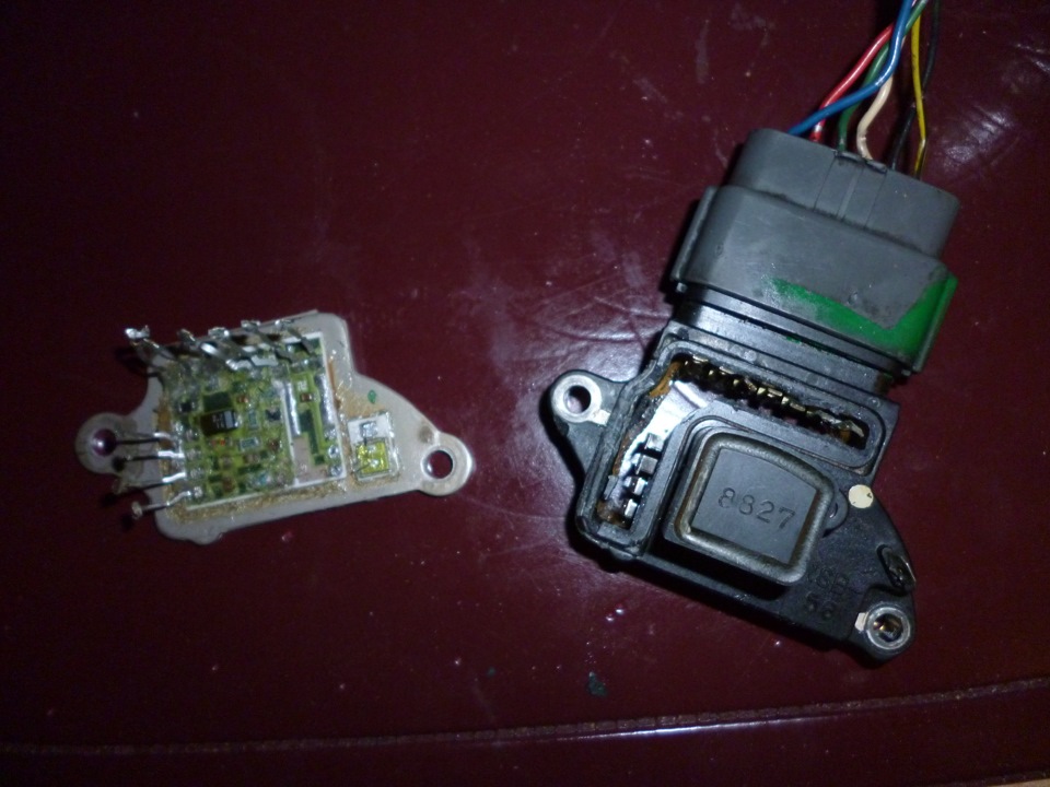

Ключ на старт! И… не заводится.

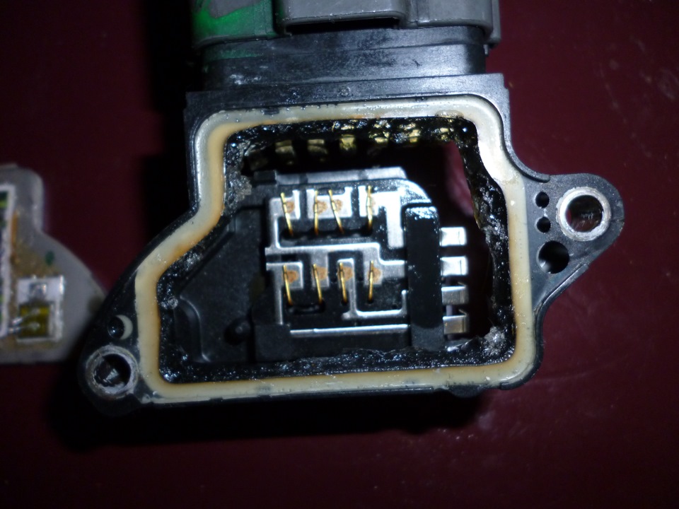

Как в последствии оказалось — в контрактном трамблёре умер именно коммутатор.
Беда, конечно, но зато теперь у нас есть подопытный.

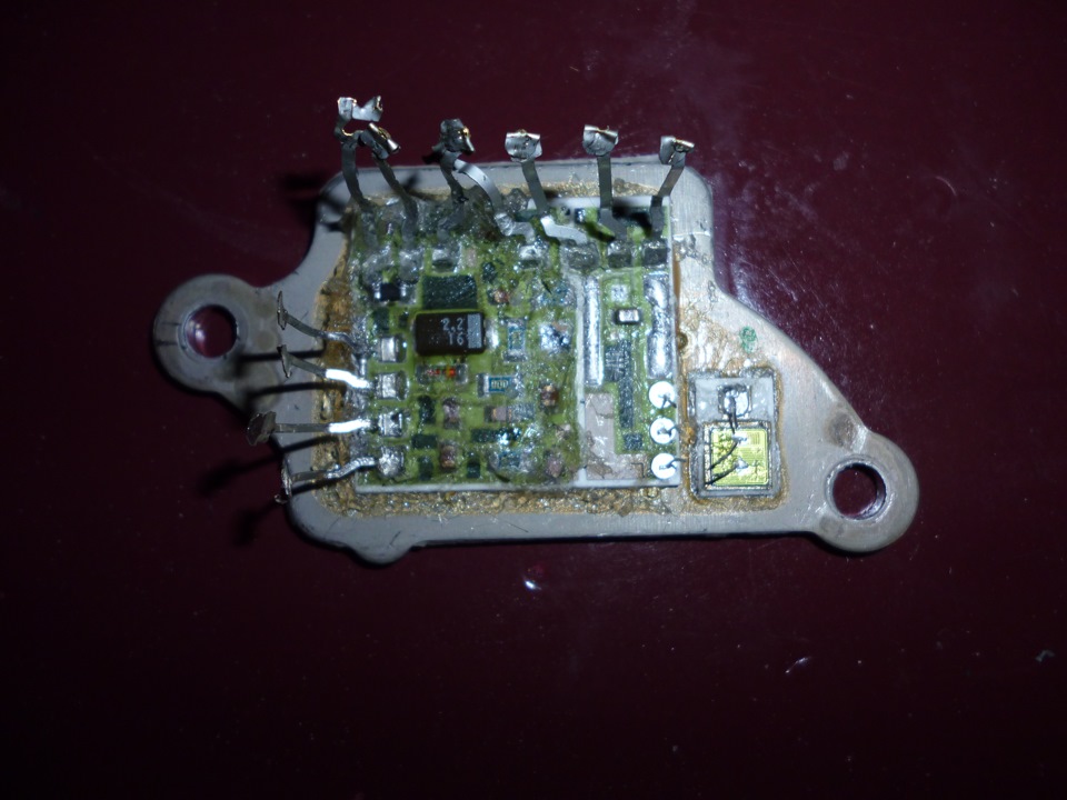

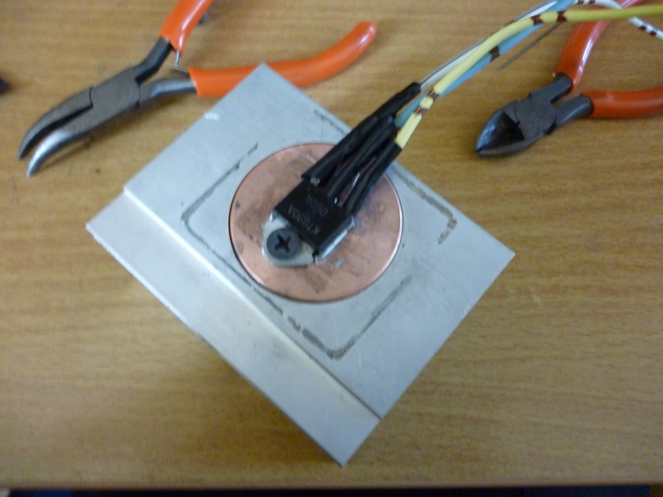

Как известно, коммутатор — это силовой транзистор, который можно подобрать к магазине радиодеталей.
Препарируем труп:

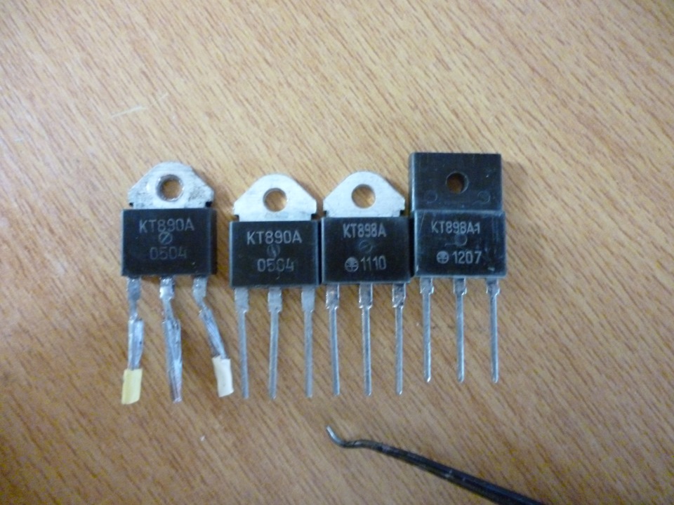

Подбираем аналог, им оказался транзистор КТ890А.
Покупаем, проверяем
И, о чудо, машина завелась! Это победа!

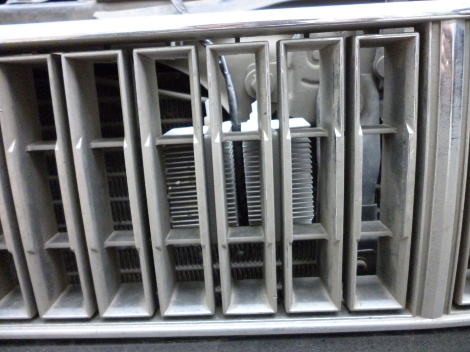

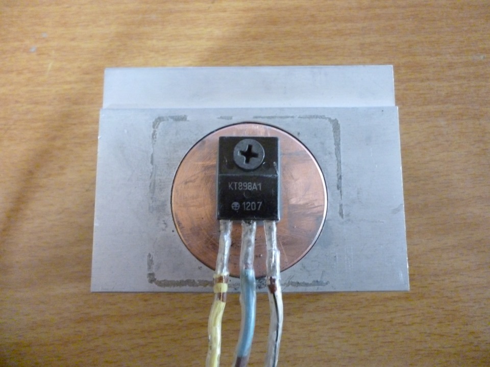

Собираем схему на радиаторе от компьютера, чтобы не перегревался
Но у этого транзистора катод посажен на массу, естественно, если мы замкнём его на корпус схема не заработает. Ищем аналог.
КТ890А
КТ898А
КТ890А1 изолированный

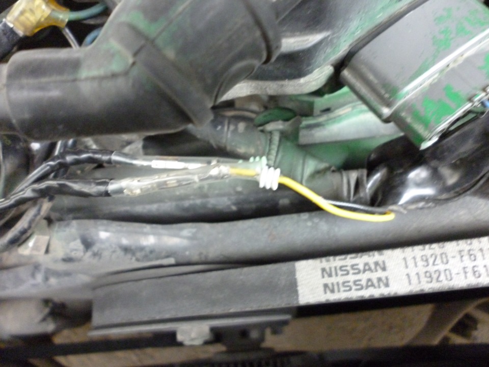

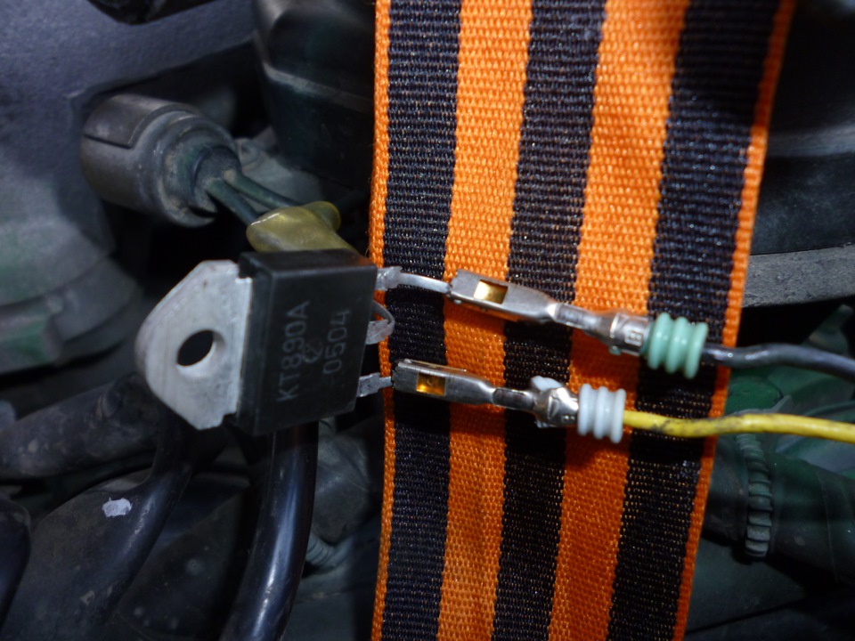

Берём КТ890А1, он стоит 130 р. Ставим на радиатор, припаиваем провода, изолируем.

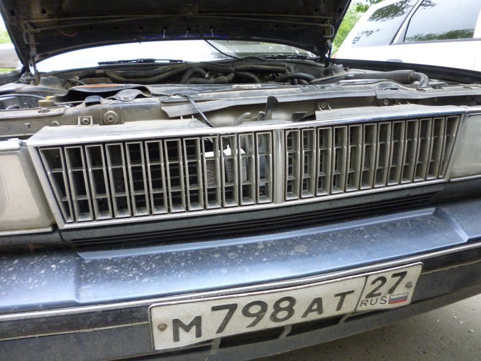

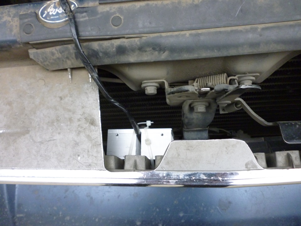

Приделываем к машине
Вот такие дела=)
Эффект от переделки чувствуется сразу. Вернулась тяга, заводится не в пример лучше и главное — пропало чувство тревоги, что ты в любой момент встанешь посреди дороги в час пик.

подскажи пожалуйста, какие ножки транзистора к каким проводам коммутатора цеплять?
Цвета родной проводки видно, к каким ножкам подключено было видно тоже, в чём проблема?
проблема в том, что я не знаю где там (на родном транзюке) база, эмиттер и коллектор.
Я уже тоже не знаю, это 9 лет назад было.

контакты на термоусадке? если дождик? не замкнет? А вообще респект, ремонт маленький, но серьезный!
На термоусадке, плюс залил их термоклеем для герметичности. Я тоже думал о дождике и позаботился об этом.
