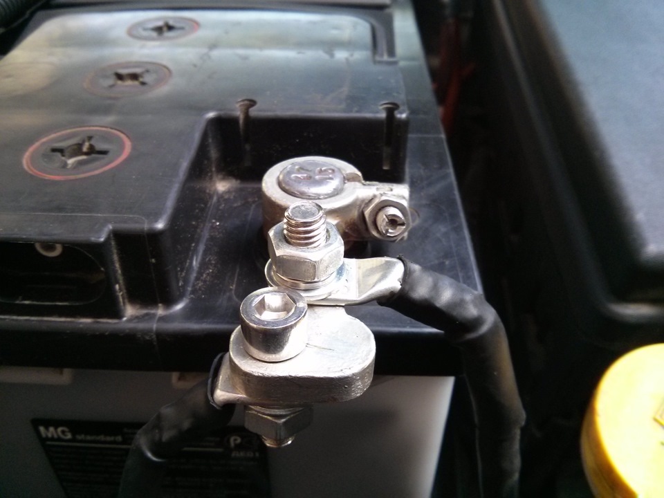

Всем привет!
Полгода назад попытался решить проблему нагрева аккумуляторных клемм путём дополнительного обжима их специальными опрессовочными клещами… Помогло, только временно.
Нагрев снова появился, и как мне показалось еще более интенсивный. Решил окончательно с этим разобраться.
Может быть рано или поздно кому нибудь пригодится моя мини-инструкция…
1) Скидываем клеммы с аккумулятора и откручиваем дополнительные провода, закрученные на болтовые соединения
2) Откусываем кусачками греющиеся провода в местах опрессовки
3) Срезаем с клеммы старые, опрессованные на заводе куски проводов, сверлим отверстия, нарезаем резьбу и вкручиваем болты М8
4) Опрессовываем провода обычными наконечниками 25 и 16 кв. мм.
5) Радуемся полярной прохладе отреставрированной клеммы:)))
Пока, до связи!

Когда то на ВАЗе мне эти клеммы жизни не давали, пока чтото подобное с ними не сотворил!
Да, они такие! Пока не отмудохаешь, работать как надо не хотят:)))
Клево смотрится)
Главное не вид, главное чтоб она сцуко не грелась:)))
Эт самое главное!
Солидольчик не помешает ещё.Пятно контакта как ты его не шлифуй не будет идеальным, а смазка хорошо проводит ток и заодно от окислений и оксидной плёнки защитит.
Уже;)
А можно и посеребрить ещё=)
Это уже лишнее;) У меня же не гламуравто:)))

Из чего (какого материала) сама клемма ?
Латунь
Надо бы медную или свинцовую, если и тогда греться будет, значит аккумулятор не стыкуется с генератором по характеристикам.
То есть не стыкуется? По каким таким характеристикам?
Если емкость аккумулятора намного меньше расчетной мощности генератора — он его перезаряжает, если меньше — недозаряжает. Вредно и для аккумулятора и для генератора.
Допустимая разница — не больше 54.
Всё нормально в этом плане;) Недалеко ушёл от оригинала;)
Ну тогда только клеммы из другого материала попробовать, лучше свинец.
Может сам по себе аккумулятор сдыхает просто, или это уже в течении длительного времени ?
Да, а музыка какая (имею в виду саб, колонки, усилитель) ? Может нагрузка очень большая ?
Нет, сверхнагрузки нет никакой… Стечение обстоятельств думаю просто… Нагрева теперь не будет 100%;)

А греться клемма может только из-за недостаточного контакта. Ну или через него пускают ну просто нереальный ток (учитывая сечение клеммы).

Аккум можно ставить любой. Главное, чтобы емкость подходила под поставленные задачи и стартовый тока было достаточно, чтобы в мороз крутил двигатель (прямая связь с объемом двигателя и используемым маслом).
Мелкий аккум зарядится быстрее, но и маслать стартером можно меньше. Аккум побольше — всё соответственно наоборот.
Заряженный аккум не берет тока для зарядки, только для питания бортовой электрики и электроники.
