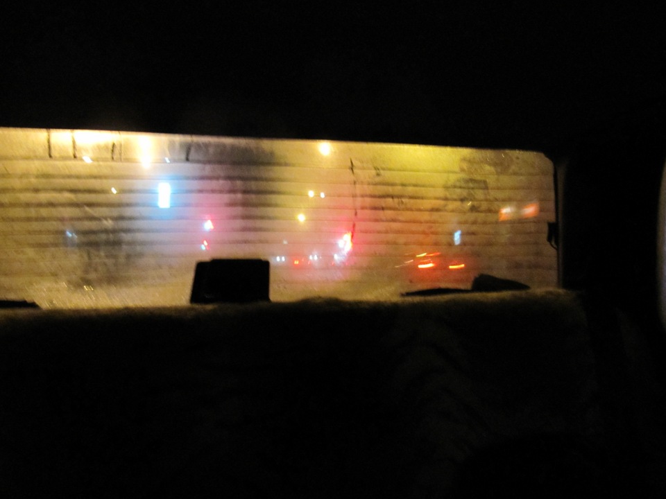

А так же попутно был починен обогрев заднего стекла, который реально помогает зимой.
На отогрев заднего стекла и зеркал уходит порядка 3 минут.
