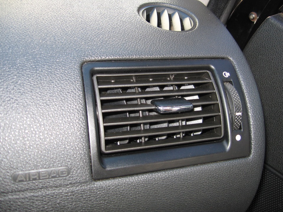

Демонтируем старый воздуховод, всё очень просто, когда у тебя в руках есть уже воздуховод, его можно покрутить и сообразить что к чему.
Итак, по максимуму направляем воздуховод вверх, затем с каждой из сторон руками снизу давим в сторону крыши, воздуховод после небольшого сопротивления соскакивает с круглых «ушек».
А за ним, грязи – тьма тьмущая.
Чистим, моем, всю пыль, собранную за десять лет.
Ставим новый воздуховод, просто вдавливаем его, и он фиксируется в «ушках»
Дальше эту же процедуру проделываем с оставшимися тремя воздуховодами, в результате получаем такой вид:
