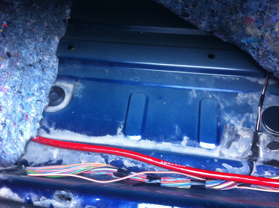

Начну с того что пару недель назад пришла мысль снять установленные мною пластмассовые салонные пороги дабы добраться до днища кузова и посмотреть что там происходит после зимы. И как выяснилось не зря! И под водительским и под пассажирским сидениями было все мокрое. Прикручивать пороги я не стал, и вытаскивать всё сушить тоже не стал, просто на время стоянки машины подкладывал с каждой стороны небольшие упоры что бы ковер поднять и тем самым дать доступ воздуху.
И вот сегодня решил снять сидения и если там не досохло то вынуть всё и просушить. Но к счастью там оказалось идеально сухо, но сидения я всё же снял
И опять же не зря снимал, грязи там было прилично, под водительским особенно много крошек от паралона из сидения.
Пропылесосил я и стал лазить искать откуда же вода взялась, причина нашлась быстро. С каждой стороны по паре отверстий в днище, полагаю что только от туда могла взяться влага, но что меня больше поразило, так это то что с пассажирской стороны на днище есть шумка, а с водительской нет! Уже несколько раз туда заглядывал, пока музыку ставил и прочее и даже ни разу не обратил на это внимание
С водительской стороны еще показались следы прошлогоднего потопа в новом городе Тольятти, в коем я немного поплавал. Вода была чуть выше порогов. но в салон не просочилась, как я думал тогда, оказалось что все же немного попало

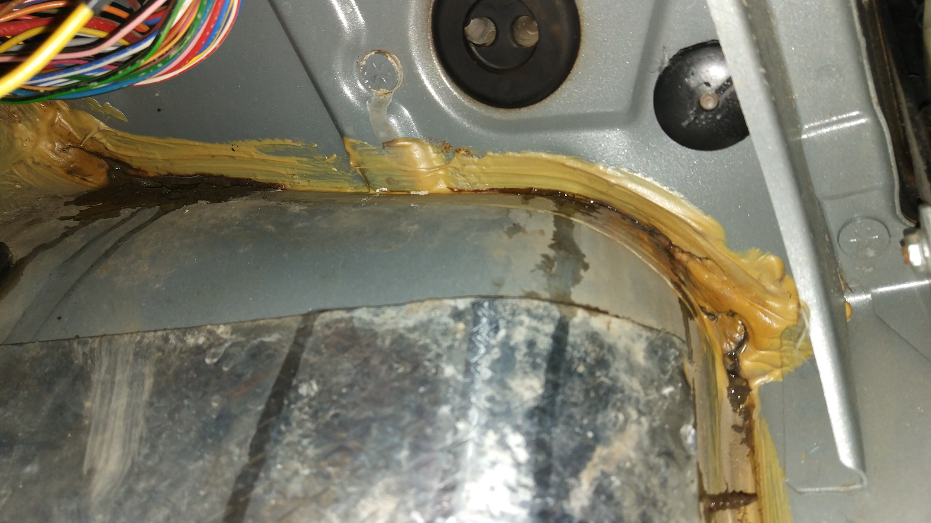

Я закрыл вот эту дырку в моторном отсеке полностью клеем для лобовых, через эту дырку вода попадала в салон через шов, внутри тоже закрыл. Как думаете не вредно для авто закрытия этой дырки

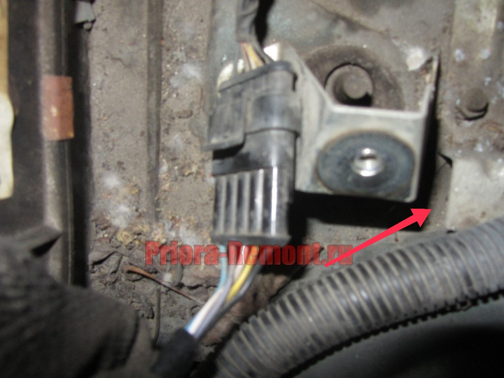

Здравствуйте! Вода в салоне под водительским сиденьем, разобрал салон вот отсюда течёт из шва под панелью, как и чем закрыть
Привет. Спасибо за наводку. Только не совсем понял где это. У меня с обоих сторон протекает, каждую весну сушить приходится. Замазать герметиком по идее можно, он там есть, но видимо или мало или трескается со временем
Это под водительским седеньем, шов там есть под панелью конкретно обяснить не знаю, там герметичнсть нулевая, если внутри замазать не знаю поможет или нет
Ну в принципе я понял где это. По идее конечно лучше снаружи мазать, а не с нутри
Кастоправ сказал намазать клеем для лобовых

Это конденсат.Из-за отсутствия шумки днище нагревается в процессе езды (особенно в холодное время года), а ночью резкое охлаждение. Проверено на 15ке и гранте т.к. ставлю на улице. Выход — шумка вибропластом и спленом (потолще) мне помогло.
Ну на это тоже грешу. Поэтому собственно и полез туда после зимы. Скоро обклею виброй и спленом

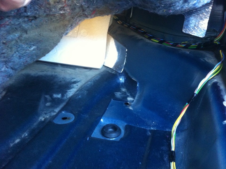

Тоже было такое у меня. Еще в прошлом году все разобрал( снимал все сиденья, поднимал ковролин) высушил, посадил все заглушки на герметик, щели замазал герметиком для сварных швов(под дверным уплотнителем), а мелкие отверстия как на 3 фото автопластелином. Вибры под водительским сиденьем тоже не было.
Ну я думаю все виброй заклеить. Через нее ни че не протечет
Не шумка, а вибра )
Так и думал что кто нибудь да поправит
