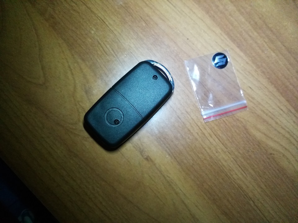

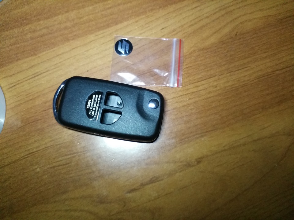

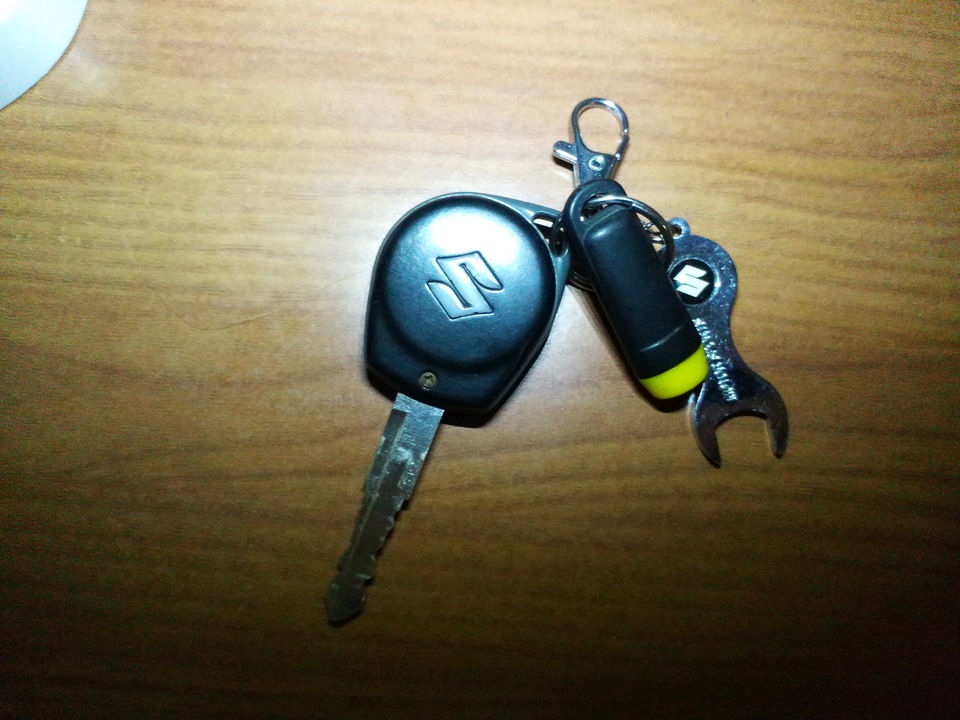

Увидел на драйве, возможность сделать из обычного родного ключа выкидной, и решил заморочиться этой идеей. Посмотрел на алиэкспрессе заготовку, но к сожалению не нашел их в наличии менее чем 30 штук, после этого решено было заглянуть на Ebay ;-). Там я нашел заготовку за 11$ www.ebay.com/itm/11104988…_trksid=p3984.m1497.l2649, заказал и получил недели через 3. Решил собрать попробовать, заодно поставил новую батареечку. Заточил у мастера заготовку, стал заводить машину получившимся ключем, а она не хочет, моргал замок на панели, хотя ключ поворачивался и я не понимал почему, думая, что ключ не подходит, несколько раз подправляя ключ, я продолжал пробовать, потом мастер сказал, что не знает в чем дело, отправил меня. Я еще сам потом подправил заготовку, но так и не получил результата. Через день я решил, что соединю старый обычный ключ и выкидной в один, т.е возьму жало от старого и соединю с корпусом нового. Начал доразбирать старый ключ и вот я увидел маленькую детальку в контейнере ключа, которую я не перенес в новый ключ, из-за чего машина и не могла завестись :-)). После этого я собрал ключ уже с этой деталью, закрепив ее в новом корпусе поближе к жалу(замку зажигания) термоклеем (разогрел зажигалкой и залил.
P.S. Теперь хожу с выкидным ключом, доволен…

По поводу чипа, так есть изначально место для него: i.ebayimg.com/t/New-2-But…s/MzUwWDUwMA==/$%28KGrHqF, !nkE63U, eSimBPBbvJJFLg~~60_12.JPG
Да, качество хорошее, вполне за оригинал прокатит
