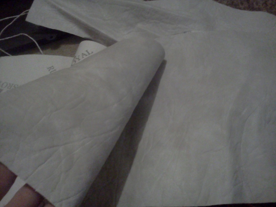

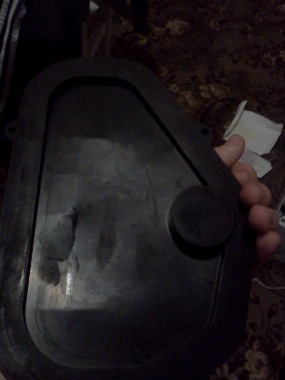

И так, сегодян заглянул под капот-ГРЯЗЬ!Фоткать их не стал, все видели как это выглядит, засратый мотор и все вокруг…При покупке авто покупал заглушки, ставил их с надеждой: У меня мол не поломаются(как устанавливал фоки тоже отсутствуют, но скажу, что тягу не снимал, а прорезал заглушку)!Но…Стороной это меня не обошло…Заглушка конечно в шаболы…Снова побрел в магазин, прикупил калиновские и поехал домой.Сижу, думаю, смотрю на них, и опять почему-то в голове мат!В сторону наших рукодельников на автовазе!Новый уровень!Нанотехнологии(Как лубят сейчас говорить)!А все старое так и осталось!Ну не об этом!Вспомнил что когда то, еще до покупки авто, я готовился к болячкам и пролистывал всякую инфу, кто- то предлагал или делал(не помню) эти заглушки, делая на них рукав из материала.Полазил по шкафу и нашел кусок кожвинила.Была не была!Не пойдет если, то один фиг менять через несколько месяцев.Вооружился как Рэмбо))))- ножницами, какими-то прочными нитками, и пасатижами)))Дома шила я так и не нашел, что осложнило задачу, иголкой тыкать такой слой резины скажу не айс).ну ладно, решено.Разделил кожвинил на 2 части-на 1и2ю заглушки, и начал вшивать, на фото в принципе все видно, закончил с первой:
Ну вот и все как бы!Процесс занял не более часа, с жертвами-это штук 5 иголок и перетыканные пальци)))))Зато теперь знаю какие иголки хреновые а какие нормальные)))))Но лучше использовать шило, процесс ускорится минут на 30))))Ставить буду в понедельник скорее всего или во вторник, тяги не разу не снимал правда.но попробую, а мож схалтурю и опять порежу, но много трудов выйдет боком))))

все верно, но нужно как я понял позже вырезать сердцевину заглушки и оставлять только края-замки то есть
Можешь не резать лишнее отпадет как лишнее. но я шил к (П) верхней часть буквы.
тут дело в том, что отрезать надо, почему?потому-что эта гофра, при повороте тяги, будет упираться в не отрезанные куски заглушки(сердцевину), и получается, что тяга ее выдавливать начинает, поэтому, резать нужно
