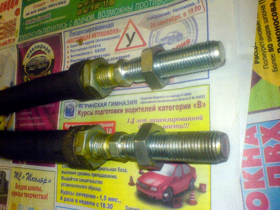

Вот решил поменять втулки рулевых тяг плюс гайки и болты,
Сайлентблоки тяги рулевой 2шт 5W0 419 809
Гайки 2 шт N 011 11 36
Гайки 2шт N 102 187 08
Болты 2шт QR5005S
Снял рулевые тяги, потом выпрессовал старые сайлентблоки, кстати заметил что вторая тяга без артикула, вообще от ауди ли подумал… ну вроде похожа, запрессовал новые предварительно смазал) потом зачистил тяги, обезжирил, была черная термо краска в баллоне залил ей на 3 слоя) получилось хорошо) потом закрутил болты в тяги и поставил всё на место) результат на фото.
Спасибо за внимание) кому интересно, палец вверх.

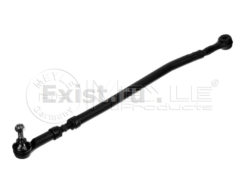

с какой стороны ставиться тяга длиннее ?
img.exist.ru/img.jpg?Key=…e=1600x1400&MethodType=36
кривая справа как показывает элкатс

Подскажи пожалуйста, болты и контрогайки с ауди 80?или с какой то другой?
А шпильки с контрагайками отдельно покупал?
да, вот артикулы
Болты 2шт QR5005S
