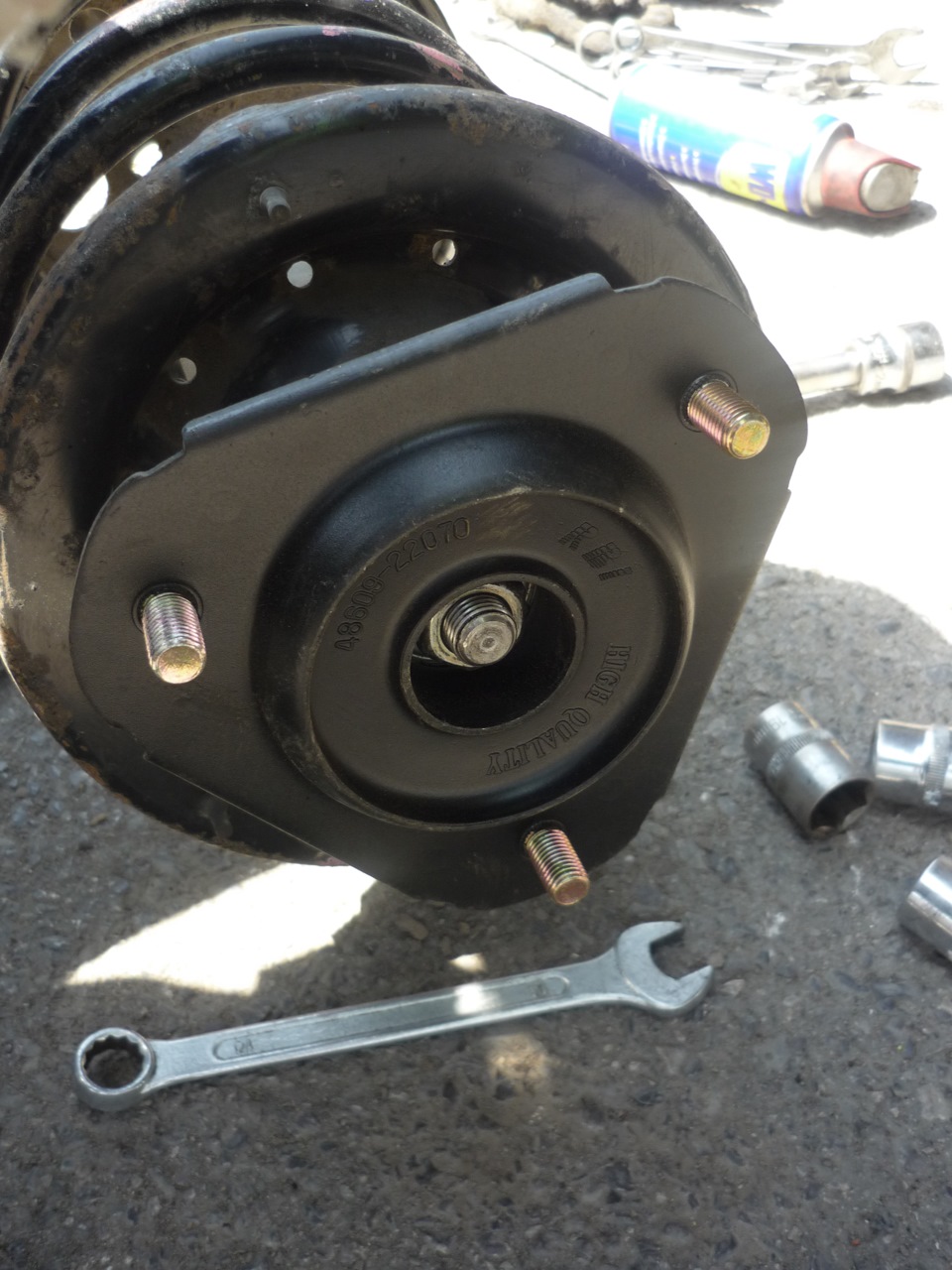

ключи на 14,17,19,21,22
Вороток
Снимаем колесо, открутив гайки ключем на 21.
Открючиваем два болта которые держат супорт.

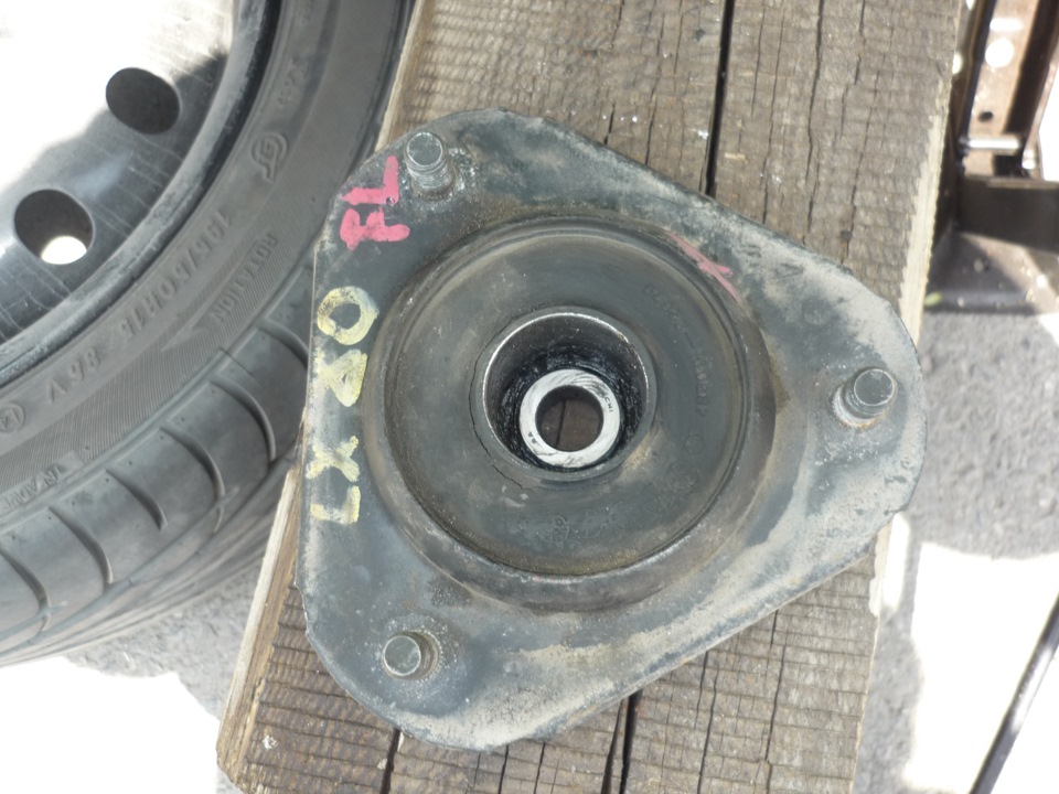

Откручиваем 3 гайки на 14, которые держат стойку вверху и 2 болта нижних на 17.

а не снимать всё это дело снизу можно?
открутить только сверху три гайки и одну центральную.
Потом сжать стяжками пружину и заменить опорник. не?
а смысл мучится ?
наоборот, нижнюю часть не надо будет откручивать, собирать, разбирать. ну я так предполагаю
Рби? Ну как нормально ходят?
пока все отлично))
поставил такие же, остался доволен!
