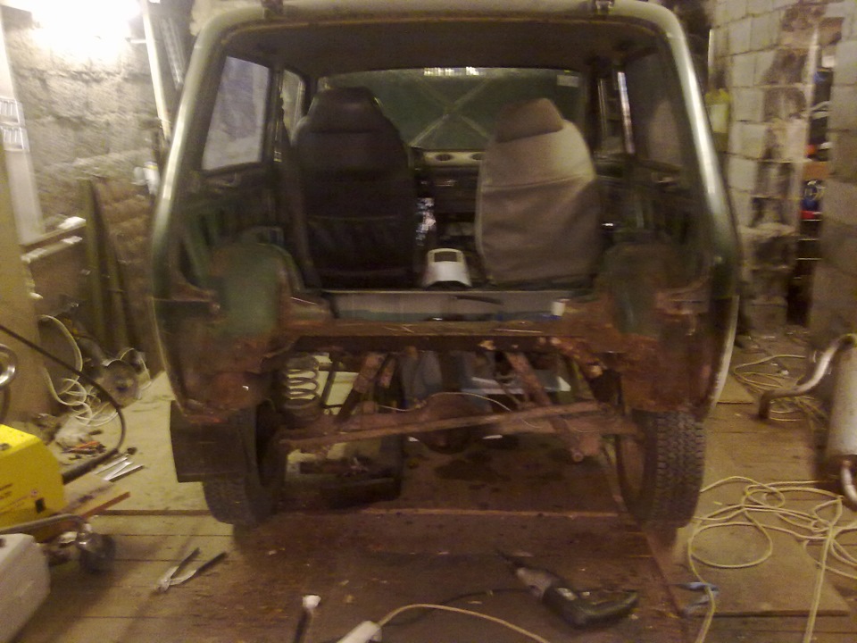

Всем привет !
наконец то поставил своего "Хищника" на учет. с регионом 777 :)
И продолжаем лечить больные места.
Плавно переходим на задок .
Первым делом начал усиливать стаканы, приварен квадрат 3мм сталь на стакан ( далее к нему будет вариться силовой каркас).
далее из того же железа приварил пластину по арке т.к. усилитель сгнил.
После усиления вырезалась вся гниль, усилитель арки варится с завода как и все детали точечной сваркой.
Чтобы снять его высверливаем все места сварки.(их видно не вооруженным взглядом "круглые точки") Т.К. гнилье просто срубить, будет проблематично.
я высверливаю сверлом "6 ка" потом "8 ка" если попадаете по центру то срубать ничего не нужно, деталь отходит практически самостоятельно.
Далее вырезался шаблон из картона и переносился на лист железа 1 мм. вырезался обычной маленькой болгаркой, сверлились отверстия теми же сверлами в местах необходимых для сварки.
Вторую сторону делаем по тому же принципу.
Все швы будут зачищены и на обе стороны будет приварен усилитель из 3 ки с внутренней стороны, как было с завода.
вырезаем старую сгнившую заднюю панель Ваз 2121.
Далее накидываем 3ю дверь на Авто и смотрим…

Прошло немного время, задок доварен на 95%.
Дополнение : я не стал изобретать конструктор и подгонять к старым боковинам.
Объясню : чтобы повторить правильно изгиб ( он же переход со стойки в усилитель а далее в панель задка) нужно сильно по попотеть. Решено было купить готовый.
Т.К. на него одевается уплотнительная резинка багажника, не хотелось бы получить не правильную геометрию деталей что в последствии привело бы к большим щелям.
лонжероны были продлены без изгибов по прямой, ( с выносом наружу для последующего крепления к ним силового бампера и калитки.
цель такой конструкции — получение прямой рамы, что увеличивает прочность при рывках.
пол прямой ни каких углублений ( в них постоянно сыро и грязно).
по середине оставлен люк под инструменты и всякой всячины- идея не моя в интернете увидел у человека -понравилось, решил нужный ящик.
так было и так стало )))
