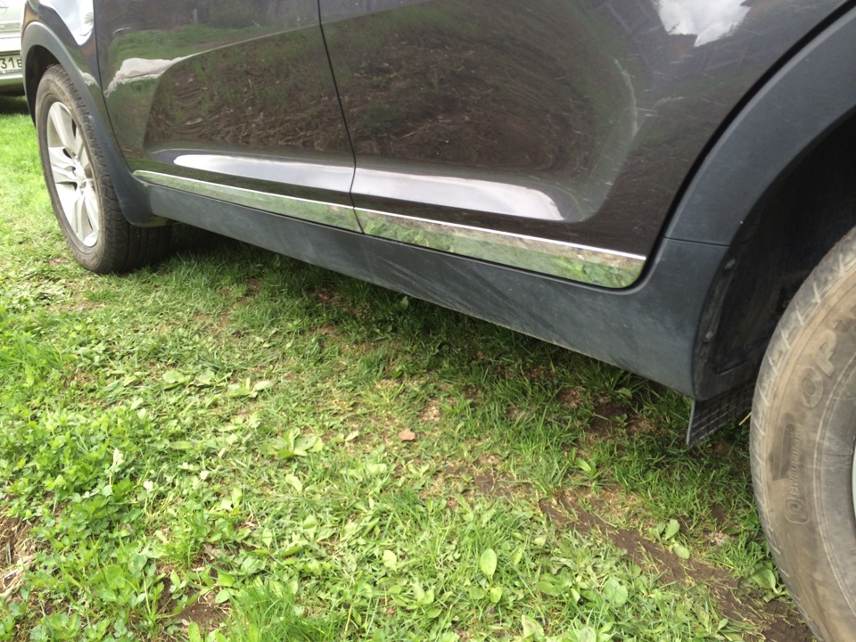

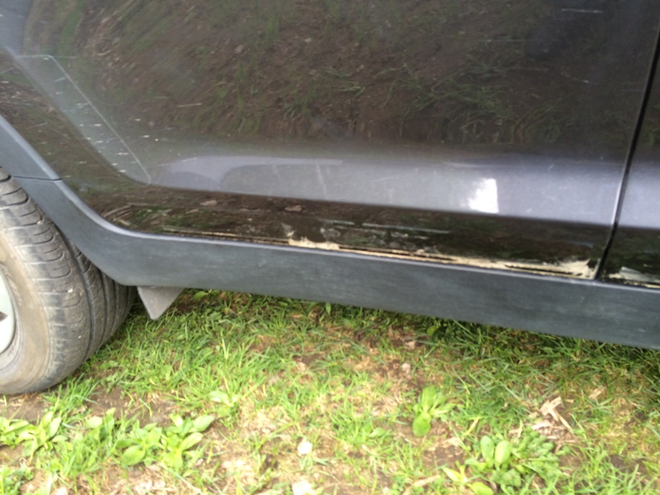

после зимы молдинги покрылись налетом, это пол беды,
самое не приятное — отслаивание хромового покрытия.
и как следствие потеря вида.
это в первую оередь и подтолкнуло вернуть машинке первоначальный вид :)

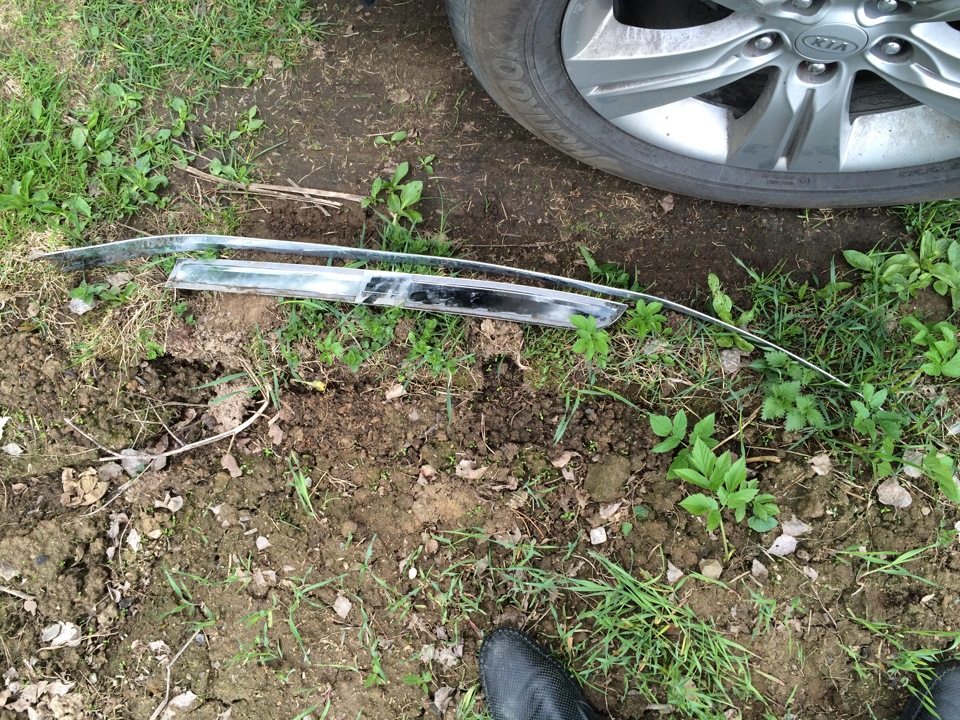

после замены уехал на дачу где потратив пол часа снял все 4 молдинга.
вопросов со снятием было несколько:
1.как подцепить накладку (скотч 3м хорошо держал).
2.как убрать скотч 3м.
3.как не поцарапать машинк
по 1 вопросу…
1.оказался не самый хороший вариант подцеплять ногтями и тянуть. ножем пользоваться не хотел (большая вероятность повредить краску)
2.wd40 намедни наткнулся на статью о применении wd40 — для решения любых проблем. прикольно подумал я… — чуда не произошло.
3.поиск капроновой нитки, для срезания скотча, не увенчался успехом — ее просто не было.
4.кабель utp 5 категории — тоже не подошел . оплетка протиралась очень быстро . и вероятность повреждения краски была очень высокой.
5.решение которое спасло мир :), только не спрашивайте как родился такой вариант :) взял старую велосипедную камеру, отрезал колечко. далее разрезал его и получил резиновый жгутик. заводил его под накладку, натягивал и, аля пила дружба-2, надрезал на пару сантиметров скотч.
далее уже руками тянул накладку, перпендикулярно к двери.

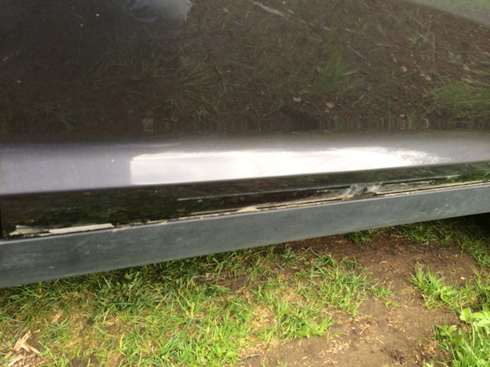

после таких процедур на дверях красовались ленты оставшегося скотча.
убирал просто пальцами, скатывающими движениями :)
