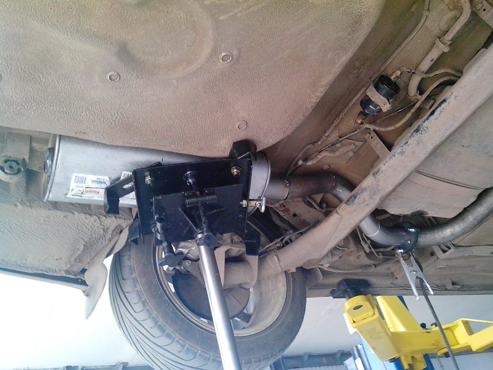

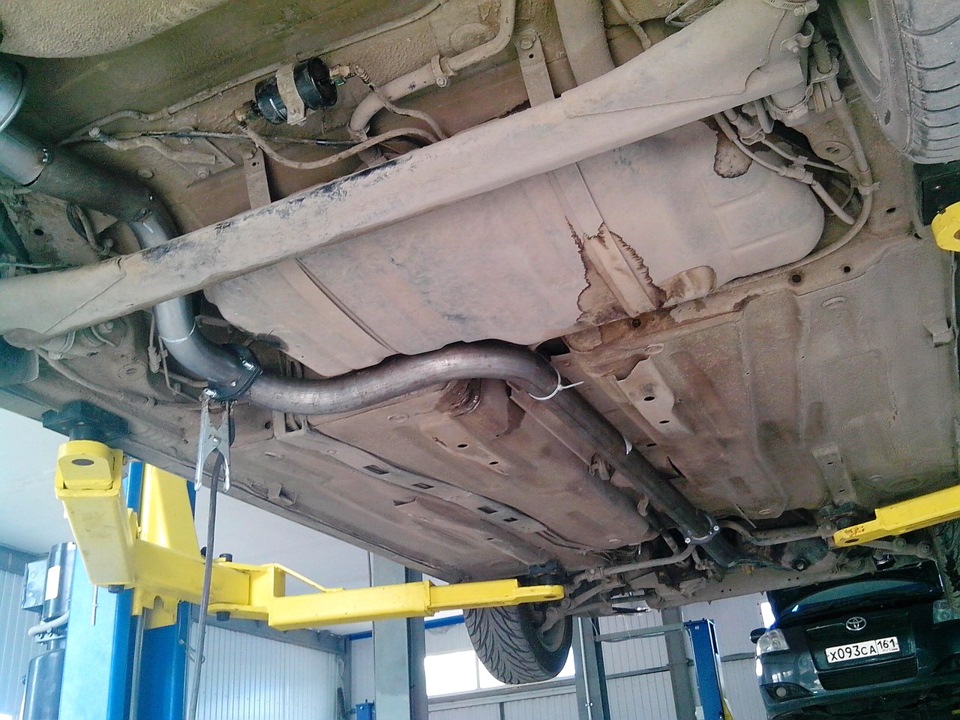

Вчера договорился в сервисе, что буду сегодня варить выпуск.
В 10 утра я уже был там, доехал своим ходом, предварительно записал программу что бы хоть как то передвигаться, уже на на ДАДе.
Трасса у меня прямая, стандартная для таких моторов: без резонатора, банка сааб 9000 турбо, всё на 63 трубе)
Примеряли долго, кропотливо, варили быстро ) Типа семь раз отмерь)
В итоге завелся, звук действительно тихий на ХХ как сток, при движении чуть громче, но далеко НЕ ГРОМКИЙ!

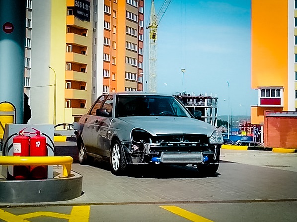

А теперь по делу, машина не едет, не то что бы плохо едет, она едет отвратительно, у товарища копейка 71 года едет в разы быстрее. Если ехать плавно нажимая на педаль машина разгоняется конечно, но если нажать (не в пол) на газ резко, громадный затуп и практически глохнет…
Даже если плавно раскручивать мотор до 4000 то блоу пшикает, почему то по разному, то именно пшшшшшшш, то какой то выпердыш :)
P.S. остановился на подъеме 30гр, после чего попытался тронуться, с первого раза не получилось, тяги нет и всё, авто почти глохнет, разгазовавшись увидел в зеркало заднего вида черную тучу. Предполагаю, что форсы сильно переливают, очень сильно, потому и такая история с динамикой (
Хотелось обкатать машину и только после этого ехать отстраиваться окончательно, но чувствую что придется настраиваться без обкаток…

какая статика в прошивке и какая производительность форсунок?
статика Х. понял что такое :) а форсы 460сс
rus07
Всё там нормально со статикой и динамикой;)
вопросы разом отпали)
