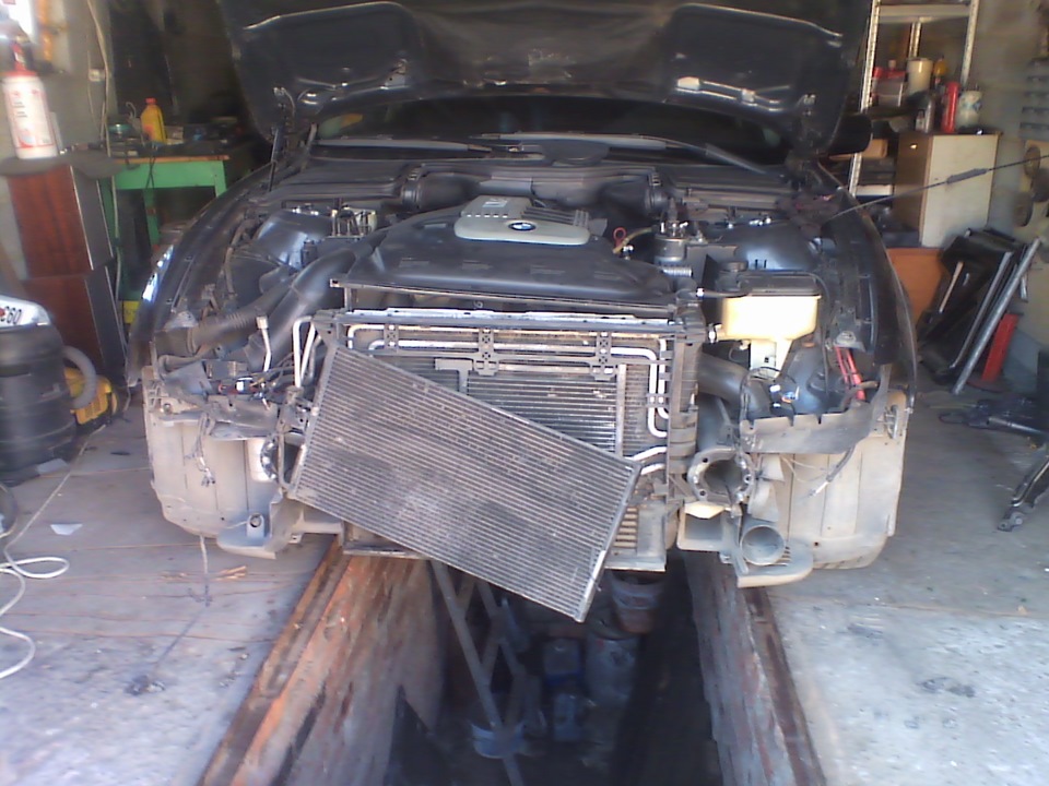

Мыть радиаторы — надо!Мусора много, соты забиты.Отмачивал средством для мойки двигателя, смывал керхером. Все очень хорошо получилось. Разбирается все легко, хвала инженерам BMW/
Интеркуллер постоянно в этом углу потеет
Да.
По ходу у всех так
Электро вентилятор перестал включатся ( у нас + 31 в тени), интеркуллер лучше охлаждает воздух и т.д. Легче мотору в жару по городе кататься.
как результат?)
А не загибает соты?))
держать пистолет надо строго перпедикулярно на растоянии 1 метра, потом приближать.
