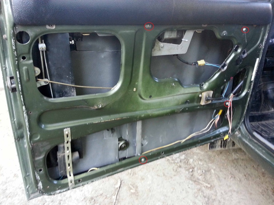

Из названия понятно о чем в данном посте пойдет речь, встречайте сбылась мечта ребенка (меня) — вот они стекла 07! Как же я давно хотел чтобы на Корсике они были! Спустя с тех самых времен, 2001 год, я мелкий, первый раз увидел ее в салоне на молодогвардейцев, и все влюбился! спустя какое то время видел что на шестерках переделывают под 07 стекла! и все загорелся — захотел=) спустя лет так 10 удалось реализовать задумки! Вообщем рад до безумия, обзорность в стекла лучше гораздо, проветриваемость в разы больше, вообщем все все знают про 07 стекла=) мануалов много в интернете, напишу кратенько :
-дело началось ещё 1го мая, два дня я занимался правой дверью, проклеил SGM 2мм, проложил все провода в новую гофру в дверь.
-вторую дверь сделал уже как неделю, сделал за день, проклеивал STP Aero, блин и пожалел что не купил ее сразу, она намного легче чем sgm, думаю на правой двери отрывать, т.к. сильно уж дверь в весе прибавила и провисает теперь сильно( а ещё и уралы ждут установки, а они потяжелее раза в два нынешних динамиков…
То что нам понадобилось для переделки и затраты
-стекла 2107 б.у. 300р
-ЭСП гранат б.у. 1000р
-направляющие стекла б.у. 100р
-бархотки Хорватия 200р (2шт, право/лево, только со стороны салона)
-бархотки Балаково 200р (2шт, резиновый уплотнитель с фетрой, под стандартную хром бархотку)
-уплотнитель стекла 260р (2шт)
-зеркала Политех Т7ГО 1120р (с обогревом)
-болты для крепления стекла к ЭСП 4шт 20р
итого: 3200р
вообщем вот дальше фото переделки:
Ну вот и все готово! Будут вопросы спрашивайте, мануалов много о данной переделки=)

C неплотным прилеганием бархоток к стеклу не было проблем? (особенно ближе к центру)
нее все встало отлично! снаружи использовал уплотнитель резиновый с хром стандартной бархоткой а изнутри полностью резиновый производства Хорватия. Только устанавливать трудновато стандартный хром…плохо залазиет бархотка…но после некоторых стараний все получилось)
