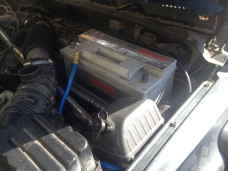

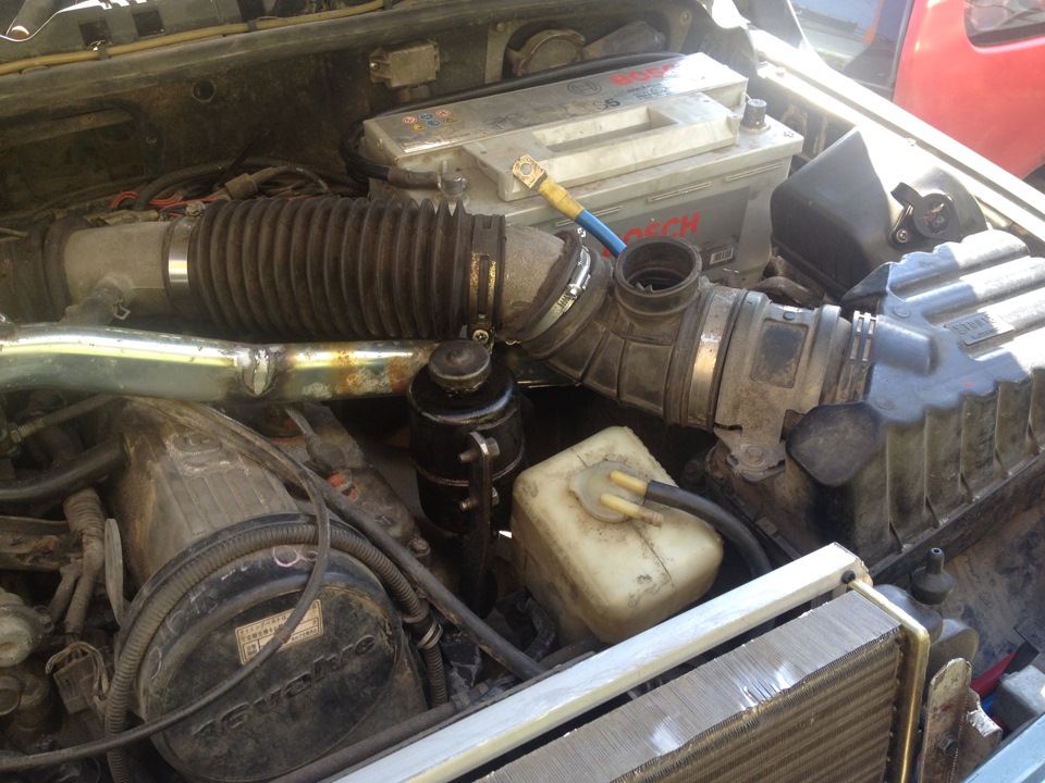

Теперь немного по переделкам. Кит в раздатку установлен, осталось все собрать и будем на ходу)) Ну и еще из новинок, это перенесенный аккум. Раньше стоял справа, теперь встал слева, вышло очень удачно на мой взгляд)))
Для того, чтобы аккумулятор влез, пришлось переносить магистраль воздухозабора…

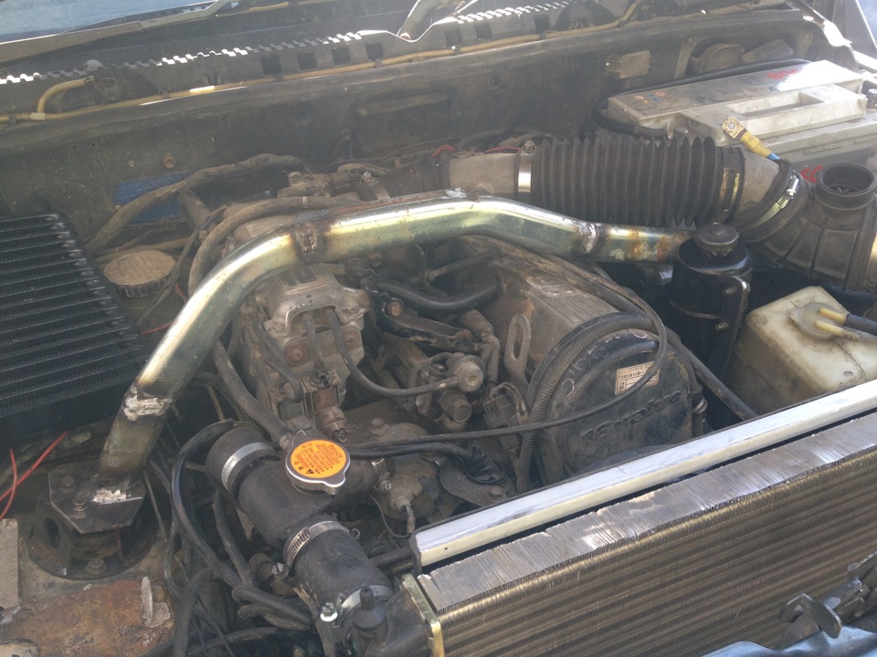

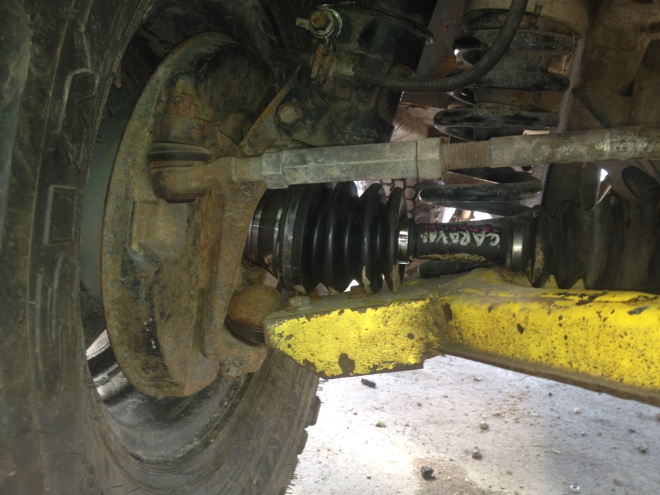

Ну и еще новинка — наконец-то появилась передняя распорка между стоек! Форму сделали интересную, но как тут по-другому?!)))
Привода поставили))

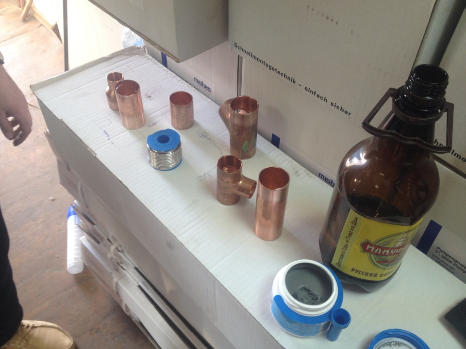

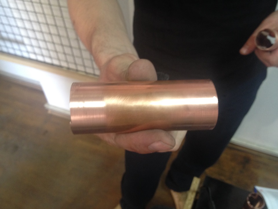

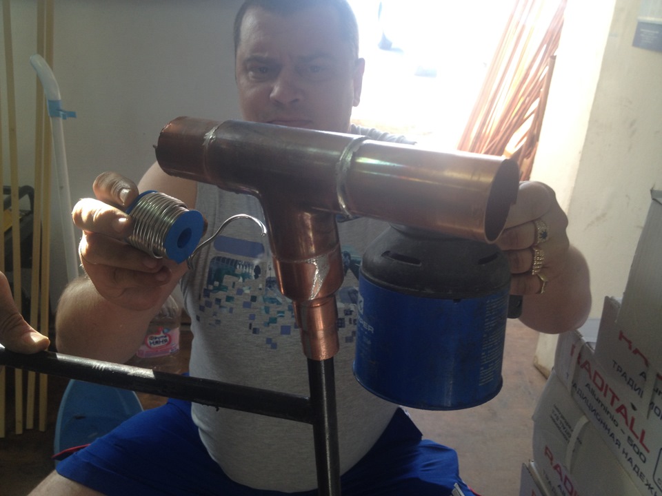

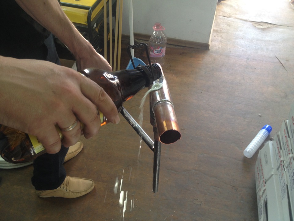

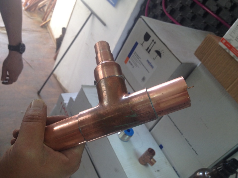

А теперь самая интересная часть, про эксклЮзив…))) Заранее скажу только то, что мне понадобился тройник в магистраль охлаждения ДВС, а так, ноу комментс, онли фото))))
Ну и я на всякий случай полегче и покомпактнее сваял, пускай мастер выбирает)))

ТОже поставил радиатор как у тебя в надежде запихать под него лебедку. Заливную горловину купил от тойоты Витц, диаметр патрубков 32 мм, пробка и выход к расширительному бачку. Номер 1650221080, 460р в автодоке стоила.
У меня бачок от какой-то классики)
Влезла лебедка-то?))
Не от классики, скорее от переднеприводного семейства. Тоже рассматривал такой вариант.
Лебедка должна влезть, по прикидкам. На боку (как у тебя) точно войдет. Пока бампер пластиковый стоит
Да-да-да… от переднеприводного, точно))
Моя еще сама по себе лебедь здоровая… еле засунули))
Ох уж мне этот юношеский максимализм)))
Не, у мя лебедь дешевая китайская. Влезет)
Распорка под капотом интересная)
Ашановская тележка)))
хаааа)))
у меня уши на старой раме сошлись на 65мм из-за отстутствия этой самой распорки…
+1
а по теме я так и не понял зачем медь и пропиленчег? ))
В систему охлаждения)))
Они не просто сошлись или нет, они играют, шо писец. Как поставили распорку по размерам из камасутры, развал сразу выпримился)))
Еще бы, на 35-х колесах)) а у тебя еще новые передние стойки?
Ага)) у меня кажись там опять половина машины новая)))
Ненадолго)))
кажется что уже навсегда… в смысле что в каждый дискретный момент времени половина машины новая))
Распорка нужна, кто видел раму без кузова и двигателя тот подтвердит =)
по приводам, помоему сальник со старого привода не переставили, и обрати внимание на нижнюю кромку стойки, я её подпиливал, задевала за пыльник
Посмотрим)))
