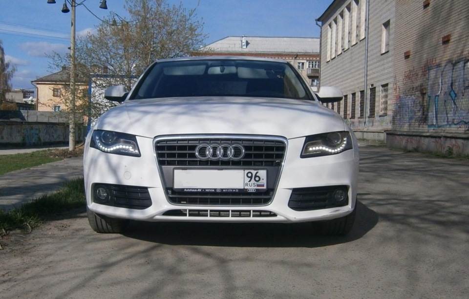

Установлены оригинальные фары со светодиодными ресницами
Фары оригиналы б\у 2010 года куплены за 14000 р на форуме ауди-клуба
Лампы Осрам D2S — 3000 р (с сайта галогену.нет)
Блоки использовал старые шоми профи, прикупил переходник на D2S
драйвер ЛЕД-ресниц использовал от ФВ тигуан, куплены на hidplanet.ru за 2000 р вместе со светодиодами от тигуана, фольцевкие светодиоды отсоединил. подпаялся к светодиодам с аудюшных фар.
Поскольку мой блок центральной электроники не принимал кодировку для ксенона в том виде, в котором это было задумано:
а именно при включении дальнего подается питание и на ближний (лампа то одна в фаре),
отключается контроль ламп и пр.
, я сделал вот такую доработку переходничка куфатек. Ксати куфатек наваривается на этом нехило, стоимость запчастей (коннекторов) около 800 р.
сам переходник куфатек на ебей — 2300 с доставкой.
Проблема была с тем, что БЦЭ пытался контролировать лампы габаритов и зажигал мне предупреждение на панели. Проблема решилась тем. что я изменил место включения массы на лед-драйвер (повесил на 12 провод), теперь никаких ошибок.
Кстати диоды из переходника я убрал. т.к. у них отломались ноги и было лень паять другие, лампа соответсвенно включается только от ближнего, соответсвенно теперь нет возможности помигать дальним, т.к. просто хлопают шторки, а лампа не горит.
