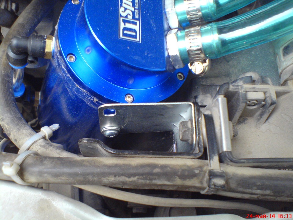

С ебеёв пришел комплект маслоуловителя D1 и как-раз нашлась вихотка)))) из нержавейки для посуды.)))
Банка была разобрана, для срыва крышки использовался попавший под руку шток от мешалки раствора для дрели, как не странно крышка вылетела как пробка из-под шампанского.
Внутрь помещена вихотка и в 1 штуцер вставлена пластиковая трубка (9мм вроде внешний диаметр), для того чтобы пары попадали вовнутрь банки.
Банка установлена в годное место, болтик от крепления радиатора подошел.
Сначала банку прикрутил на 2 штатных болта, потом сместил её ниже, оставил 1 болтик, так как никуда банка не денется, даже при её очень сильном желании.
Банку соединил штатными пластиковыми трубками.

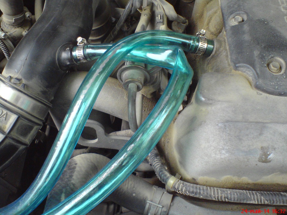

Доехав до автограда и закупившись шурушками увидел интересную картинку. Картерные газы вовсю греют шланги и получилось то что получилось.
Не отходя от магаза взят 1 метр двойного резинового шланга (армированного маслобензостойкого не нашел), если требуется поменять шланг буду рад совету.
Соединив детали резиновым шлангом получил более каноничный вид ))).
Комментарии 2
На второй фотке как только увидел зеленые шланги хотел написать что шланги из комплекта — редкостное xовно, надо менять, потом дальше глянул последнюю картинку — результат не заставил себя долго ждать:)) Один в один была такая же ситуация, поменяны на резиновые маслобензостойкие Gates.
Согласен, довольно забавно получилось. Маслобензостойкие шланги поищу как выберусь на авторынок.
