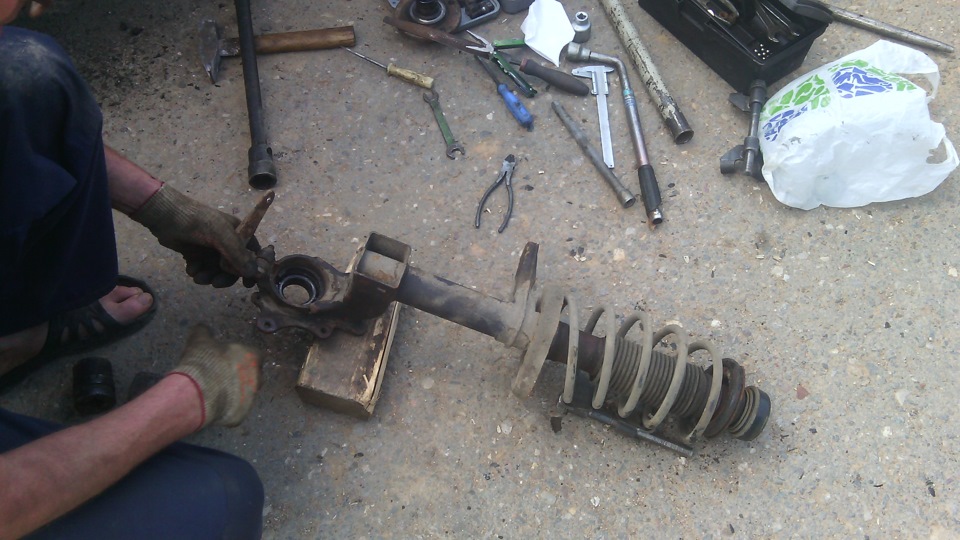

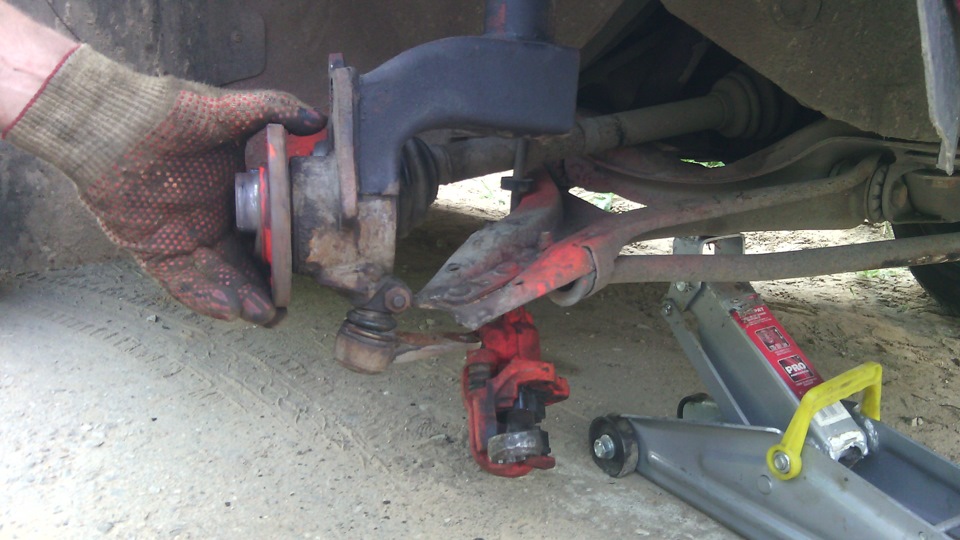

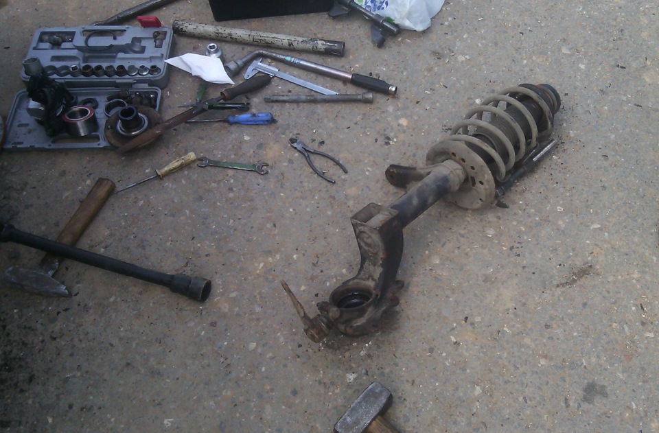

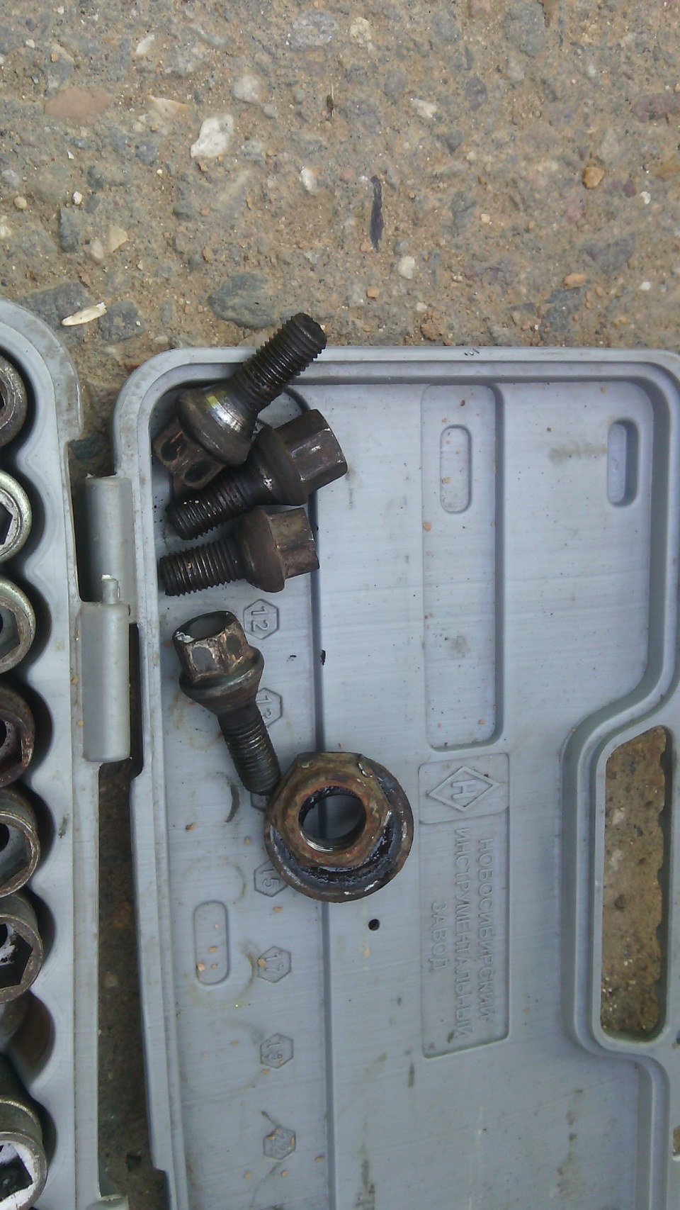

Наконец-то это свершилось. Подлечили лапку. Но пока только одну. Надо сказать это было сложно… Без спец инструментов это очень сложно. Расскажу в двух словах, может кто не в курсе, а работа предстоит.

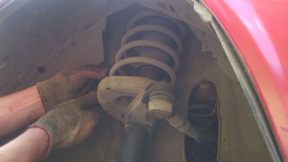

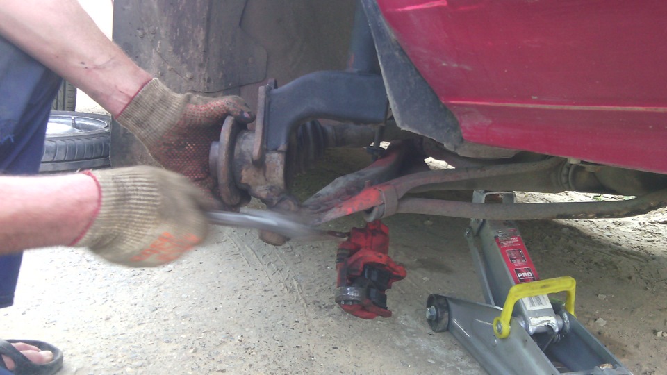

Потом поняли, что старый подшипник нам просто так не извлечь и сняли всю стойку.
Дальше не фоткала, телефон не воспринимал в серьез мои мазутные руки.
Но процесс проходил так: аккуратненько забили новый подшипник и сразу нужно поставить ступицу! А то мы не сразу и в процессе сборки новый подшипник даже раскрылся((( но вроде удачно, грязь не попала. Такие пироги
Как же невероятно приятно слышать только мурлыканье любимого мотора, а не страшный гул, из-за которого даже магнитолу погромче делать надо. Но на очереди второй подшипник, который нужно заказать и сход-развал

Это правильно, с подшипниками лучше не затягивать, раздолбанные могут дать клина и приводят из-за вибрации к ненужным расходам типа разбитый сальник привода, убитая шаровая, повышенный износ колодок, и тот же шрус.

так на стошку если принести ногу, за 100р аккуратно и быстро перепрессуют все. ЗЫ не экономьте на таких вещах, чтобы реже лазить)
была такая мысль. ну ничего, мы ж учимся))

вот ище видео хорошое нашел)) только здесь запрессовщик какой то более массивный, но сам процесс той же)
ага, посмотрела. хорошо, когда есть хорошие инструменты(
согласен)
вот картинка этого болта car-exotic.com/image/vaz-lada-2107-812.jpg
спасибо! уж для второго подшипника найду такую штуку
да незачто, спрашивай если нужно, всегда рад помочь)
отличным вариантом такого стяжного болта, может быть запрессовщик сайлентблоков для жигулей.

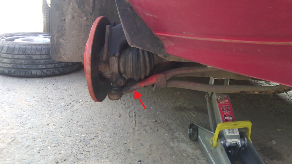

в следующий раз пружину можете не сжимать, она никуда не денется, и чтоб не платить за развал, можно открутить один стяжной болт и ломиком вываживать шаровую из стойки, если нужно, то помочь легенько молоточком.
а каким способом ступицу в новый подшипник ставили?
ок, учту на будущее, но развал мне все равно надо было делать, руль ушел что-то после замены шруза. Новый ставили также на снятой стойке молоточком через дощечку. при это с одной стороны стояло стопорное кольцо, его и не снимали
а, ну если так, тогда проще две гаечки) а вот установка ступицы молотком, это не правильно, нельзя так делать! все удары передаются через шарики, и при этом они деформируют рабочую поверхность по которой бегают (делают вмятины), после такого подшипник намного меньше прослужит.
По правильному, нужно запрессовывать с помощью болта, и упираться об внутреннюю обойму подшипника а с другой стороны собственно у самую ступицу! и тогда плавно и без никаких ударов, запрессовать.
а, ну вроде поняла. первый блин блином)) буду знать
Да, стучать нельзя. Тогда лучше заплатить денег и чтобы запрессовали в сервисе.
