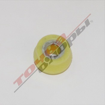

Обзвонив немного фирм и не найдя оригинал MR476595, вспомнил про жёлтую продукцию из полиуретана компании "точка опоры". На их сайте по оригинальной маркировке было найдено следующее
Внешне похоже на оригинал. Официальная цена 100р за штуку, мне надо 4шт. Цена вполне нормальная. Поехал на рынок, который находится от меня не сильно далеко. Там целых 2 "фирмы" по прода;е желтых резинок. У одних дешевле, у других дороже. Назвал маркировку расходника, мне достали пакетики. В них было не совсем то, что на картинке выше. Округыле резинки отдельно, "шайбы" отдельно. Но и цена другая, за 4шт 320 попросили. Однако минут 10 назад я сначала тоже самое купил в другой "фирме" в соседнем крыле рынка за 500р. Когда увидел тоже самое за 320р у другого продавца — вернул первым продаванам назад товар и потом купил по 320 :-)

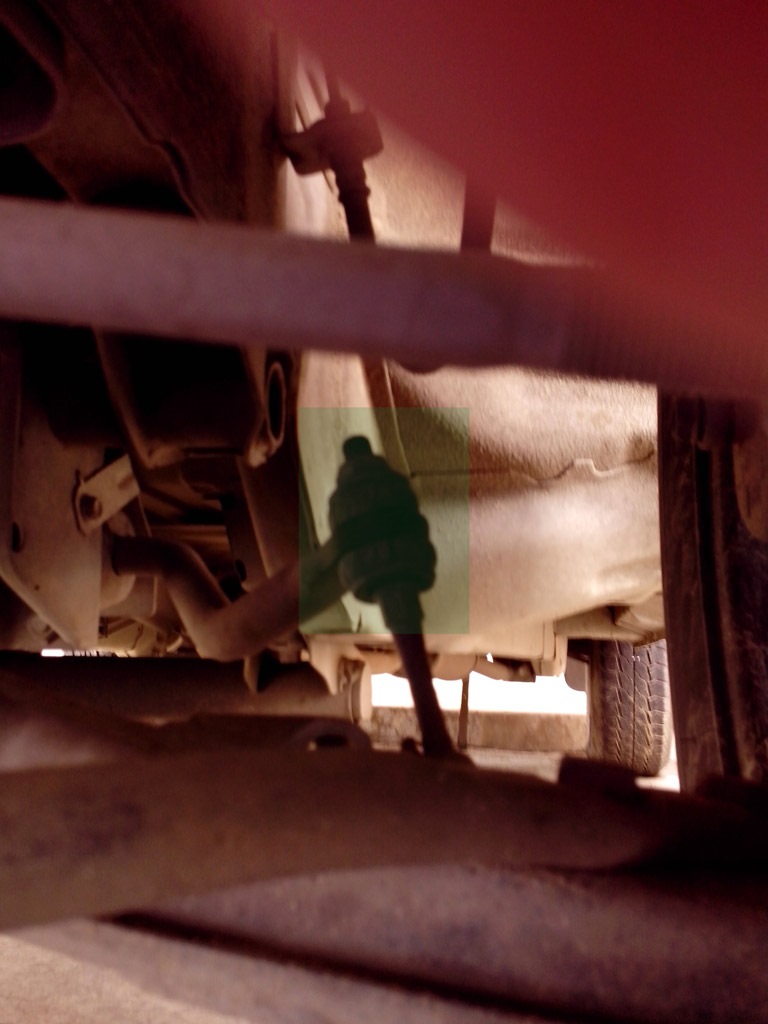

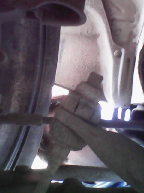

Замена не заняла много времени. Сначала хотел домкратить и снимать колесо, друг сказал, что будет проще менять как раз "как есть". В таком случае нагрузка на стабилизатор меньше и, открутив стойки с обоих сторон, я смогу без проблем поворачивать "лом" стабилизатора, снимая и одевая его на стойки. В итоге просто вывернул колеса и, даже не залезая под авто, открутил гайки. Снял с них "лом" одновременно, одел всё новое, поставил на место "лом" и закрутил

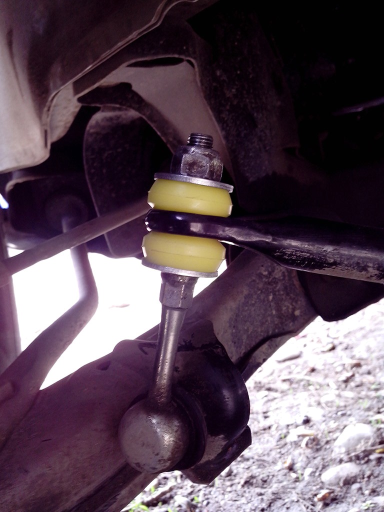

Так выглядит почти законченный вариант. Почему почти? Да потому что на этом фото гайка не докручена) рекомендуется затянуть так, чтобы около 6-8мм шпилька торчала за гайкой, в изначальном варианте как раз так и было
