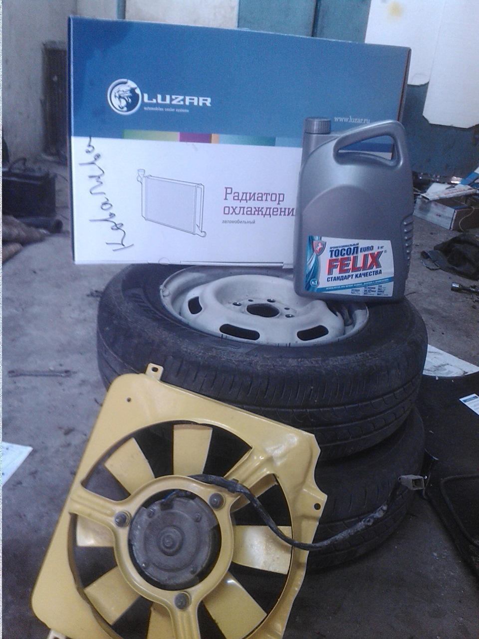

Начнем самого главного не лето в принципе, это система охлаждения!

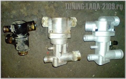

Заменено было все:
-печка
-все патрубки
-хомуты
-термостат
-датчики
-радиатор
-тасол залил новый
-рестайлинг карлсона
О татчике ОХ (включения вентилятора), целый день я не доумвал почему машина начинает кипеть и не включается карлсон, ведь все новое, грешил на проводку! Но как оказалось датчик ОХ не рабочий! вообще ноль! я его до красна горелкой грел не включает он карлсона, будте с этим осторожны, вот вам качество новых запчастей( датчик фирмы лузар)! Пошел достал с мусорки старый, поставил и о чуду все как часики!

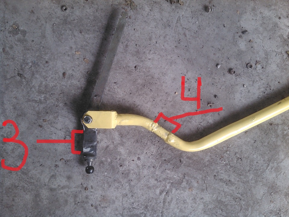

Запилил Короткоходную Кулису+ калинокарданчик!
На фото специально отметил может кому приготиться, ход стал 3-4 см, вчера ездил на новой можно сказать коробке с КХ кулисой, просто прелесть!
Позже может выложу видео хода кулисы, если будет необходимость, щас салон собран просто частично, не осилил еще после сварки…

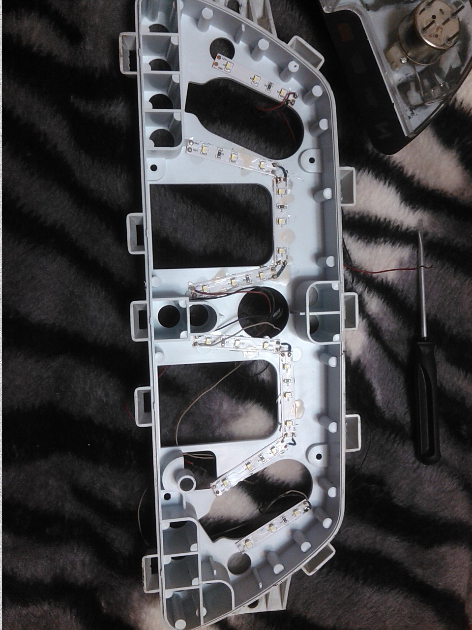

Затронул и приборку, сделал полностью пересвет диодами

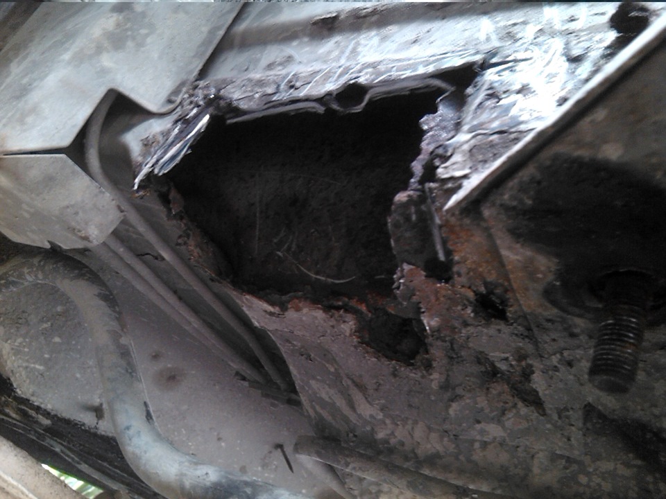

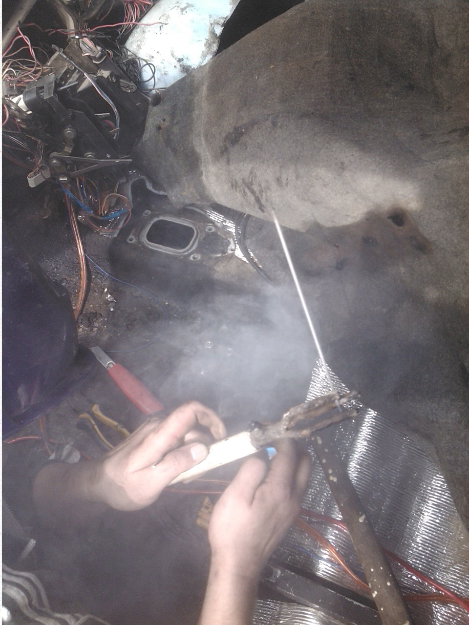

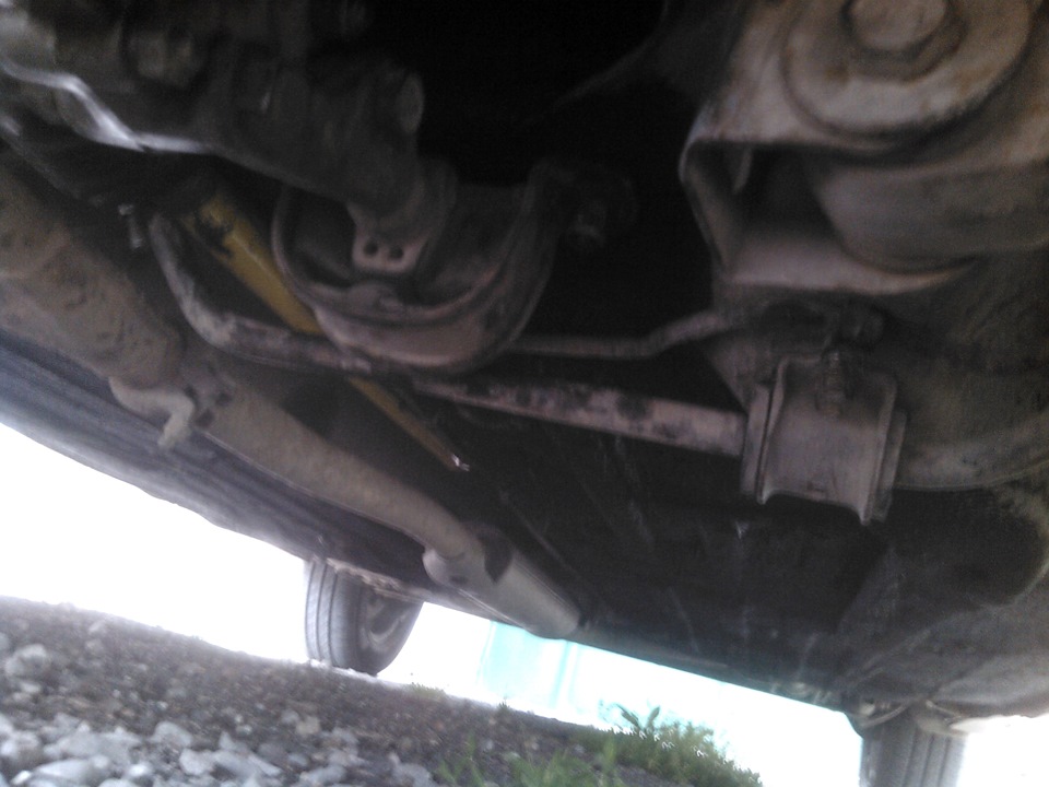

Теперь по кузову, вырезал сгнившее место крепления подушки и сварил новое! Метал взял потолще, чтоб еще и следующий хозяин лет 5 проездил) Все варили с 2мм
Немного подгнило днище в ногах водителя, тоже устранили и переварили крепления сиденья, сгнило немного, а я не доумивал что ж она немного ходит. Щас все как надо!
После все было по новой промавилено, мастичено, залито и обесшумленно!

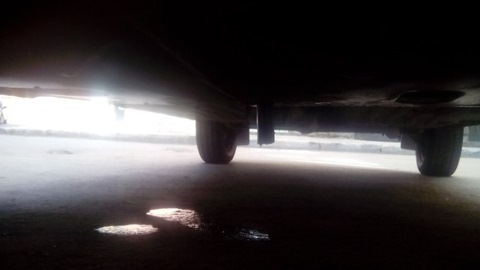

Промавилено все днище как и планировалось в плане на 2014 год)+ новый резанатор от 2110

А карлсон от чего ? Тож хочу чтоб больше лопостей было
ох хз, такой и стоял, думаю 09
но дует от как угарелый, срабатывает секунд 10-15 и температура снова 90
Я искал чисто сам вентилятор, нет отдельных, только если всборе вместе с мотором 1300, не хочу такие деньги выкидывать, хотя свой работает. Просто говорят чем больше лопастей тем тише и лучше остужает
согласен!
в идеале мой тебе совет купи от нивы! на авто разборах поищи за 1000 найдешь, это идеальный вариант
www.drive2.ru/l/4035225266123966711/
Молодчина. Система охлаждения, это актуально всегда! Да и коробка то же. На счет ВИдео, поддерживаю, видео в студию, просто не видел в живую короткоходку. У меня коробас в среднем состоянии, хотя и синхрону хана, но если аккуратно, то терпимо. Только думаю карданчик от калины втыкать, а кулису я хз, стоит ли? А то парой я и не понимаю, какую передачу включаю, в пробке раз по 5 первую тыкаю, чтоб убидиться, что не 3-я))) Не дай "штрафа", задняЯ) Удачи!
кулису однозначно тоже стоит в купе с калинокарданчиком вообще супер! я только привыкал по началу пока ехал, ход короткий а ты по привычке ее еще дальше тянешь :-D
про кулису в тему! давай видео еще! себе так же надо замутить
салон соберу сделаю, а то голая совсем местами, срамота)
Побывал наращивать и больше, но все не то как то! 3 раза переваривал нашел идеальный вариант, 3 см на ручку и 4 на кулису
=), а которые продаются коротходки у них интересно такие же размеры?
даже не знаю, зачем покупать еще одну если старую можно переделать, пару часов работы со снятием, с учетом того что нет ямы)
