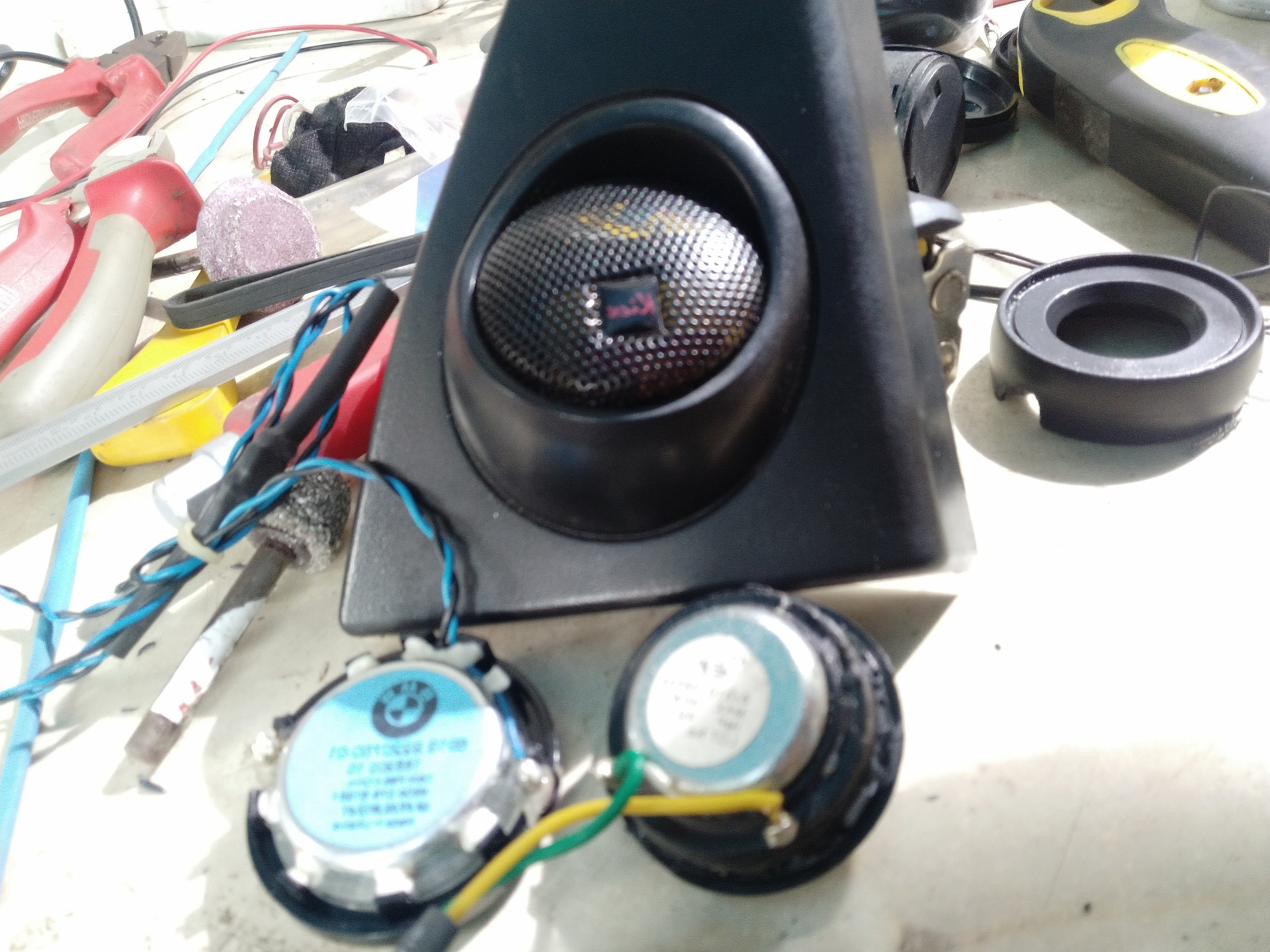

Начал с пищалок. Это штатные.
Снимаем, греем феном, пока герметик не размягчится, выдавливаем штатную пищалку из треугольника.
Подгоняем дремелем отверстие в треугольнике под новую пищалку. Это будет ET 26.5. Заодно можно поиграться с углом разворота- штатные пищалки направлены совершенно неудачно… В итоге получаем это.

Каким именно феном Вам удалось разобрать пищалки? — я уже все раскурочил в хлам — ремонту не подлежит. Но ничго не выходит…
Там все просто. Нагрел феном клей и отверткпой или ножиком по кругу оторвать клей от Пищалки. Дплее с задней стороны не сильно пооскогубцами пару ударов и все отошло. Правда 1 с 3 усиков отламывается
В идеале отскрести клей и провернуть твитер в корпусе.
Я заменил на Пищалки от бмв какой-то, новые брал за недорого очень. Закрыл сеточками от кикс, от установки в предыдущую машину оставались

Треугольники с какой стороны поддевать лучше?
