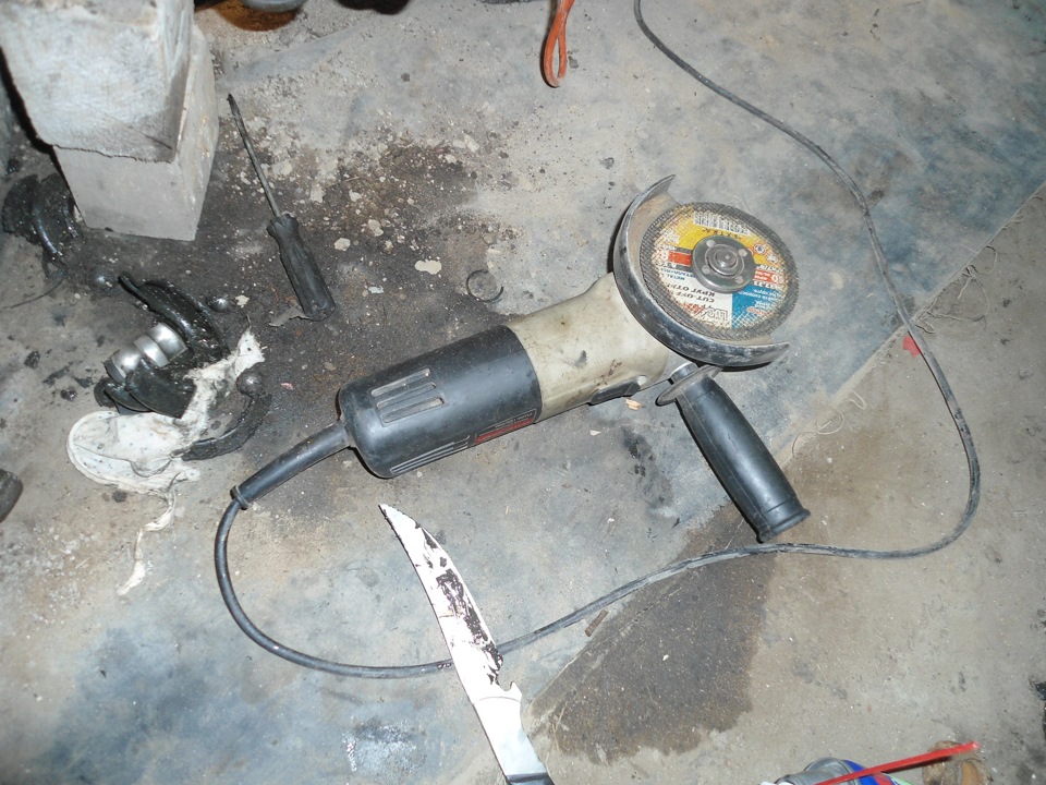

Повозиться пришлось с гранатами. Они не снимаются, а только разбиваются и распиливаются.
На машине стояли мертвые абсолютно, с порванными пыльниками. Странно, как она вообще ездила…
После этого настоящий геморрой — поставить на место новую гранату.

У меня наружная граната с одной стороны вышла, а с другой -нет. Хотел поменять их местами…
У нас обе пилить пришлось. потом очень тяжело новые забивались
