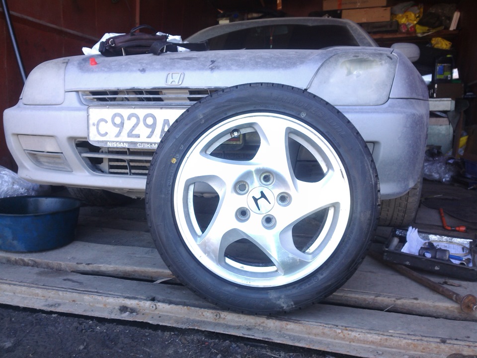

Серьезное дело N1 наконец завершено, ушло 2 месяца вместо запланированных сб-вс.
Прикипело все ну очень знатно.
Первоначально был заказан комплект кулаков вместе с дисками, суппортами и пр, комплект стоковых 16" дисков и запаска под новые ступицы.
Спасибо taras'у с hondaprelude.ru!

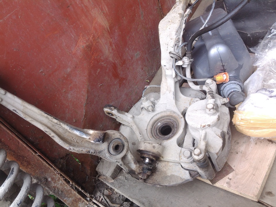

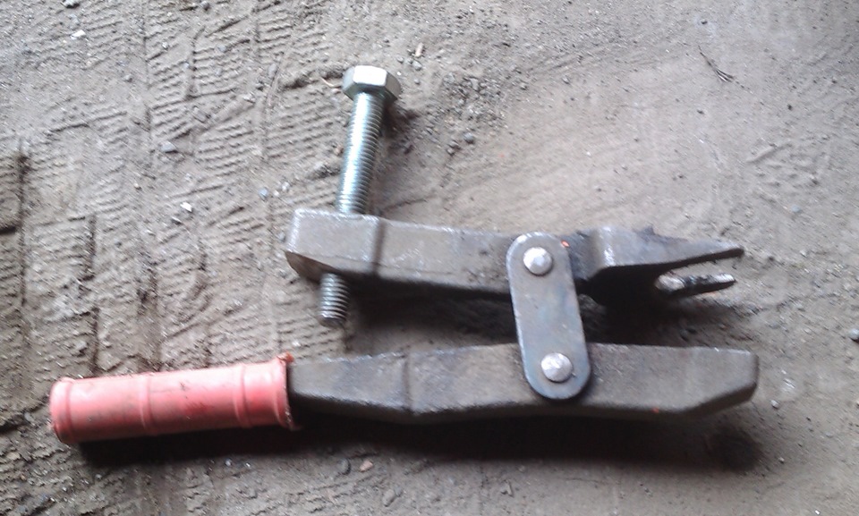

Изначально думал выдавить шаровые универсальным двухлапым съемником — полный провал, удалось скинуть только шаровую рулевой тяги.
Нижняя никак не поддавалась, несмотря на уговоры при помощи кувалды и горелки, а к верхнему даже зацепиться не сумел.
Ступичные гайки открутить удалось только с таким воротком
Ко второму подходу был приобретен новый спецсъемник шаровых, неудобную "шпильку" сразу заменил на болт
Изначально он не был так выгнут — это результат безуспешной попытки выдавить нижнюю шаровую, уже подправленный тисками и кувалдой.
Однако все остальные шаровые этот съемник скинул на ура.
4 дня потрачено — результатов ноль. Решено отдать машину на СТО, откуда мне ее вернули через пару часов с отказом, такие вот профессионалы чертпобери >_<

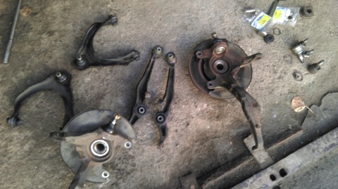

Решено заказать все нижние рычаги, и передние верхние до кучи, т.к. все теже самые "профессионалы" не углядели на своей "диагностике" мертвые верхние шаровые.

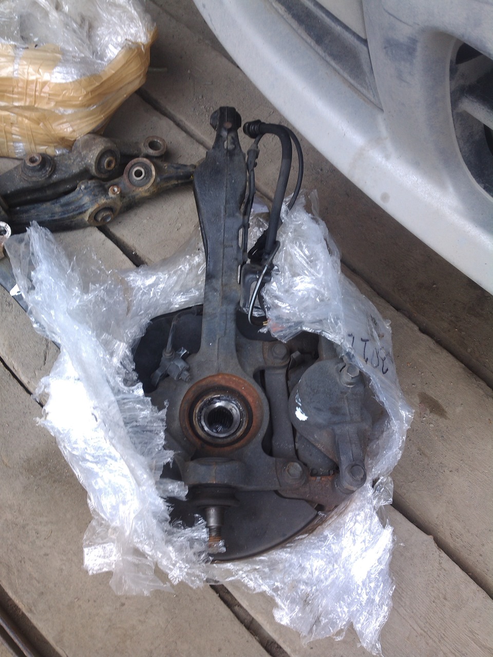

Спасибо taras'у, рычаги нашлись и сразу уехали ко мне. Пришлось взять паузу почти на месяц.

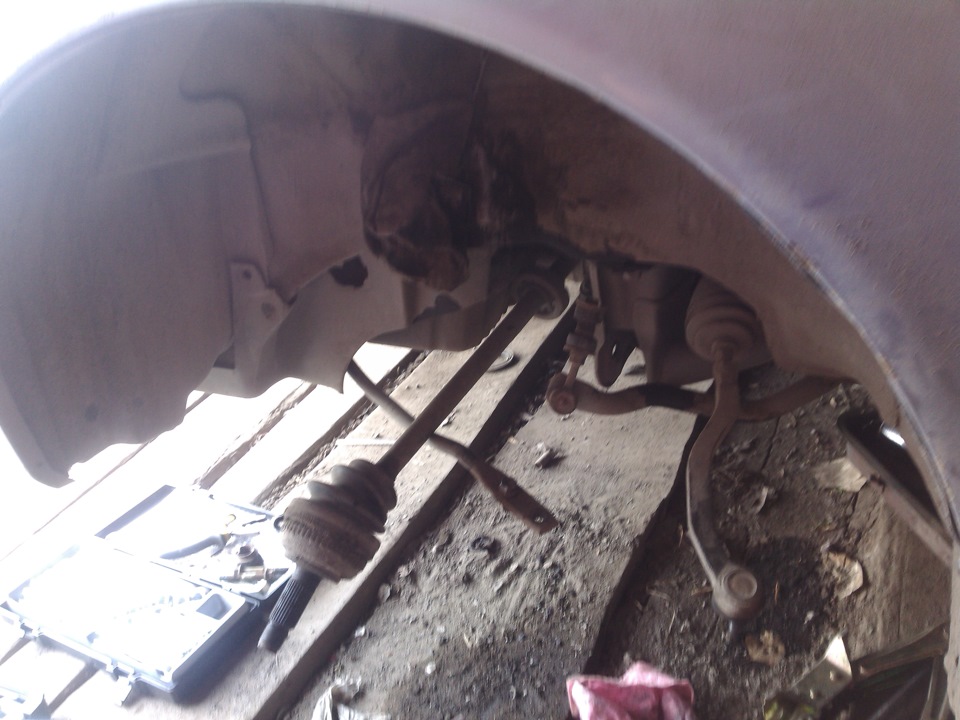

В итоге старые кулаки были сняты вместе с нижними рычагами
Наконец таки были окончены работы с передком.

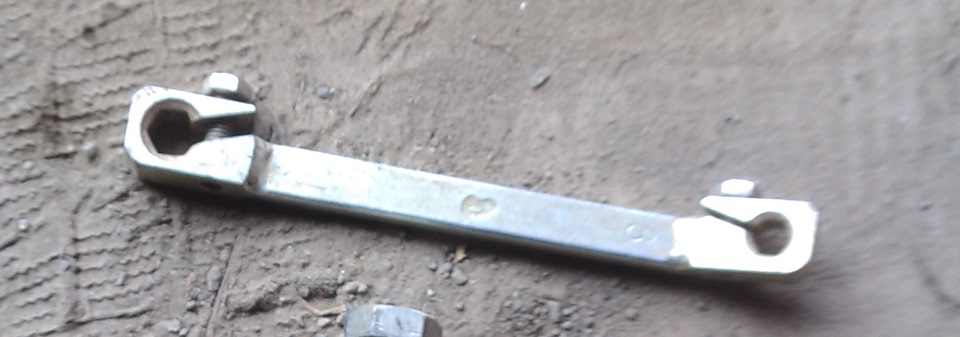

Кстати, очень полезный ключик для тормозных трубок, без него всяко посрывал бы резьбу на нежных гаечках тормозных магистралей (был печальный опыт на жигулях, правда там сами трубки стоили копейки и их можно купить на каждом углу)

Кулаки со ступицами и тормозами 2000 х 4 = 8000
Сток диски 16" 1500 х 4 = 6000
Резина Bridgestone MY-02 205/50R16 5000 х 4 = 20000
Запаска 500 х 1 = 500

Нижние рычаги 500 х 4 = 2000
Верхние рычаги 1000 х 2 = 2000

Ключ тормозных трубок 100 х 1 = 100

А зачем стоковые диски заказывал?
Нравятся они мне =)
Пробовал выбрать что-нибудь другое, но глаз так ни за что и не зацепился
