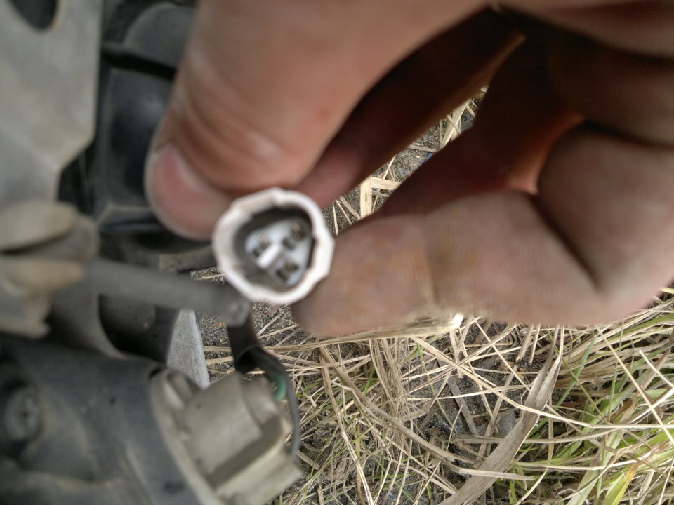

Наши доблестные сотрудники ДПСы любят до*батся из за любой мелочи, а так как я езжу пока без страховки (ваще туго с бабосом =) ) решил я поставить бампер так как мой родной зеленый лежит на мусорке уже давно, я заказывал себе со владика белый с модными туманками. Установка вообще прошла на ура так как купил новый бампер с жесткостью, открутил два болта под капотом два возле акумы, два возле адсорбера вытащил старую жесткость, поставил новую, потом приехал мой знакомый, помог его приподнять чтобы я закрутил, все сделал я и вот он новый бампер, вот только не разберусь с туманками, как они вообще работаю какие лампы должны гореть и как ? кто знает подскажите., потому как с машины выходит только двух контактная фишка а на туманке 3х контактная.

Всё правильно парни говорят, при включении поворотника загорается боковое освещение, у тебя ведать не было в компектации, поэтому проводка не расчитана на боковое освещение, а так ничего страшного, в принципе можешь за паралелить туманку и будет на туманке два выхода)))Минус и плюс для твоей проводки)) просто возникает вопрос с надежностью самой проводки, выдержит ли она 2 лампы вместо 1 штатной? думаю что выдержит, но решать тебе)) смотрится хорошо, покрась его и оставь)))
разговаривал с парнем у него такой же бампер и туманки, он запаралелил и две лампы постоянно горят и говорит что предохранители не горят проводка не плавиться, тоже так сделаю )
в принципе если посчитать то ничего плавится не должно, так что для тебя это будет лучший вариант))) и светить они на ура будут))

+1 действительно при вкл поворотнике на японцах загораются правые или левые туманки и светят в бок по этому 3 фишки

4romb правильно говорит, но у твоей машины нет таких контакто, у моей тоже не было и я сделал напрямую
у тебя постоянно все лампы на туманке горели ?
у меня просто не такие, а в ленте появлялись сообщения что когда поворотник включаешь то вклчается доп секция боковая чтобы подсветить место для разворота
насколько я знаю эти туманки при разворотах подсвечивают стороны разворота, думаю поэтому там 3 контакта
не постоянно 2 лапмы горят ? я бы сделал чтобы вся туманка постоянно горела +)
