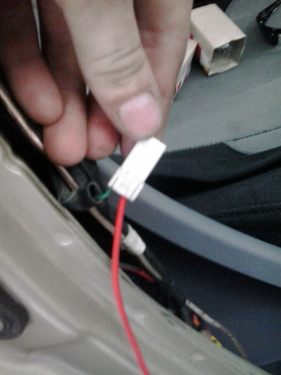

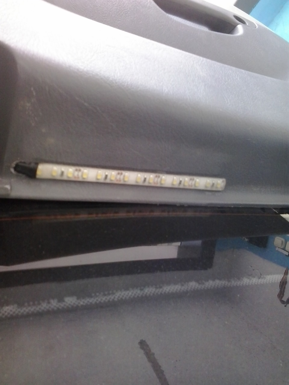

наконец то сделал подсветку. взял светодиодную ленту в силиконе.
подключал минус к каждому концевику двери,
а плюс брал с подсветки кнопок стеклоподъемников ( работают при включении габаритов).
фото ниже.

я правильно понял что плюс появляется только при вкл габаритах?)если так то это не очень разумно)
кому как, у меня от габаритов вся подсветка работает, и кнопки и ручки
Ну тогда получается что она работает только когда работают габариты, а нужно это в основном совсем не в это время, лучше на постоянку кинуть
Но тогда они и днем загораться будут, мне этого не надо, я таксую по вечерам, эт чтоб клиентам удобнее было)
Ну и что, потребление минимальное, разряда АКБ явно не будет)
Мне так удобнее!
