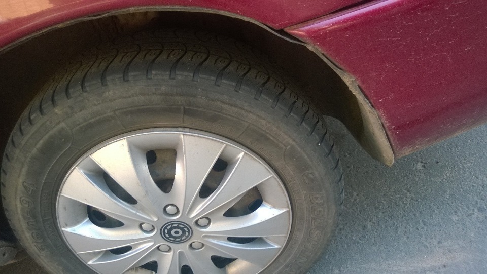

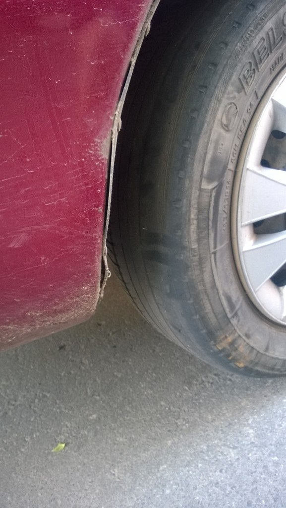

3)Задняя резина у меня стоит еще с покупки авто, но вот совсем недавно я заметил такую неприятную штуку, честно говоря я был просто в шоке. Я думаю из фото ниже все понятно.
Вопрос таков, это из за неисправности в машине? ( задней подвески или еще чего) или просто так вышло? Просто купив резину, боюсь чтобы будет такая же ерунда, жалко будет.

Кстати, может ещё и балансировка нарушена. Встречалось такое.
Спасибо, поменяю, передние наконечники, сделай полный развал, зад и перед, куплю новую резину. Отбалансирую все колёса, и буду смотреть
Необходима геометрия! Заднее колесо похоже смотрит во внутрь, поэтому и жрёт наружнюю сторону!

Смотри заодно рычаги, если погнут какой то замена и развал сход.
хорошо, спасибо
При обрыве ГРМ клапана не гнет. Регулятор разбирай и смотри. Проверь развал на задних колесах. Хотя может такую резину поставили.
По ГРМ Спасибо, по регулятору — он уже не крутится а просто болтается, может можно как то обойти?
При покупке было вроде равномерная резина. Спасибо. Развал в СЦ проверять?
теоретически можно обойти, нужно смотреть схему. Скорее всего тебе нудно просто разобрать и внутри выкрутить регулятор на максимум. Развал да, на станции
Большое спасибо. Будем смотреть регулятор. Поменяем передние наконечники и сделаем сразу развал перед и зад, а потом уже резину ставить)
Вообще-то сзади схождение регулируется )
ну да, тмже только на одном рычаге эксцнтрик. Виноват, сорри
Carbonus
а можно подробнее?
Рычаги сзади визуально сам проверь, как у тебя сожрало, может быть погнут продольный рычаг. Если рычаги нормальные, езжай на сход-развал, сзади по центру балки стоят болты-эксцентрики, ими и регулируется схождение, если долго их не трогали могут закиснуть на смерть, тогда болты новые надо будет.
