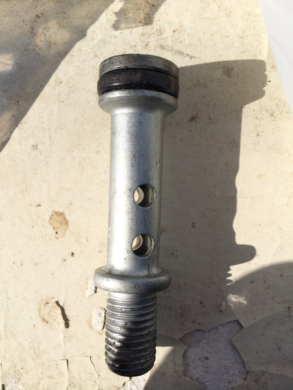

3. Замена пустотелого болта в масляном радиаторе акпп VAG 01M 409 066, и так как все равно снимал радиатор, заменил верхние и нижние прокладки VAG 096 409 069 A и VAG 089 409 069 (если будите снимать радиатор, заготовьте как минимум 1л масла)

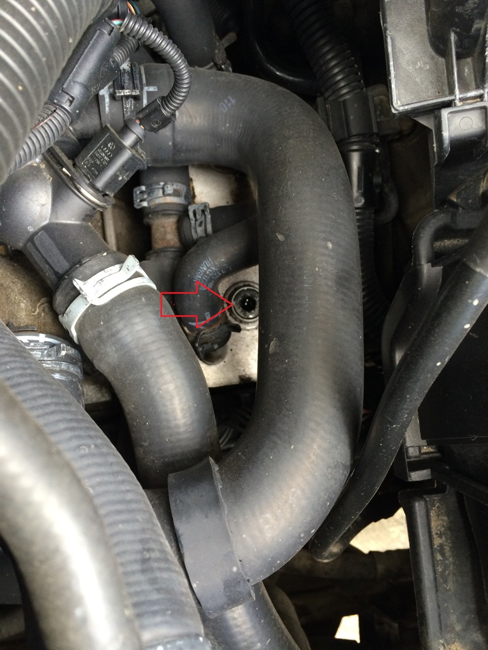

6. На днях также лопнул один из шлангов, которые шли за теплообеник, оригинальные покупать слишком дорого VAG 1J0 121 156 BH, поэтому были купленные обычные шланги, но столкнулся с проблемой, что диаметры на концах разные, будьте внимательны :)

Зачем болт пустотелый менял не помнишь? у меня на жуке течет масло из под теплообменника, заказал прокладки, вот думаю болты нужны или нет
1J0 121 156 BH незнал что разные диаметры на концах. тот который к печке меньше или больше? тоже лопнул шланг комплект около 5 тыщ. стоит ищу вот замену купил диаметром 25 хотел ставить но вот теперь думаю…
Щас уже не помню. Но вот этот кусок который на фото шёл к печке
можете рассказать как вы делали ? тоже лопнул . купить обычный шланг и подогнать?
тоже лопнул .а брать новый и только оригинал не хочется .как вы делали ?

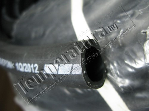

у меня шланг был в гараже подходящего размера. А так, просто купить шланг подходящей длины и диаметра. Примерно вот такой, что бы давление держал
понял. просто вопрос в том что можно ли так ? там же патрубок оригинальный идет извилистый .а тут прямой .чтоб не пережимало где что . как вы сделалии как было норм ?
я же сказал, что просто взял шланг, обычный, и одел куда надо и все)) шланги рызные бывают, есть гибкие, есть нет. При покупке обрати внимание)
понял . шланги спрашивать именно температуро стойкие ?
лучше сказать шланг для антифриза. Так как температуростойкие бывает разные)
понял .спс . а то оригинал дофига весит . проще так сделать
