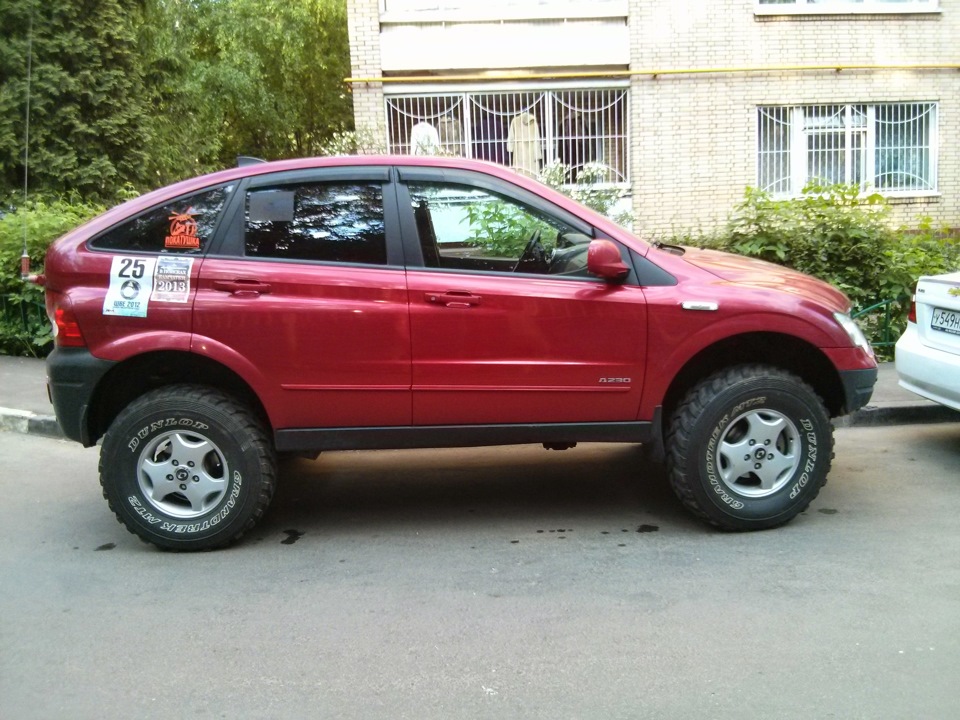

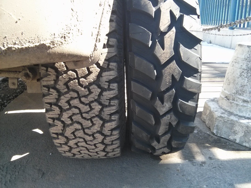

Вообщем на волне повсеместного помешательства на колёсах большего размера и дабы не так сильно от всех отставать были приобретены по совету Traktorist77 Dunlop Grandtrek MT2 в размерности 255/85 R16 на замену BFGoodrich AT 265/65 R18, гудричи было решено оставить для зимы.

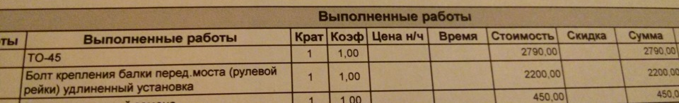

Далее была эпопея с начавшим шалить полным приводом — под нагрузкой в говнолине передок как будто срывало из зацепления о чём давал ясно понять ощутимый удар где-то спереди-слева. Сперва начал грешить на то что опять отвернулась злосчастная гайка, притягивающая хаб, но нет, подтянули — проблема не исчезла… по заключению в Карси был поменян левый хаб — не помогло, решил поменять для пущей уверенности вакуумный клапан подключения хаба вместе с 2 клапанами обратки, для чего и купил их там же, предупредив что возьму с собой и поменяю сам(открутить 1 болтик и стянуть со шланга старые клапана обратки, поставив новые), но не дали мне поковыряться с машиной вечерком дома, заменив их на месте, естественно предусмотрительно включив работы по замене в счёт, решив что 500+р. за это вполне нормально будет, ладно бы если это помогло, но опять же не тут то было…
Уже было совсем отчаявшись договорился с Петром MUSSOvod о встрече, чтобы посмотреть мой передний мост, было подозрение что не так уж там всё радужно, но сомнения были развеяны — с передним мостом всё нормально, а вот правый хаб под замену. Попутно было заменено творчество товарищей из Карси под названием усиление крепления переднего моста, выполненное из жигулёвского болта с надетой на него гайкой сантиметра эдак на 3, чтобы не нарезать резьбу дальше, т.к. он длиннее чем нужно, правильно, зачем париться…, про отсутствие резинок между болтом и рамой я вообще молчу.

Правильный размер резины 285/75р16 тяжеловаты будут, а так зачет ставлю 5 с +
Да там ещё хитрость что грандтрек мт2, который шире имеет уже другой рисунок протектора, а этот выходит самым злым)
