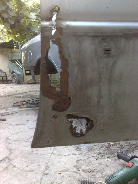

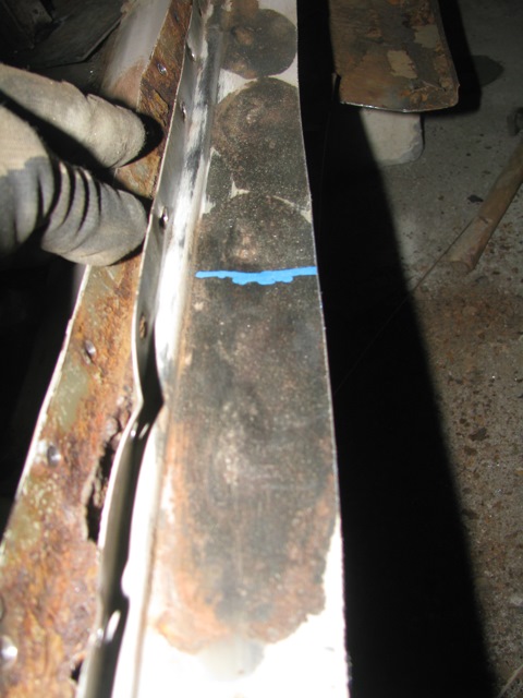

Добрый вечер всем кто меня читает сегодня розобрал своего коня нужно немного подварить по передку так как предидущий хозяин не очень смотрел фото добавлю ну по очереди .Захотел заменить вентилятор печки розобрал а там кузов порвало хозяин втулил левые пружины я их заменил начал варить прилось аол салона под торпедой разобрать что б не пыхнул внутри тоже пару трещин обнаружил убралсо сваркой за один день справился дальше было у прежнего хозяина получил легко по морде и пошел немного стакан пришлось разобрать колектор взял у друга роздавку на десять тон и выдавил на место стакан и поставил расспорку фото выложу пока фотика нет заодно проложил емулятор форсунок кому интересно спрашивайте отвечу на вопросы
