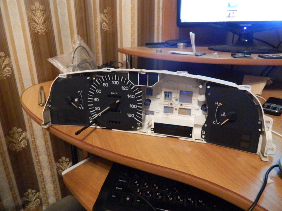

после удачной установки диодов в печку, я решил заморочиться с спидометром :) но на него купил белый теплый цвет
разбор не сложный, снимаем плассмаску вокруг, откручиваем 4 болта и вытаскиваем, сзади всего 4 шлейфа
Дальше раскручиваем болты сзади, их довольно таки много и вытаскиваем 4 части панели
ставим вокруг спидака и тахометра по 3 ленточки, буквой П и на бенз и температуру по одной :)
главное не перепутать полярность при припайке, так как я сначала не правильно запитал, пришлось снимать скручивать и перепаивать

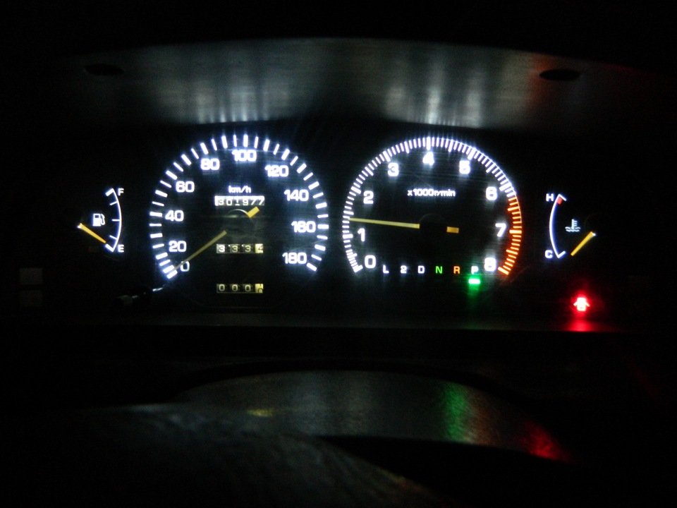

вот результат
получилось еще лучше чем ожидал :)
если кому интересно потратил на печку около часа, а на приборку около 3, так как много крутить, паять и плюс перепаивал

Очень и очень неплохо…
А стрелки почему сразу не подсветил? Подсвети, будет бомба.
а для стрелок тоже лампы свои?
я что-то не припомню как там вообще они выглядят
Для стрелок ламп как таковых нет. Нужно один из светодиодов пропускать по стрелку, и закреплять. У меня в БЖ есть запись о приборке, там есть про подсветку стрел
Спасибо!попробую .
вот мне надо тоже заморочаться. Повезло тебе, приборка с тахометром?
да :)
оу щит( а у меня нет. обломно ваще. ладно на Акпп, но на механике делать без тахометра это извращение.
это да )
