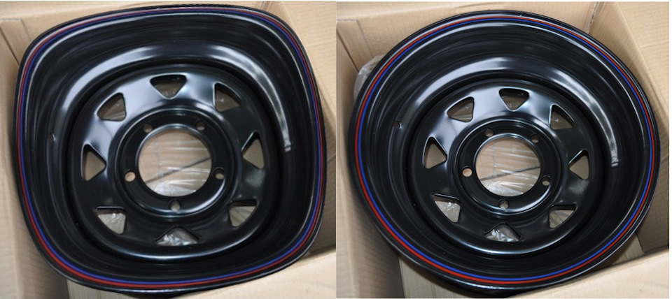

Итак привезли мне ещё один комплект дисков ORW. Сразу из магазина на шиномонтаж! И я даже уже не удивляюсь 3 из 4 брак — биение или восьмёрки.
Вернул их в уазпотребсоюз. Предложили привезти ещё один комплект:) да что уж там, везите всё, может из пары сотен дисков я смогу собрать один комплект!
На мой вопрос, а вы можете гарантировать, что следующий комплект будет не бракованным. Мне ответил — НЕТ! Зачем вы тогда вообще их продаёте?! Увы на это ответа нет, видимо доверчивых людей ещё много!
Забрал деньги!
Более того, сегодня позвонил ещё в пару магазинов:
shop-pajero4x4.ru/ — Ответ: нет мы ничего проверять не будем, приезжайте покупайте, проверяйте сами
www.part-time.ru/ — Ответ: Да кривые бывают, но у нас ещё такого никогда не было. проверить не можем, у нас станка сейчас нет. Да и походу закупаются они чуть ли не в уазпотребсоюзе.
Вот такая вот неутешительная история! Если кто знает, где можно купить 4-ре ровных, круглых диска с гарантией, подскажите.
_________________________________________________________________
PS. Сегодня встретился вот с этим товарищем mad-nut. взял у него 4-ре диска, тоже ORW, но только с круглыми дырками. Доехал до ближайшего шиномонтажа и 4 из 4 брак, опять биение или восьмёрки. Так что зря он мне по телефону утверждал, что такого не бывает, по крайней мере с ним. Вернул ему диски, даже прокрутил один для него специально, не поверил наверное, но в итоге не нашёл ничего лучше как сказать мне, что мол мои купера 33" — самая плохая мудовая резина и я с ними ещё намучаюсь, а диски мол ничего не решают. Я уж промолчал про 200 рублей, которые я потратил за проверку дисков на шиномонтаже, Ну бог с ним!
Буду брать литьё! Может с ним мне повезёт!
Мораль- ORW не качественные и кривые, а остальной штампованный китай ещё хуже!
Ну а продавцы делают вид, что ничего не знают, в надежде втюхать доверчивым людям бракованный товар!

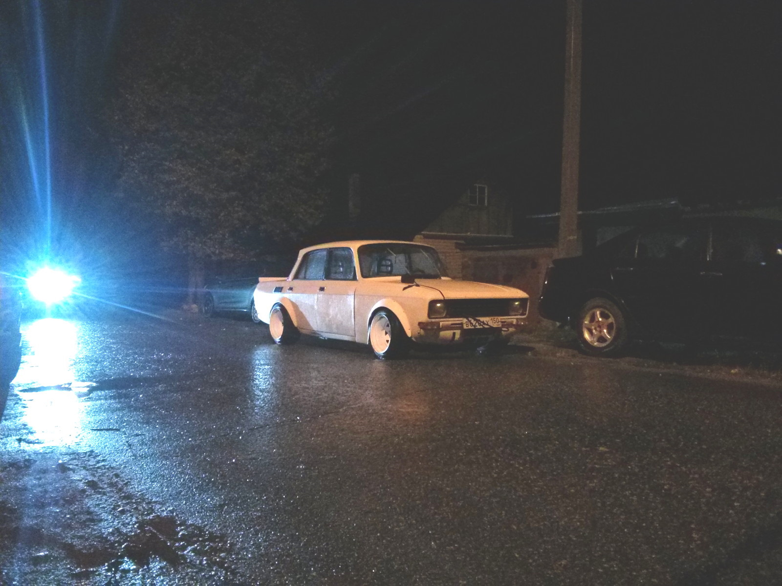

у меня на москвиче orw, резя 195/50, диски ровные, гоняю без балансировки, никаких колебаний и вибраций
ну уаз это конечно совсем другое дело, все равно что формула-1
Я в 12 лет на таком двигатель перебирал за выходные и гонял по дачам)хорошая машинка была как и все в детстве эх

… вот с.ка…) Еще и зафотошопил, чтоб огня добавить!

Фаташоп ;)
Чутка, для наглядности

на ну! это не фотошоп?
Фотошоп — для наглядности
