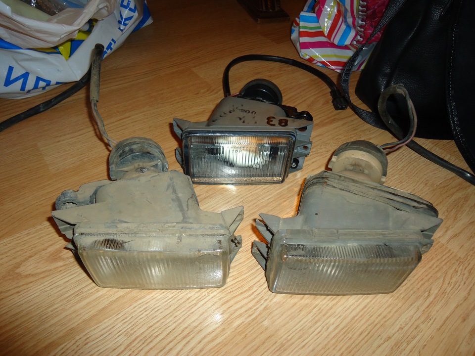

Недавно прошел мой день рождения и я не смог оставить себя без ништяков. Были приобретены оригинальные форсунки омывателя фар и противотуманные фары. Осталось найти оригинальный бачек на 8,5л и рамки ПТФ. В ПТФ планируется ксенон и использование оных в качестве дневных ходовых огней, дабы меньше жечь лампы ближнего света.

Обрастает пассат потихоньку.
ПТФ давно надо было поставить.
