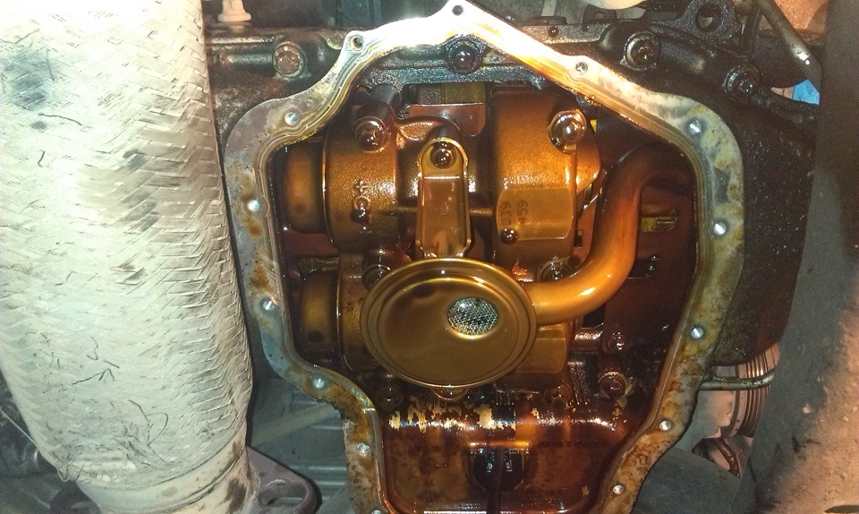

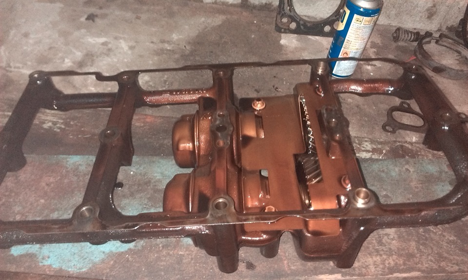

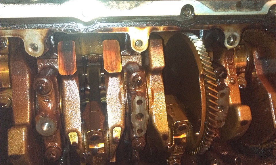

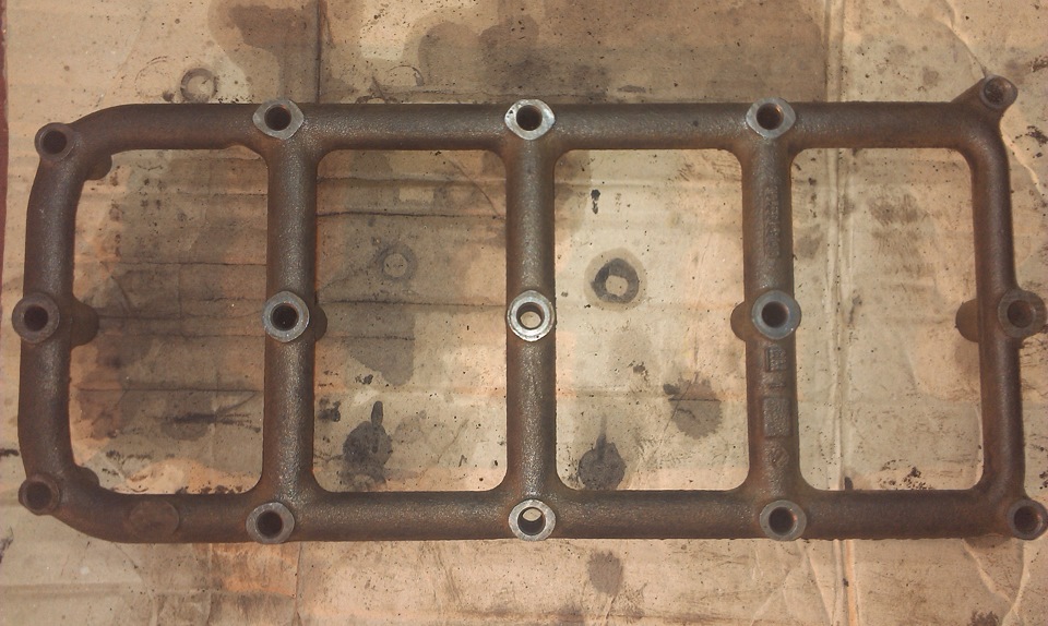

Параллельно Вскрытию решил выкинуть лишние органы.
Долго описывать процесс не буду, все знаю зачем это делается…

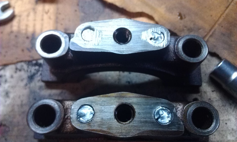

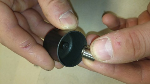

Заблаговременно прикупил усилитель блока от Х18ХЕ, за 100грн., в последний момент понял что нужно было купить еще и пеногаситель, его я купил по месту на разборке за 50грн. Болты тоже нужно купить так как 6 центральных болтов от балансиров длинные. А лучше купить все болты, так как усилитель Х18ХЕ на пару мм выше … не принципиально, но все же.
По двум центральным бугелям идет подача масла на балансиры. По два отверстия на каждом, вот эти отверстия нужно заглушить. Метчик м8 вам в помощь.
И по месту нужно немного по колхозить с креплением маслоприемника .
PS сугубо моё понимание — раньше масло насос работал еще и на балансиры, после их удаления ему стало жить немного легче…

А на какие машины ставился X18XE без балансиров с таким усилителем?
Астра Ж 1,8
Вектра Б
А подскажи полный списочек деталей для того чтобы избавиться от балансиров.
на фото и в описании полный список!
Понял. Спс. Думал может еще что.
нет… там все просто, главное не забудьзаглушить масло подачу на балансиры… смотреть выше!
