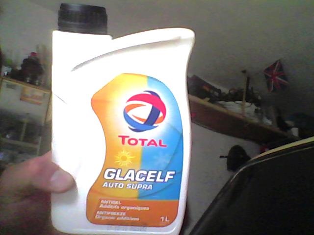

Антифриз TOTAL SUPRA 4литра концентрат -80 и три литра дистилированной воды.
Залил три споловиной литра концентрата и где-то два литра воды.

Почему оригинальный концентрат антифриза не взял?
а смысл переплачивать за оригинал, этот антифриз с такими же показателями . Тем более нас в Украине цены на запчасти прыгнули процентов на 40% так что выбрал думаю не самое худшее.
