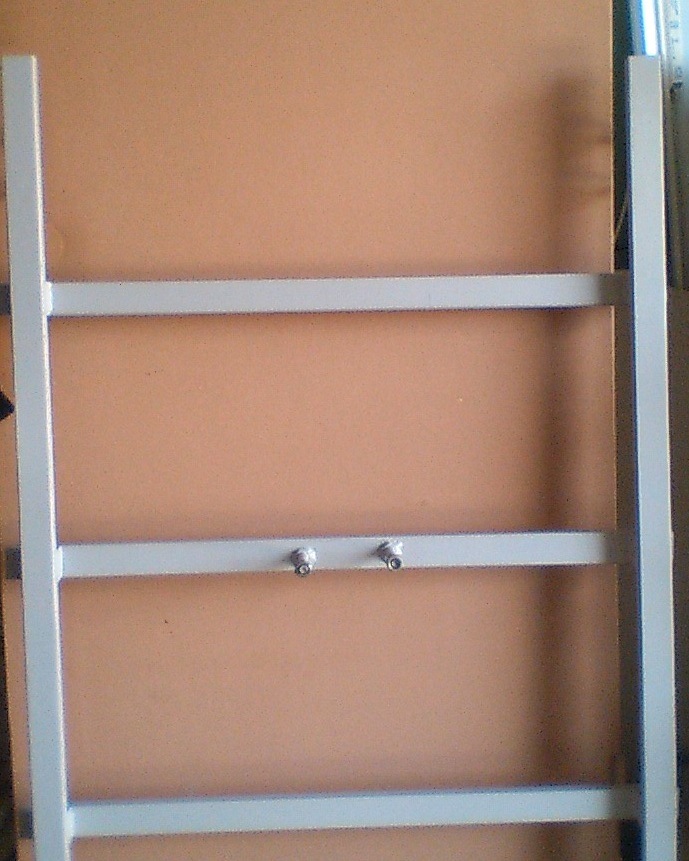

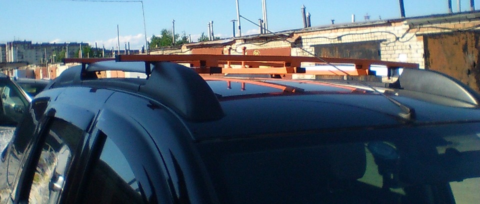

Покрасил на днях багажник на крышу в яркий оранжевый цвет. Сначала загрунтовал, потом покрасил алкидной краской
Прикупил заглушки. Поставил их на герметик что б не потерялись . Неплохо получилось, хотя красил с пульверизатора 2-ой раз в жизни. Подтёки конечно есть, куда ж без них. Возможно ещё лаком оболью попозже. Вот так смотрится на машинке, запаску правда не ставил.

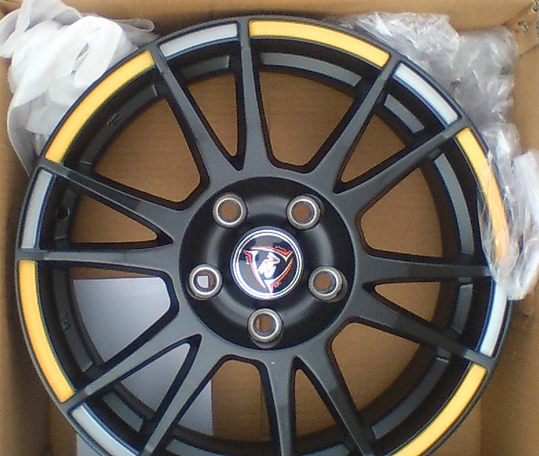

Вот собственно и всё, в субботу буду красить барабаны в такой же цвет . В воскресенье сфоткаю всё вместе.

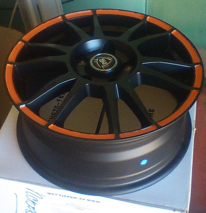

Ну и на последок фото зимних дисков . Напомню что они были такими .
А теперь такие будут.

сообщение №794 — и правильный багажник для запаски и шины зубастые для офф-роуда, в котором и нужна запаска на крышу :-))
Прикольный багажник. Представляю его цену . Интересный дефлектор, надо что то похожее придумать для уменьшения шума.

А что в нём возить то? Я тоже сначала хотел корзину делать, но просто потом понял что никогда в ней ни чего возить не буду. А запаска в багажнике мешает, потому что не переночевать в машине при её присутствии.
Так я уже писал выше, что эти багажники больше не для дела, а для понтов! А чем запаска мешает при ночевке? Она же в нише, и над ней ровный пол!
Не всё так просто. В нише балон от ГБО, а запаска в багажнике, она то и мешает.
Так вот в чем дело! Кстати, у меня на предыдущем Ниссан Кашкае+2люкс запаски вообще не было, в нише лежал заводской саб-буффер, а вместо запаски был ремкомплект с компрессором. Год отъездил, стремно, но выдержал :-))
У меня тоже с рейлинговых дуг краска поотлетала. Там профиль вообще новый и без ржавчины был…Краска 3в1, но держится лучше на ржавчине. Вот хочу купить грунт ГФ-21 — как говорится -это классика и заново пройти…
Обезжиревать надо лучше, красить в тёплом помещении и в сушилку потом, тогда будет долго держаться.

По покраске не знаю как у тебя, а я уже 2 раза красил, теперь через 6 месяцев опять ржа пошла. Поновой снял, буду зачищять и перекрашивать. Надо почитать как правильно железо красить. Я сначала всё зачистил болгаркой с лепестковым диском, потом цинкарём, просохло, грунтовкой с балончика, потом краской авто с балончика, потом еще безцветным антигравием. И в результате всё равно ржа и антигравий после мойки стал слезать.

Не думаю что в баллоне краска хорошего качества. Думаю причина в этом . Ну ещё от металла зависит .
Думаешь в банке и в балончике не одинаковая краска? А метал думаю одинаковый, обычная проф труба. Я вот думаю причина в том что Цинкарь после высыхания на смыл с поверхности, а прям так поверх него и покрасил.
Думаю что априори они разные . Я свою разводил 2:1 с отвердителем плюс 20% растворителя. Всё по уму.

после цинкаря надо было водой с содой, потом обезжирить.

Тоже хочу барабаны в такой цвет покрасить…
