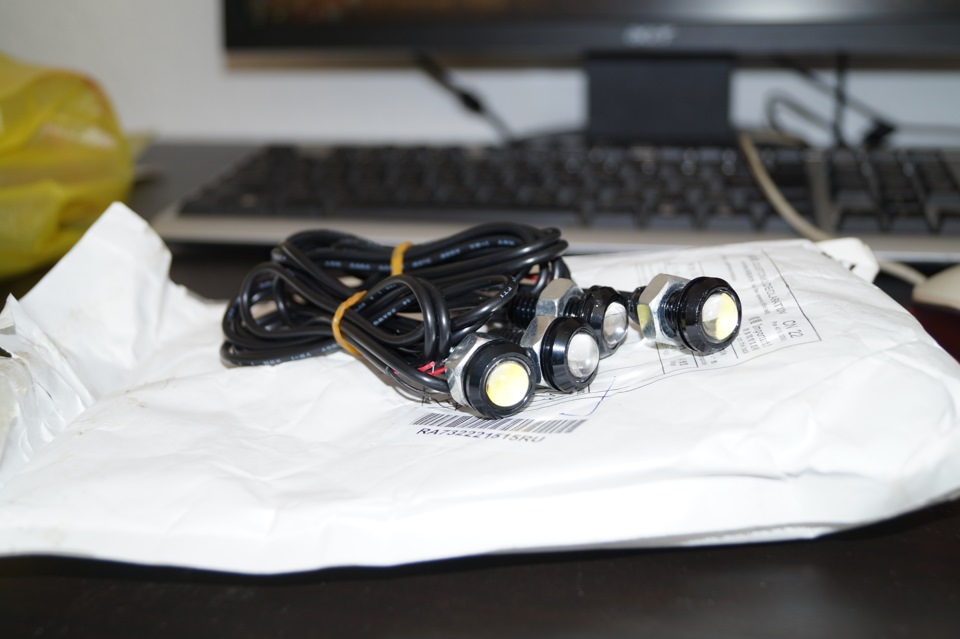

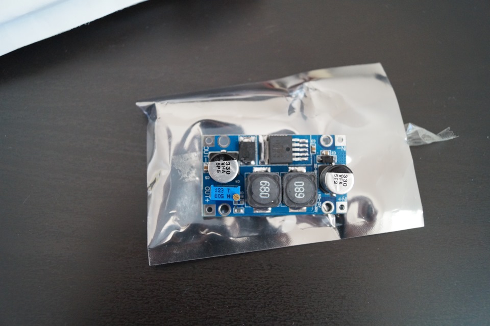

Вот пришли мне ДХО (Орлинный глаз) с Ебея)) теперь начал морочиться как же их установить тк слышал, что они перегорают в момент кому то даже на месяц не хватает, поэтому было решено ставить через стабилизатор напряжения (Драйв 2 в помощь) ну и соответственно по схеме днем использовать по назначению, а при включении ближнего света чтоб отключались дабы не слепить водителей других ТС.

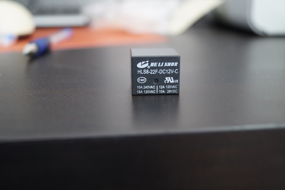

Итак: Берем ДХО, реле, Драйвер, клеммы "папа" "мама", клемма под гайку, мультиметр, паяльник, стяжки и всяку хрень которая пригодится.

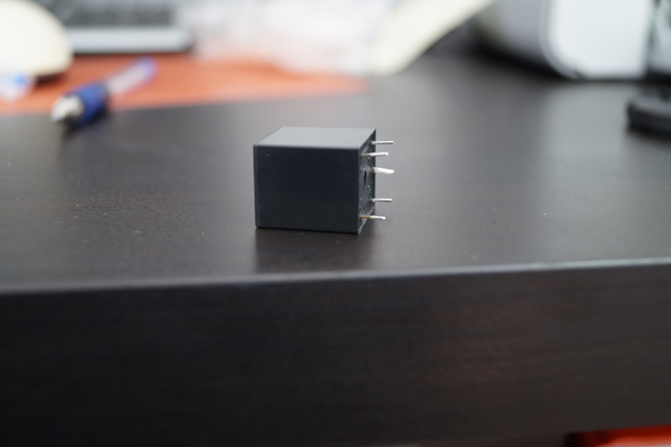

Чтоб добиться нам отключения ДХО, берем постоянный + провод от габаритов(СЕРЫЙ) кидаем на контакт реле по середине, на крайние берем +от ближнего света(ЖЕЛТЫЙ) и — (КОРИЧНЕВЫЙ) потом мультиметром смотрим где при переключении на ближний пропадает сопротивление (вроде так) значит на противоположный кидаем + от ДХО, дальше переходим к ДРАЙВЕРу на нем выставляем напряжение 11,9V тк в ДХО 12v и надо чтобы значение не превышало12 иначе будет губительно для светодиода. ну и сдесь получается от реле + идет на + драйвера, а от драйвера на ДХО . Все это соединял на клеммы, а то паять устать можно)))

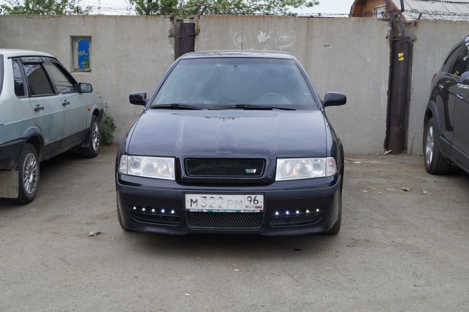

Ну остается все это разместить под капотом, драйвер я приклеил в монтажную коробку(по электрике) чтоб там был не большой объем для воздуха и подальше от радиатора.

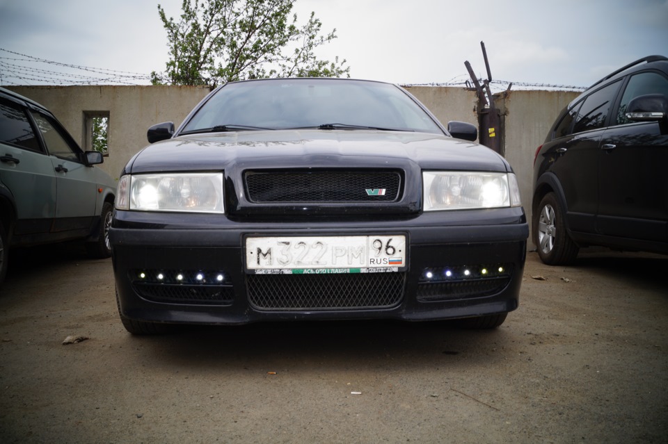

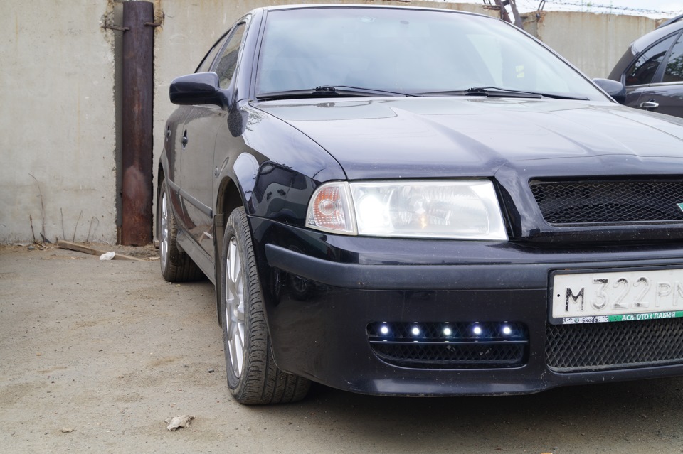

Вот результат, будем наблюдать!

Какое название драйвера? Тоже планирую ставить дхо орлиный глаз, прикупил пару комплектов наподобие только алюминевые (второй комплект прозапас, чтобы не ждать с али если какой светодиод выйдет из строя). Только думаю пару драйверов поставить, на левые и правые диоды, чтобы нагрузка на драйвера меньше была.
сейчас не вспомню, пришел в радиотовары, объяснил ситуацию и мне подобрали. можно еще дешевле варианты поставить.
Заказал подобные 3шт, по 44руб на алиэкспресс, две поставлю, одну в запас

Читал твой отчет, только в магазине радиотоваров мне за месте Крен этот драйвер посоветовали, точнее подобрали.
Там есть одно большое Но…
Китайцы заявляют.что диод имеет мощность 3 Ватта на самом же деле при замере выявил.что они потребляют все вместе 15 ватт.следавательно один выдает мощность 1.5 ватта…если ты в радиотоварах назвал общую мощность 30 ватт.то есть вероятность.что они немного не правильно подобрали драйвер…короче в моем случае мне был нужен дравер или КРЕНка с радиатором в районе 1.5 А …как я понимаю если поставить драйвер или КРЕНку с большей силой тока.то свечее светодиодов будет тусклым… как мне показалось.так то что светят они судя по фото намного тише.чем мои… на заведенном двигателе после кренки напряжение у меня не 12 вольт.а еще меньше 11.2 вольт
В магазине я так и сказал что общее 30 ватт, вот они и подобрали мне драйвер, на нем я установил на заведенном двигателе 11,8 в, а светят они нормально даже вблизи глаза режет.
