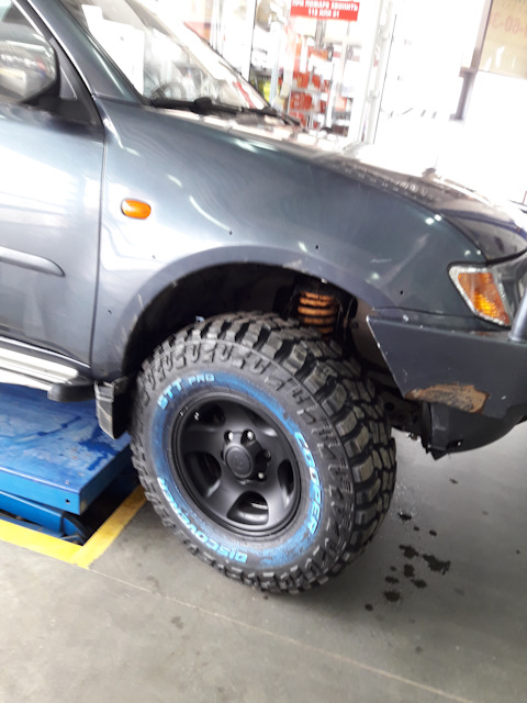

Всем привет! Для тех кто еще раздумывает по поводу покупки МТ резины поделюсь своими ощущениями. Во первых хотел сменить 17 радиус на 16, хотелось мягкости, да и резина дешевле. Многих интересует вопрос шумит или не шумит? Отвечаю — шумит! Но не критично, что аж уши закладывает! Ведь это же внедорожник а не S-класс, так что выводы делайте сами! Меня вообще не напрягает, даже какая то солидность в этом есть.
Раньше стояли АТ-шки (не Гудричи) 245/65/17 сейчас 265/75/16. Машинка поднялась примерно на 4 сантиметра, хотя шинные калькуляторы выдавали 2.7, но это и лучше!
Пик шума приходится на 40-50 км/ч, потом притихает. при скорости 100-120 км/ч только приятный (для меня лично) шелест!
Руль стал чувствительнее, рулится приятно! При давлении в 2 очка идет очень мягко. ничего не дребезжит и т, д, как на старой резине. По брусчатке просто класс! Дорогу держит хорошо, хотя при входе в поворот немного несет, но это только с превышением скорости.
В серьёзную грязь не лазил (пока не поставил защиты), песок без проблем!
Делайте выводы, надеюсь, что для кого то мой отзыв будет полезным!
Уже прошел на данных колесах около 8000км. претензий нет вообще, привык полностью! Сточились где-то на 2мм не более. На зиму конечно буду снимать, т.к. не зимняя эта резина! После зимы поменяю местами крест на крест!
